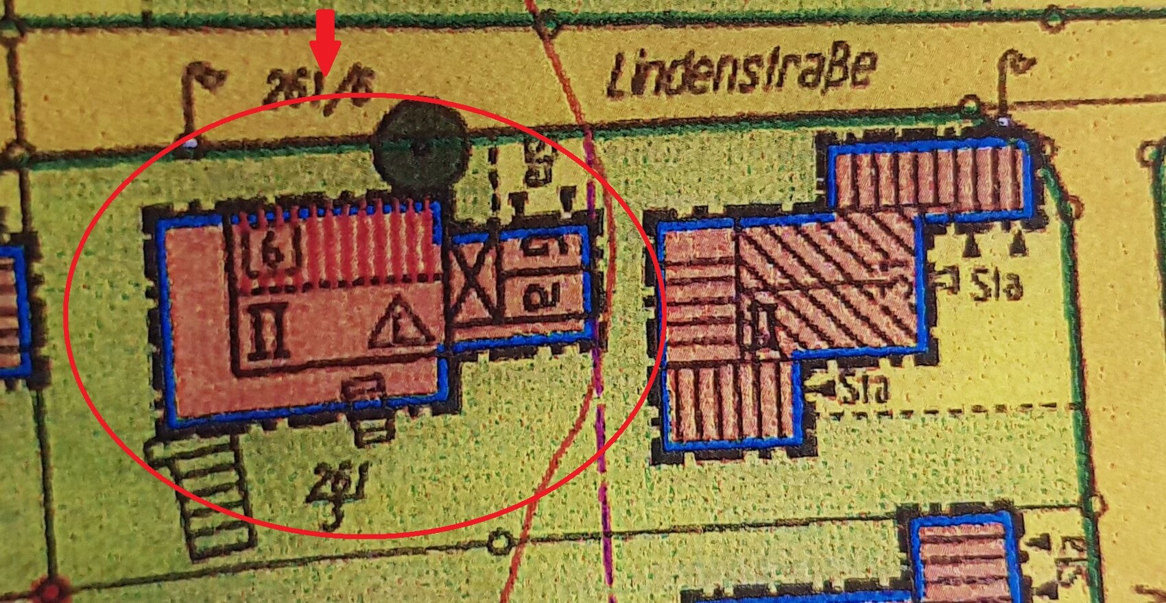

Was ich durch die Gemeinde bereits Erfahren konnte ist das ich 2,5 Stockwerke hoch bauen darf und die Fistrichtung egal ist. Ich häng euch mal den Bebauungsplan mit dran.

Du solltest dein Grundstück unbedingt maßstäblich zeichnen (Liegenschaftskarte besorgen und vergrößern oder Bayernatlas) und darin die Baugrenzen maßstäblich übertragen. Mir scheint, dass dein Haus nicht ins Baufenster passt, so das deine gesamten Bemühungen sinnlos sein könnten. Beachte auch, dass das Haus mindestens 3m Grenzabstand einhalten muss.
