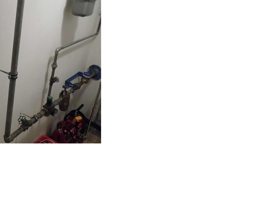

Ich möchte eventuell in der Wasserzuleitung eines Hausanschlusses ein Schutzventil einbauen.
Es sollte bei größeren Problemen selbsttätig schließen, bei kleinen Problemen warnen und eine Überwachung des Verbrauchs auf dem PC ermöglichen.
Es handelt sich um eine Doppelhaushälfte, die ungefähr 25 Jahr alt ist. Auf dem Bild sieht man die Installation im Versorgungsraum. Die Abstände zwischen den einzelnen Einbauten in der Hauptwasserleitung sind relativ knapp, so dass ein zusätzliches Gerät nur wenig Platz benötigen darf.
Die Wasserleitung mit dem kleinen Durchmesser geht vor das Haus zum gießen des Gartens.

Ich habe bei mir einen Leckagesensor im HAR, der ein Magnetventil in der Wasserleitung schließt.

Mir geht es in diesem Fall nicht um einzelne Räume, die überwacht werden sollen, sondern um die gesamte Wasserinstallation.
Dazu sollte in der Hauseinspeisung der Durchfluss überwacht werden. Eine Software könnte dann Unregelmäßigkeiten oder einen permanenten kleinen Durchfluss auswerten und grafisch anzeigen und eventuell ein Ventil in der Hauseinspeisung schließen.
Gerd53
Ich habe im Internet ein Produkt gefunden, das meinen Vorstellungen entspricht. Hat jemand mit
GROHE SENSE GUARD
oder einem Produkt mit ähnlichen Eigenschaften Erfahrungen?
