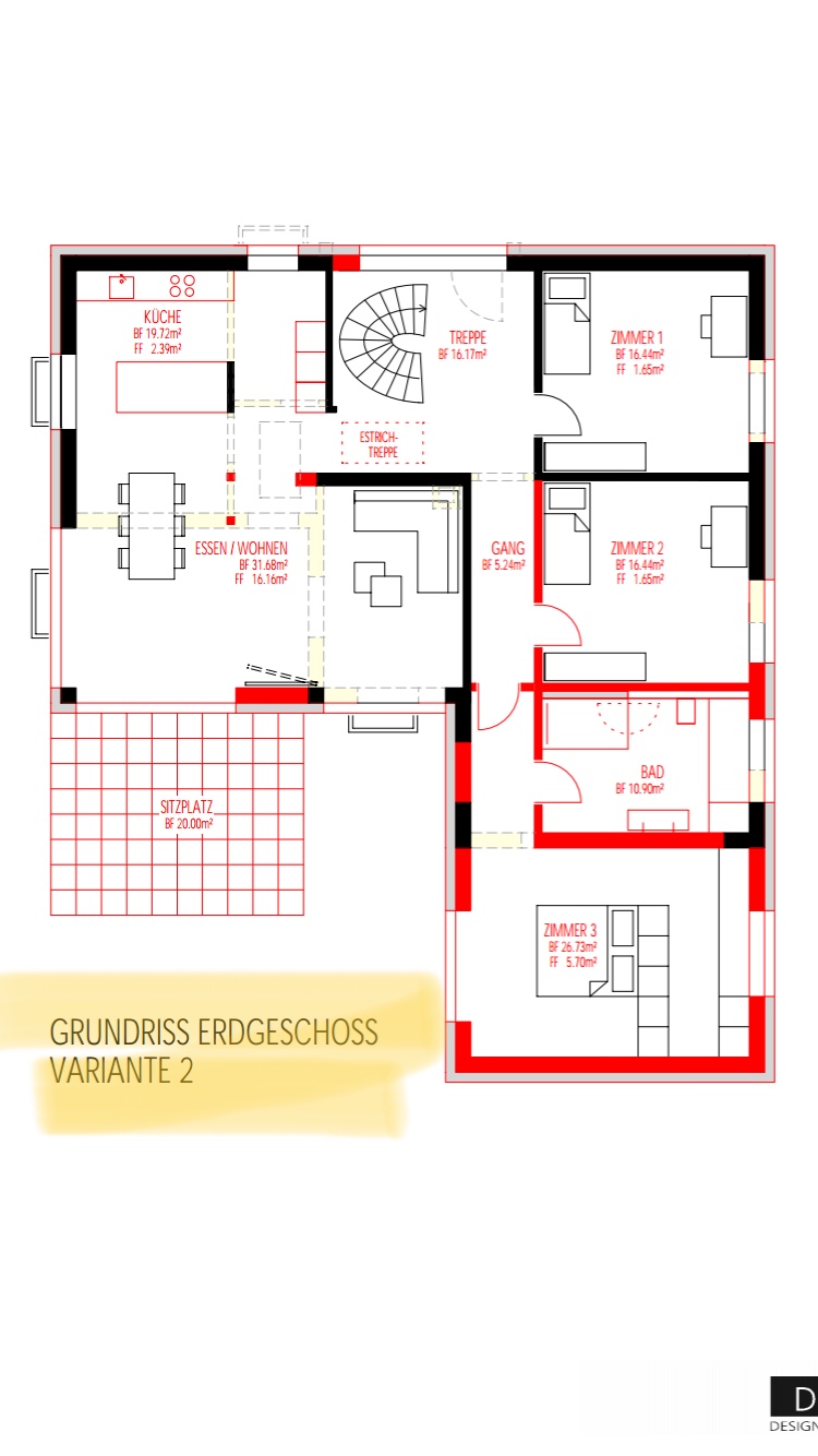

09.12.17 10:59
danke für deine Mühe. Aber quadratisch gefällt uns eher weniger und wird auch teurer werden, weil das Dach bleibt und somit schwieriger anzupassen ist als einfach den Balken zu verlängern. Wor hatten auch schon einen Grundriss im Quadrat angedacht aber wieder verworfen. Dein anderer Grundriss ist aber momentan in der Diskussion 🙂
09.12.17 15:25
Ja, das stimmt leider, das ist ein gewichtiges Kostenargument auf der einen Seite. Andererseits hat ein Rechteck- im Vergleich zum L-Grundriss ein günstigeres Grundfläche-Umfang-Verhältnis. Das kann sich bei der Berechnung des Wärmebedarfes günstig auswirken und erleichtern, auch die neuen Mauerteile monolithisch auszuführen und den Bestand belassen zu können. Von Nebenwünschen wie z.B. daß beim L eine weitere Garage leichter machbar wäre oder dergleichen würde ich mich dabei nicht irritieren lassen.
09.12.17 16:04
@Maureen13-d, kannst du mal versuchen, diesen Plan
mit ein paar Maßen zu versehen?
kaho674
09.12.17 17:10
Das Dach wird glaub ich so oder so ne Hausnummer. Würde mich mal interessieren, wie da der Kostenplan ist.
