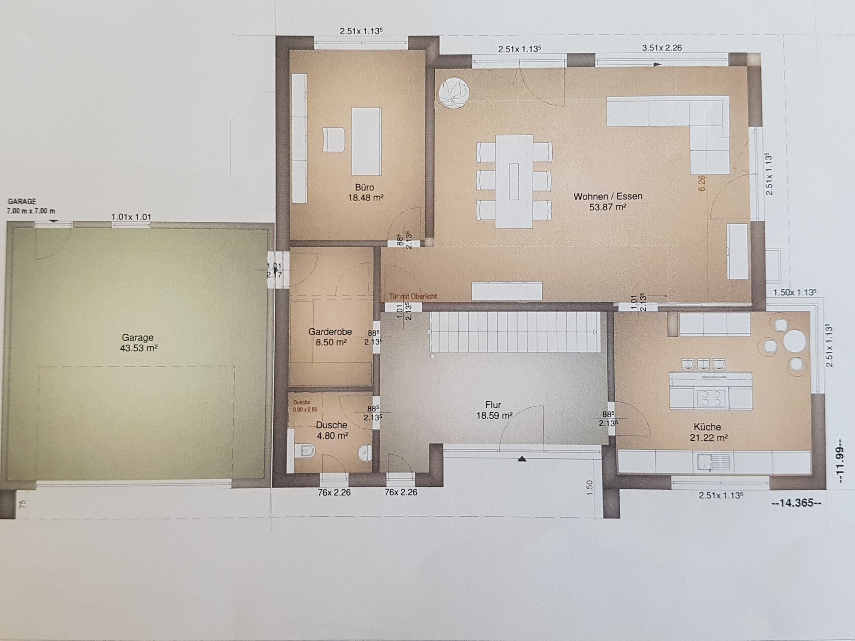

R.Hotzenplotz schrieb:
Warum der Architekt hier ggü. #265 das Panoramafenster gegen ein normales Fenster getauscht hat, weiß ich nicht und muss ich übermorgen klären.
Ah ja, so geht es auch. Wenn Ihr da auf Panorama nicht so viel Wert legt, dann macht da 76 - Mauer 99 - 76 = 251 wie bei den Zwillingen Dusche / Eingang. Und das Fenster am Esstisch dann als Festelement wie am Frühstückstisch.
Wie siehst du das denn im Elternbad? Brauchen wir da noch ein Fenster zusätzlich wie von mir zuletzt angedacht? Ein kleines Fenster neben der Toilette und die Balkontür weiß ich nicht, ob die das schon wirklich schön hell machen.

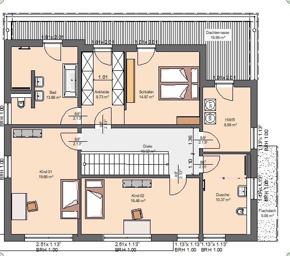

Zeig´ mal das OG dazu, das ist bestimmt auch noch mal variiert worden, allein wegen der neuen Fensterbreite.
In den Unterzügen sind wieder Fehler, aber diesmal leicht heilbar. Sonst gefallen mir 265/382 etwa gleichwertig.
Für das Fenster neben dem Esstisch würde das aber nicht zutreffen sondern dort wäre höchstens das Licht ein Argument.
Da bezog ich mich auf die Fenstertür aus 265, und das gilt noch, denn die Schiebetür nimmt man nicht zum kleinen Lüften. Außer die beiden kleinen Fenster bei der Couch (aber nicht 76 hoch, sondern gleiche Höhe wie im Büro !) werden zu öffnen sein, dann kann die Fenstertür zum Festelement werden. Mit Mittelpfosten, wegen der Symmetrie zum Bürofenster. Oder ohne, im Partnerlook mit der Schiebetür und dem Fenster am Esstisch. Das entscheidet jetzt mal Deine Frau

22.08.17 23:47
Fallen dem Planer die Fehler in den Unterzügen zwangsläufig auf oder soll ich darauf hinweisen?

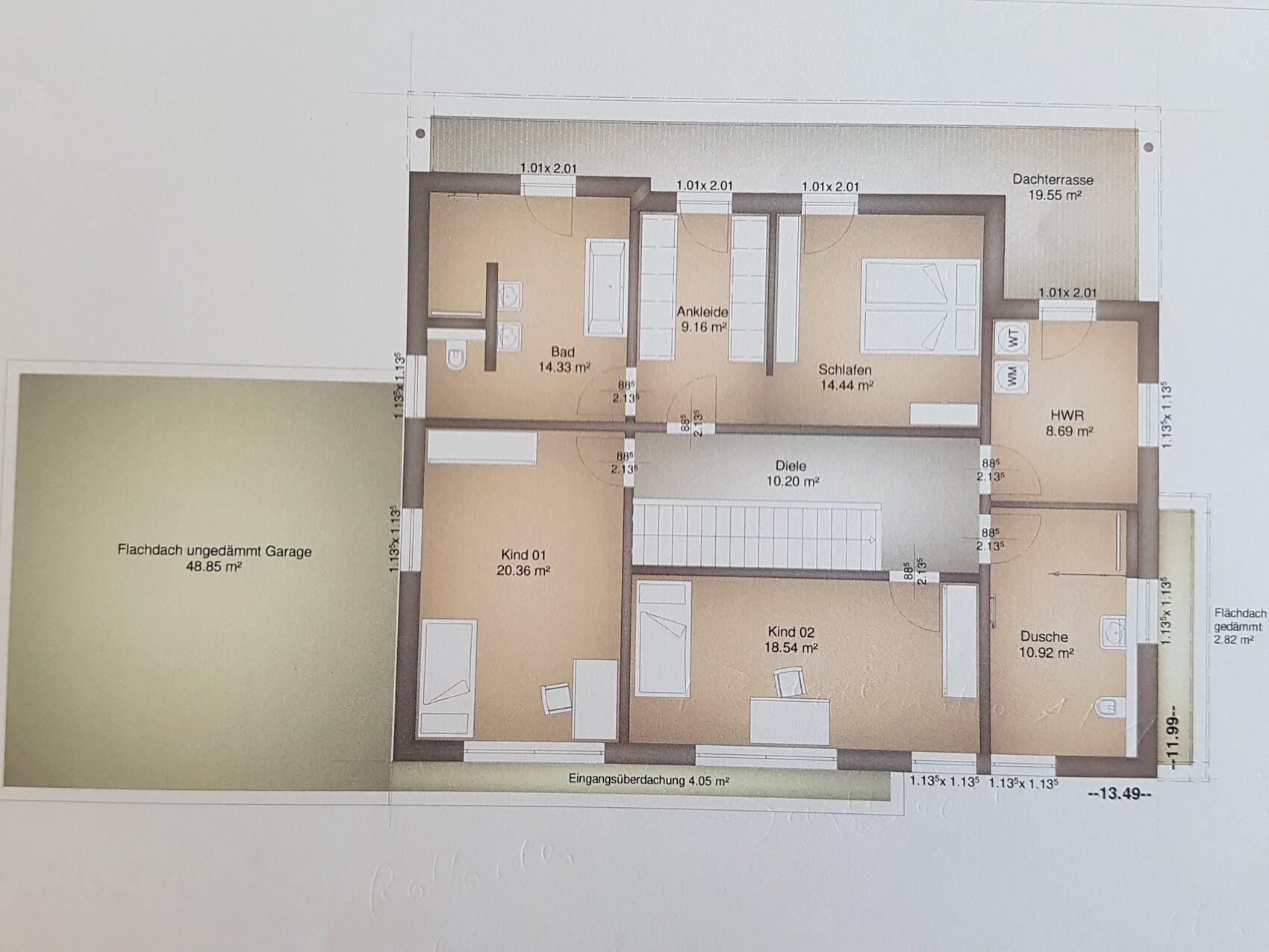

Hier der OG Plan. Und auch die Frontoptik mit dem flachen Dach. Die dritte Anlage zeigt links neben der Schiebetür eine Alternative des Gebäudes, gegen die wir uns aber entschieden haben.
Schlecht finden wir das Panoramafenster nicht. Muss mal fragen, warum das gewechselt hat.
Grundriss Obergeschoss: Schlafzimmer, 2 Kinderzimmer, Bad, Dusche, Ankleide, HWR, Diele, Dachterrasse

23.08.17 06:41
Hm, insgesamt schon viel besser. Mich persönlich würde immer noch der schmale Durchgang von der Küche zum Essbereich stören, euch anscheinend nicht.
Zwei Dinge noch:
Kein Ausgang von der Küche direkt in den Garten? Das würde ich nicht haben wollen. Ich bin allerdings auch ein Frischkräuterfetischist und habe draußen nicht nur ein Kräuter- sondern auch ein Gemüsehochbeet. Um mir die Erzeugnisse selbiger in die Küche zu holen, wo sie verarbeitet werden, hätte ich keine Lust immer durch den Wohnbereich zu latschen.
Kinderbad: ich find's suboptimal daß man beim Betreten des Bades gleich in die Dusche "fällt". Die Raumaufteilung würde ich noch mal überdenken.
Waren doch eigentlich nur kleine Details, die anders geworden sind. Was findest du denn jetzt viel besser, Climbee?
1 Meter Breite... mmh.... also im Moment sehe ich nicht, was daran zu klein ist. Im Moment haben wir 88cm. sollte möglicherweise die linke Küchenwand noch zu Gunsten des Treppenaufgangs nach rechts verschoben werden, müsste der Durchgang ohnehin rechts neben den Stahlträger wandern. Dann wäre mehr Platz. Hier ist eine Schiebetür geplant. Wir wollen keinen offenen Durchgang. Daher ist auch die Frage, ob ein Durchgang mit Schiebetür breiter als ein Meter sein sollte.
Genau. Vorher hatte der Architekt das eingezeichnet. Wir wollten das aber von Anfang an nicht haben sondern immer war ein Eckfenster unsere Idee. Die Idee mit der Tür kam mir nie. Als sie es einzeichneten, habe ich meine Frau sofort gefragt aber sie war der gleichen Meinung wie ich und wollte das einfach nicht.
Das Überdenken wir auf jeden Fall. Du oder jemand anders hat das schon mal geschrieben und es ist bei uns im Kopf. Zuletzt hatte ich das angesprochen aber der Architekt sagte, das wird erst zu einem späteren Stadium anders eingezeichnet, wenn das Grobe final ist.
Gleiches gilt für die Möblierung des Büros. Wir stellen keinen Tisch mitten ins Zimmer, so dass man, wenn man reinkommt, seitlich auf die Rückseite des Monitors / Tisches schaut und die ganzen Kabel dort sieht. Wüsste auch jetzt keinen Grund dafür, offenbar notwendige Steckdosenleisten in den Fußboden mitten im Zimmer zu legen. Die Sonne wird ja in der Ausrichtung wohl nicht herein scheinen. Somit kann der Schreibtisch an der rechten Wand stehen.
Hattest du auch gelesen, dass die Ankleide noch etwas verbreitert werden soll? Würde dann im Schlafzimmer etwas schmaler.

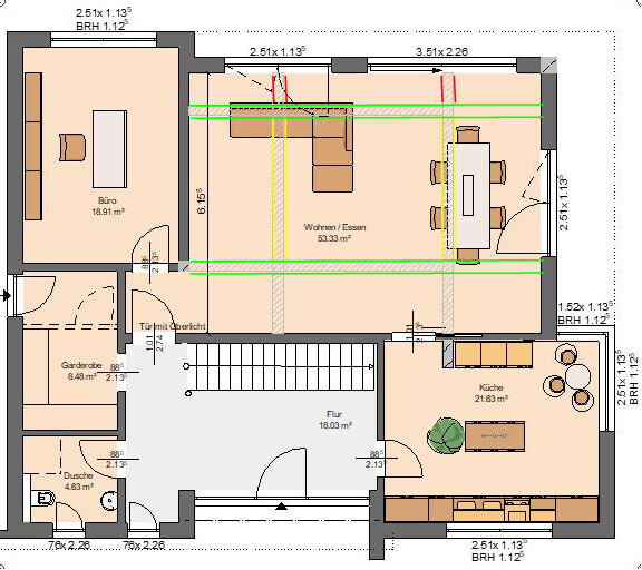

23.08.17 14:32
Das macht der Statiker schon. Die sind hier von der Lage auch nicht verkehrt, binden aber m.E. falsch durch:
Grundriss eines Hauses: Wohn-/Essbereich, Küche, Büro und Flur.
Die "grünen" Unterzüge liegen / lägen (im Original hören sie vor dem Esstisch auf) nach meiner Ansicht richtig. Die gelben Unterzüge weiß der Statiker besser als ich, ob man sie dann überhaupt noch braucht - vielleicht in halber Höhe, in einer Trockenbau-Abhängung verschwindend; und wo sie rot verlaufen, lägen sie über Fensteröffnungen auf. Wenn sie da nicht schon mit den Stürzen kollidieren, sind dann zumindest (platzbedingt) keine Rollladenkasten möglich.

R.Hotzenplotz
24.08.17 16:55
Wir haben heute noch mal zusammen gesessen und den weiteren Ablauf besprochen.
An Veränderungen ggü. der Dateianlagen wird nun noch eingearbeitet:
- Zwischenwand zw. Garderobe und Schleuse wird wieder installiert; dafür die Garderobe offener gestaltet
- die Zwischenwand zwischen Schlafzimmer und Hauswirtschaftsraum wird etwas massiver, damit ein Tresor eingebaut werden kann
- nach vorne hin wird mit Raffstores geplant, nach hinten raus mit Alurollladen
- durch Verschieben der Wand des Elternbads wird ein Durchgang von 1,30m zwischen den beiden Schränken der Ankleide generiert
weitere Absprachen:
- Entgegen der gestrigen Gedanken, verbleiben die beiden Fenster links neben der Haustür im Sinne der Außenoptik bodentief.
- Es wird im Sinne der Kostenoptimierung auf eine Voll- oder Teilverklinkerung verzichtet (ist auch derzeit nicht einkalkuliert).Höchstens den Bereich Garage / Haustür mit dem Riegel drüber schließen wir nicht 100% aus.
- Als mögliche herauszulösende Gewerke wurde über die Bereiche Elektro, Sanitär, Bodenverleger und evtl. Türbauer gesprochen. Entsprechende Gutschriftsbeträge werden mir zugeleitet.
- Zuletzt hatte ich zwei verschiedene Walmdachvarianten gepostet. Ich habe jetzt die Neigungswinkel. Das flachere Dach hat eine Neigung von 15°, das andere 22,5°. Als wir beide Varianten noch mal aus den verschiedensten Perspektiven betrachtet haben, kamen wir überein, dass die 22,5° Variante nicht wirklich gut zu dem Haus passt. Uns beiden hat die 15° Variante erheblich besser gefallen - insbesondere von der Gebäuderückseite aus betrachtet. Ich habe auch noch mal nach der Option Pultdach gefragt aber das sei keine wirkliche Option sagte man mir. Die Decke / Gebäudemauer zum Garten hin müsse so massiv erhöht werden, dass die Kosten erheblich steigen würden. Ebenfalls wären Vetos des Bauamts nicht auszuschließen. Einzige Option zu dem 15° flachen Walmdach wäre das hier bereits visualisierte Flachdach mit Überstand, welches jedoch € 3.000 mehr kostet und aus meiner Sicht keinen wirklichen Mehrwert bietet.
- Es wird vorgeschlagen, das Haus mit Poroton-Ziegeln zu errichten. Es reiche vom Schallschutz her aus, da dahin gehend eher die Fenster mögliche Schwachstellen sind, nicht aber Hauswände.
