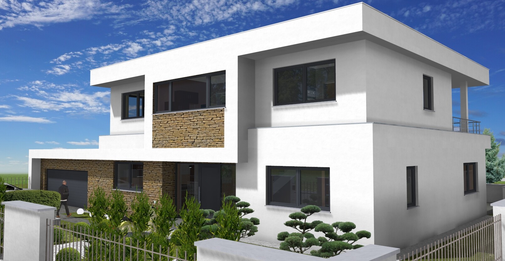

Ist die überwiegende Meinung hier, dass die Lösung mit dem Walmdach nicht passt? Weil das Haus abseits des Walmdachs zu sehr nach Bauhaus aussieht? Ich habe vielfach massive Warnhinweise erhalten, was Flachdächer angeht. Man solle sich da nicht auf Aussagen verlassen wie, heute gibt es die Probleme mit Dachundichtigkeiten nach einigen Jahren beim Flachdach nicht mehr. Es sei langfristig definitiv die teurere Variante. Ich hätte auch nichts gegen ein Flachdach (ist aber 6.000 Euro teurer als das Walmdach.....) nur hat die Präferenz für das Flachdach arg gelitten seit nach der statisch bedingten Überarbeitung der Dachüberstand über dem zentriert über der Haustür liegenden Kinderzimmer weg gefallen ist. Die Außenwand des Kinderzimmers auf gleicher Höhe mit dem "Dachüberstand" geht optisch gar nicht für uns. Das wirkt einfach nur wie ein Klotz!
Habe noch mal die Gegenüberstellung beider Optiken beigefügt. Die erste Optik ist perfekt; die zweite geht wirklich gar nicht. Dieses Detail macht es für uns absolut aus! Der Bauunternehmer sagt, die alte Optik sei statisch so nicht realisierbar.
Moderne weiße Villa mit Steinverkleidung, großer Garage und Bergkulisse
Moderne weiße Villa mit Steinverkleidung, großen Fenstern und gepflegtem Gartenbereich

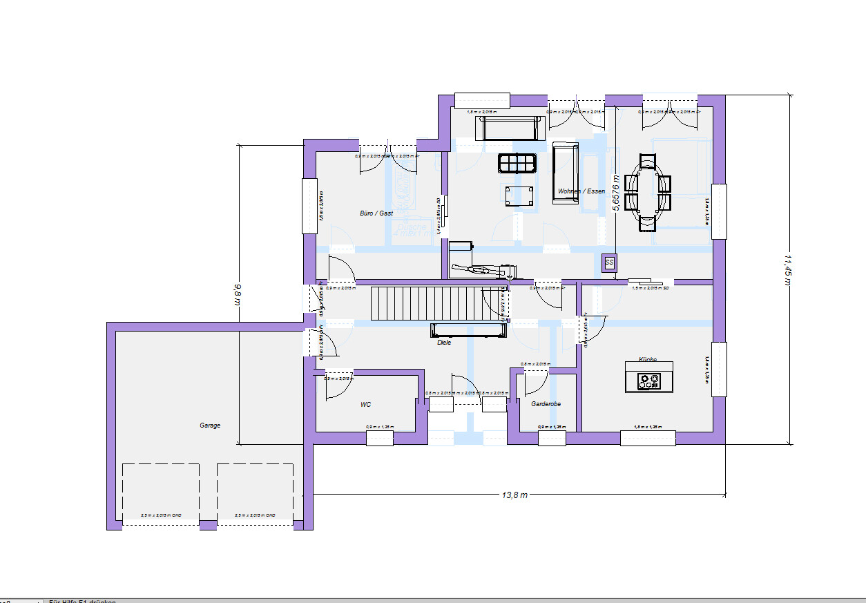

Wenn man es recht bedenkt, hat der Architekt schon sehr viele Deiner Wünsche umgesetzt. Ich glaube, nicht, dass ein anderer Architekt ein extrem anderes Ergebnis erzielen wird, bei den vielen Vorgaben, die eigentlich schon fest gesetzt sind. Insofern würde ich den jetzigen nicht verteufeln und von dem Neuen keine Wunder erwarten. Aber ich kann mich natürlich auch irren. Manchmal kann ein ganz neues Konzept auch dazu führen, dass man manche Vorgaben über Bord wirft, wer weiß.
Wo ich noch Potential sehe, wenn Du für alle Treppenformen offen bleibst. Die Gerade ist schon stark einschränkend. Gewendelte sind m.E. viel schöner und dabei flexibler. Ich hoffe, Du zeigst uns dann, was das Brainstorming gebracht hat. Da sind wir natürlich neugierig.

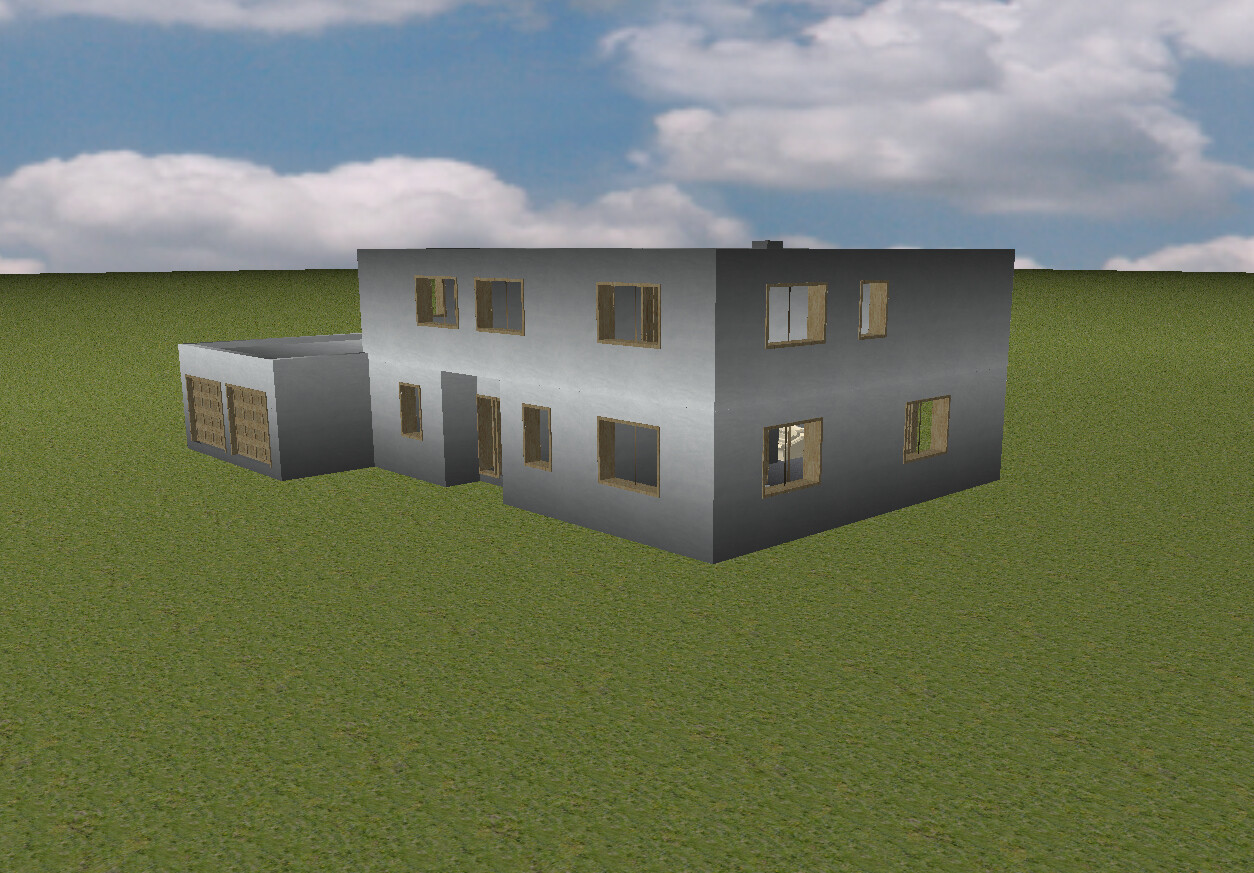

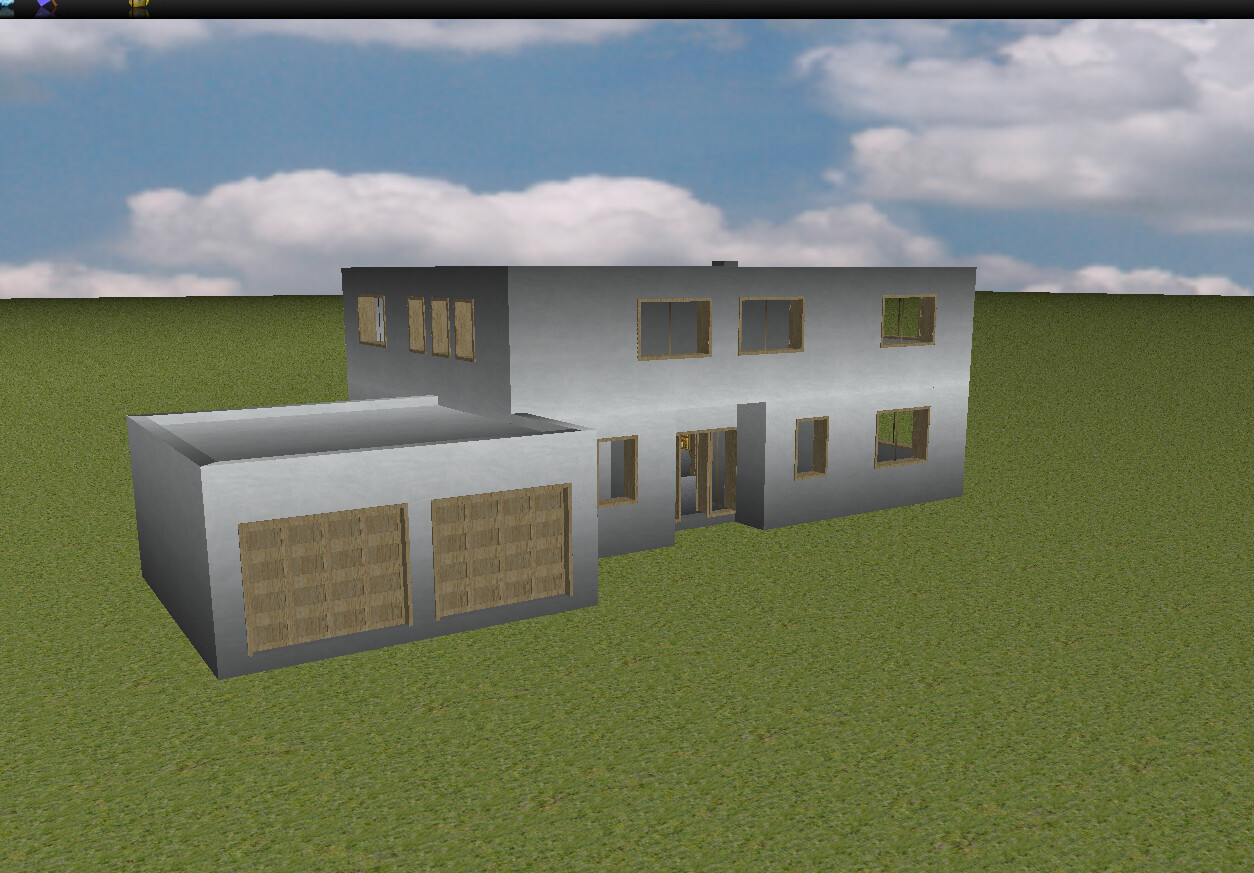

Anbei noch die Zimmer im OG vertauscht.
Grundriss eines Einfamilienhauses mit Garage, Küche, Wohnzimmer, Büro, WC, Diele und Garderobe.
Grundriss eines Hauses: Schlafzimmer, zwei Kinderzimmer, Bad, Diele und HWR.
3D-Modell eines modernen grauen Hauses mit Balkon auf grünem Rasen.
Modernes, zweistöckiges Haus mit separater Doppelgarage auf grünem Gelände vor blauem Himmel.
Zweistöckiges graues Haus mit Garagenanbau auf grünem Rasen vor blauem Himmel.

...Der Bauunternehmer sagt, die alte Optik sei statisch so nicht realisierbar.
Echt? Wegen 20cm mehr Dachüberstand bricht das Teil statisch zusammen? Also ich hab kein Plan von Statik aber das kann man gar nicht nachvollziehen, oder? Leg nen Deckel auf ne Kiste. Ob der Deckel 5 oder 10 cm drüber ragt, deswegen fällt doch der Deckel nicht ab. Aber muss ja so sein, wenn er es sagt.

Gut, jetzt kam der Rückschlag, dass die Klärung statischer Aspekte zwischen dem für die Firma arbeitenden freien Architekten und dem GU vielleicht immer mal zwischendurch hätte erfolgen sollen.... ärgerlich.... aber sicher kein Grund, jetzt alles über Bord zu werfen. Das sehe ich ganz genau so. Auch wenn jetzt der Eindruck ist, dass die Koordination dort vielleicht generell optimierungswürdig ist. Und dass ich die anstehenden ja nicht nur minimalen Details jetzt mit einem völlig anderen Architekten durchgehe und nicht mehr mit mit, für den wir uns ja entschieden haben, daran muss ich mich auch erst mal gewöhnen. Gut, der ist bei dem GU angestellt und muss nun vermutlich sehen, wie er das alles in das GU Programm herein bekommt, so dass es auch umsetzbar ist....
Ich habe mir jetzt all deine Entwürfe ausgedruckt und beschäftige mich ganz in Ruhe damit. Die Kleine schläft jetzt und ich habe Zeit. Es ist eine Sache des Respekts, dass ich natürlich über das Ergebnis informiere. Natürlich poste ich hier später das, was letztendlich realisiert wird. Ich bin unendlich dankbar für die zahlreichen Hinweise. Hinsichtlich der Treppenformen besteht Offenheit.
Ich glaube da auch noch nicht dran. Problem ist nur, das Kinderzimmer kann man ja auch nicht nach hinten verkleinern um den Vorsprung auf diesem Wege wieder her zu stellen. Dann wird das Zimmer ja ein richtiger Schlauch. Das geht nicht.
