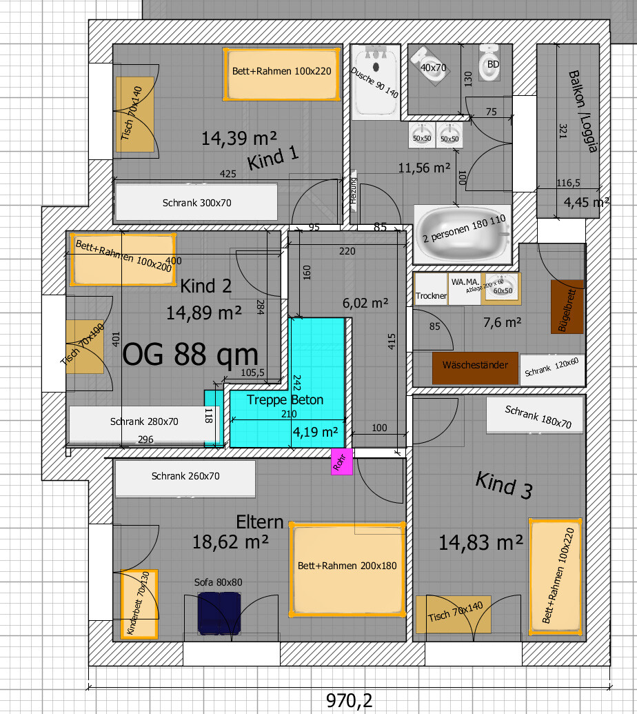

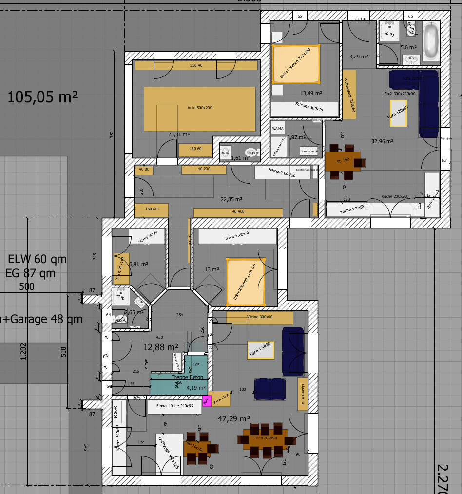

Hallo noch mal in die Runde.
Könntet Ihr noch mal diesen Plan bewerten?
Grösste Herausforderung ist nun der Weg vom Haus in den Abstellraum und Garage.
Garage ist nun im Norden und Wohn/Essbereich im Süden.
Detailgetreuer Grundriss eines Hauses mit Küche, Essbereich, Wohnzimmer, Schlafzimmern, Bad und Garage.
Grundriss eines Hauses mit Eltern- und drei Kinderzimmern, Bad, Treppe, Balkon.

03.04.18 09:30
Hm...
habt ihr einen "um's Eck laufen" Fetisch? Finde das Bad im OG wäre dann perfekt.
Ne mal im Ernst, ich fang nur unten an. Wenn ich es richtig verstanden habe geht der ca. 7m lange und dank Schränken ca. 1,50m breite Flur mit der Tür nach Norden? Tageslicht dann nur noch durch ein Seitenfenster West ganz am Ende, gegenüber der Heizungsanlage ( wieso ist die im Flur? )?
Ist doch blöd... sorry. Lang, dunkel, Technik drin, hat man schon beim Reinkommen kein Welcome-Feeling. Und einen separaten, schönen Entree-Bereich haben die Wohnungen auch nicht.
Gästebad in einem geteilten Flur für 2 Wohneinheiten? Finde ich auch strange.
Wieso muss der überhaupt so lang? Kann man den nicht wenigstens einkürzen? Dann hätte man qm, die der Einliegerwohnung extrem gut tun würden, hier ist der Hauswirtschaftsraum nämlich zu klein und das Bad könnte einen qm mehr auch vertragen.
Dass seh ich auf die Schnelle. Ansonsten habe ich mir vorgestellt da zu wohnen und finde es irgendwie gruselig. Sorry.
Da können erfahrenere Menschen mehr zu sagen.
