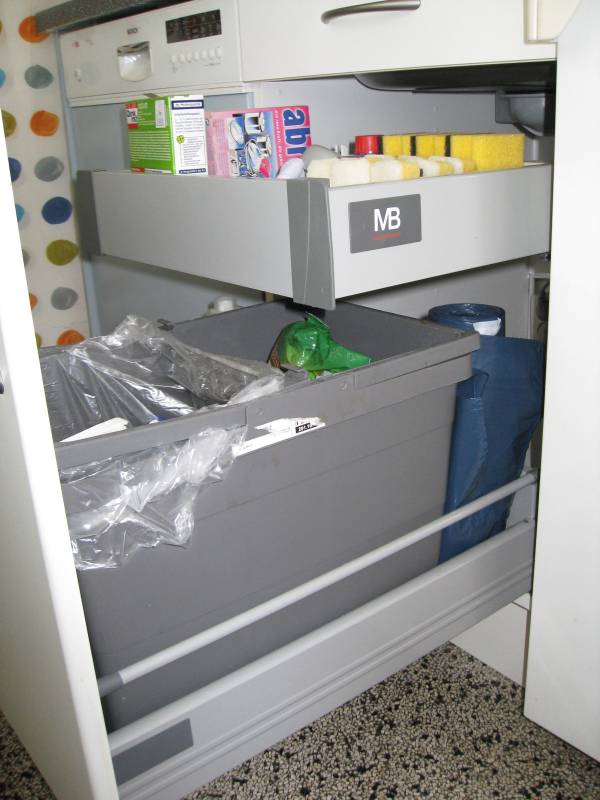

aufgrund eines Umzuges müssen wir einen 60 Faktum Spülschrank nachkaufen.
Die Frontoptik soll aus 2 Auszugsfronten 60 X 57 und einer 60 X 13 Schubladenfront (als feste Blende) bestehen.
Ich finde folgende Auszüge:
Vollauszug, silberfarben, 60 cm
Vollauszug mit Dämpfer, silberfarben, 60x35 cm
Vollauszug, tief mit Dämpfer, silberfarben, 60x35 cm
Vollauszug, tief mit Dämpfer, silberfarben, 60x45 cm
Welche Auszüge würdet Ihr empfehlen?
Wegen der höhe der Fronten sollte man doch am besten die Auszüge"tief" benutzen?
Beide Auszüge sollen über die Front zu öffnen sein.
Danke für eure Ratschläge.
Gruß Klaus

Vollauszug, tief mit Dämpfer, silberfarben, 60x45 cm, da sind auch die Teile zum Verbinden der beiden Fronten dabei.

aber für die 2. Front in der mitte soll auch ein Auszug ran, dann wäre hier wohl der
Auszug Tief 60 X 35 der richtige.
Gruß Klaus
I
IKEA-Experte
Letztendlich kommt es darauf an, wie viel Platz im Schrank vorhanden ist und was man darin unterbringen möchte. Werden die beiden Fronten zu einer verbunden und der zweite Auszug als Innenauszug verwendet, ist man flexibler. Bei mir sieht es so aus: faktum-nachkauf-60er-spuelschrank-welche-auszuege-187548-1.jpg
Klaus_T
Super, danke, so haben wir uns das vorgestellt.
Allerdings dachte ich es wär praktischer, wenn man zum öffnen der oberen Schublade nicht die untere zuerst aufziehen müsste.
Wie kommst du den mit dem Platz für Abfluss und Wasseranschlüsse hin?
Gruß Klaus
