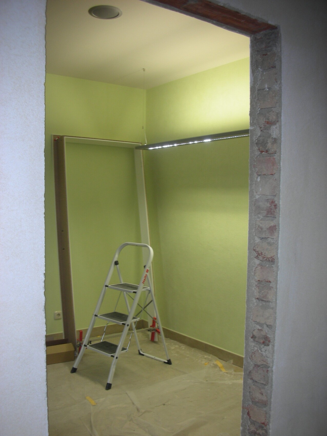

Büro ... da war mir eine ordentliche Beleuchtung über dem Schreibtisch wichtig ... Tageslichtleuchte, die strahlt auch nach oben ab. Bild aus der Aufbauphase in meiner Wohnung
Unfertiger Innenraum mit grünen Wänden, Leiter und offener Türöffnung
