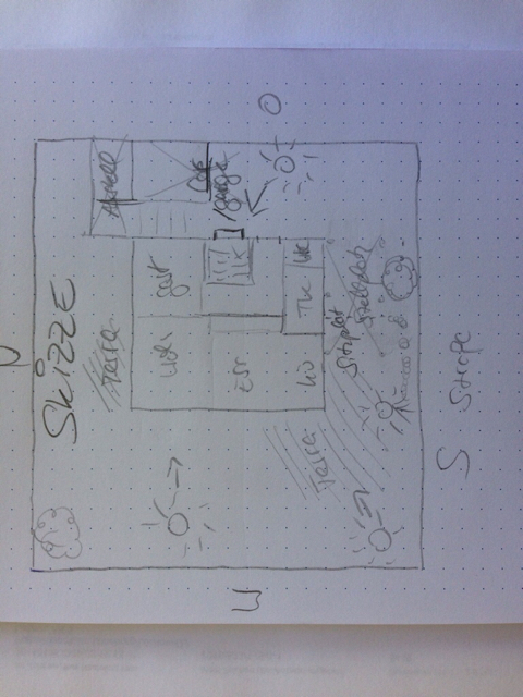

Echt? Da passt doch aber auch nichts... die Küche ist noch verwinkelter, die Garderobe und das WC genauso unnutzbar... die Tür im Schlafzimmer ist keine 60 cm von der Wand entfernt etc. pp.Ausbaufähig wegen derbesseren Treppenlage 🙂
ZB so, aber auch ganz anders möglich

@ypg du hast recht, ich werde einen Lageplan nochmals zeichnen müssen, nach euren Anregungen, scheint mir ein kompletter Neuanfang/Neuplanung unumgänglich. Würde gerne einen externen Planer hinzunehmen, das Problem sind die Kosten - unser Budget ist sehr begrenzt.
Danke auch für die Skizze, das ist eine gute Idee - wir waren uns bislang auch mit der Form des Ganzen nicht ganz sicher (Quadrat vs. Rechteck). Sollte man wirklich davon weggehen die Südseite als Hauptseite zu sehen und vielmehr Westen einplanen? Wie ist es am vernünftigsten die Räume zu planen? Sollte man den Norden doch nicht ganz vernachlässigen. Bei uns wäre es so, das im Norden die Nachbargrundstücke ihre Südseite haben.

Meine Skizze ist ein Standardgrundriss, den Du von vielen Häuslefirmen günstig bekommen kannst.
Ein Westgarten hat genug Sonne. Im Norden wird auch Sonne sein, nur wird die Raumbelichtung im Norden etwas geringer ausfallen. Ein Büro sowie ein Westwohnzimmer wird damit leben können.
Zeichne Dir dein Grundstück auf mit den Nachbarbebauungen und schau, wo Du Dir Licht im Raum sowie Ruhe oder Kommunikation im Garten vorstellen kannst.
