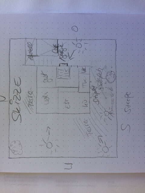

Echt? Da passt doch aber auch nichts... die Küche ist noch verwinkelter, die Garderobe und das WC genauso unnutzbar... die Tür im Schlafzimmer ist keine 60 cm von der Wand entfernt etc. pp.Ausbaufähig wegen derbesseren Treppenlage 🙂
ZB so, aber auch ganz anders möglich

Meine Skizze ist ein Standardgrundriss, den Du von vielen Häuslefirmen günstig bekommen kannst.
Ein Westgarten hat genug Sonne. Im Norden wird auch Sonne sein, nur wird die Raumbelichtung im Norden etwas geringer ausfallen. Ein Büro sowie ein Westwohnzimmer wird damit leben können.
Zeichne Dir dein Grundstück auf mit den Nachbarbebauungen und schau, wo Du Dir Licht im Raum sowie Ruhe oder Kommunikation im Garten vorstellen kannst.
