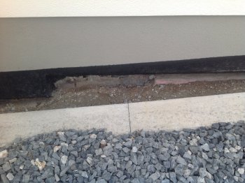

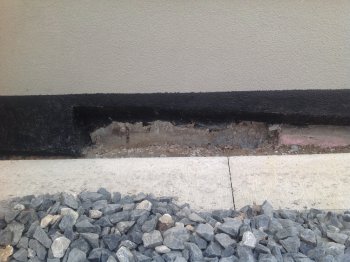

CrazyChris07.05.20 12:36Würde in dem Teilstück die Isolierung ersetzen bzw. neu anbringen, Sockelanstrich und dann neu verputzen.
Die vorhandene Sockeldämmung ist nicht umsonst da.

fach1werk13.05.20 10:27Heute morgen fing der Gipser an. Das Gute wenn man Mängelbeseitigung schliesslich selbst vergeben muss ist, man kriegt normale Leute mit einem Meisterbrief die denken können und nicht um notwendige Arbeitsschritte verkürzen. Das Geld kommt schliesslich 1:1 an. Subs des Sub erscheinen auch keine, ausserdem beherrschen sie unsre Sprache und können in dieser sogar Verarbeitungsrichtlinien lesen.
Er sagt, es sei gar keine Dichtschlämme auf dem Sockel gewesen. Ich habe allerdings nicht nachgesehèn, ob Dichtschlämme im Vertrag steht oder ob sichs aus fachgerechter Ausführung ergeben hätte. Gut dass ich das schwarze Sockeldichtzeugs von Alsecco mehrlagig aufgestrichen hatte.

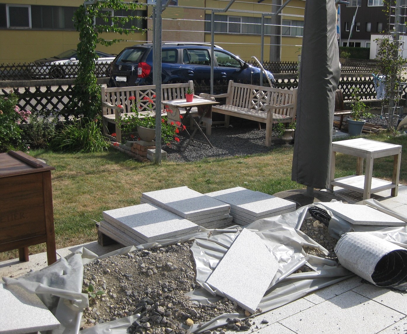

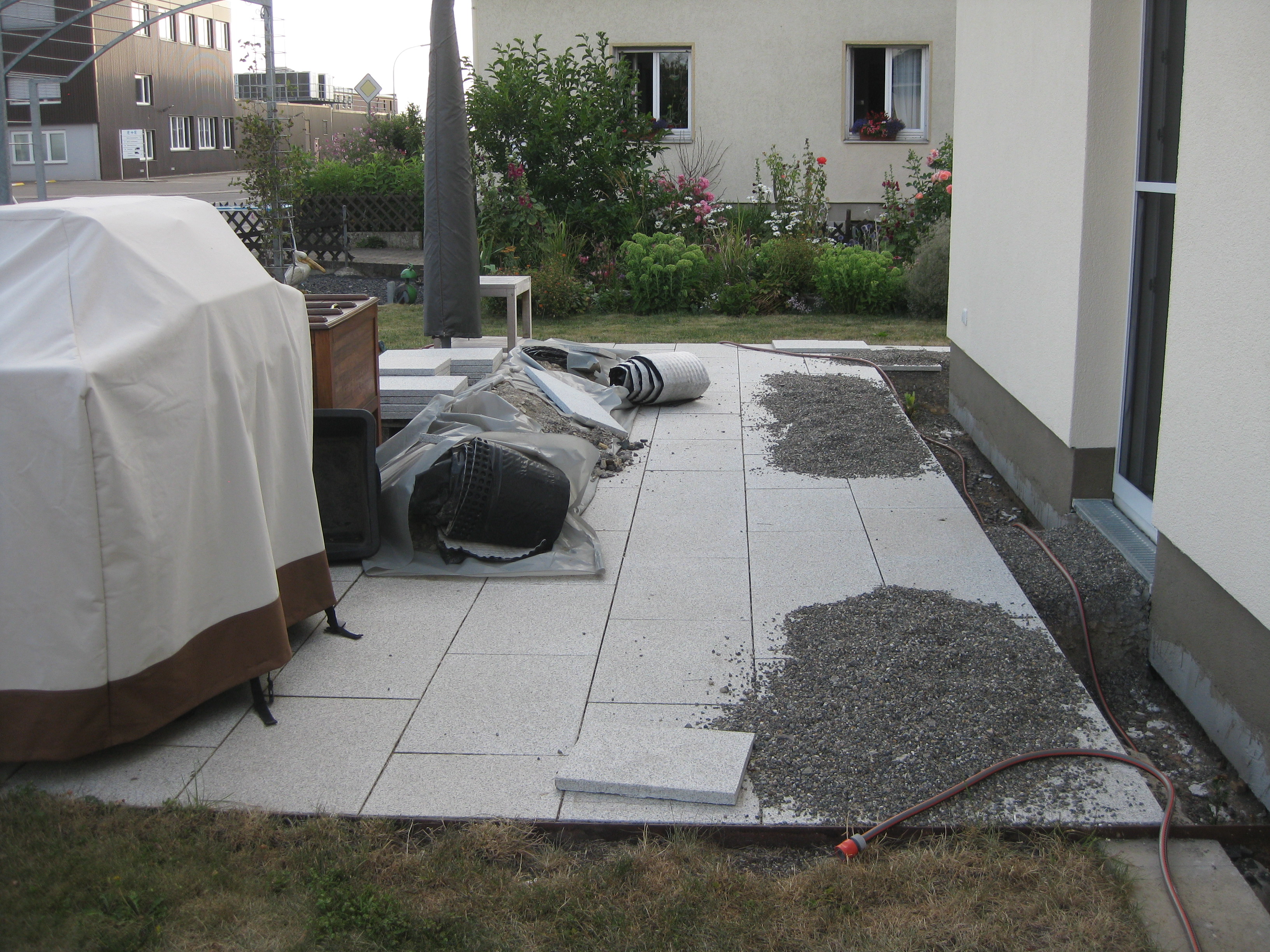

fach1werk12.06.20 07:55Bei uns ist zwar seit Ende April alles ums Haus herum aufgerissen wegen der Sockelrisse aber vermutlich brauchen wir Glück wenn das bis zum Sommerurlaub überhaupt wieder zu ist.
Das ist schade weil wir die teilweise abgebauten Terrassen nicht mehr begehen dürfen, es sieht auch nicht so prickelnd aus mit den ganzen Bauschutthaufen und Garage gibts auch keine mehr, da wohnen jetzt alle Outdoormöbel. Wenn's schon alles schön war und Frau sich dran gewöhnt hat wär's halt recht wenn die Arbeit von wenigen Wochen wenigstens in einem Vierteljahr getan wäre.
Trotzdem ist das der erste von den kostspieligeren Baufehlern, der ohne Beweissicherungsverfahren geregelt werden konnte. Ich nahm allerdings mit dem Handwerker direkt Kontakt auf und sagte sinngemäss, am Schluss bleibts doch an Euch hängen, nur kommt wenn ich's mit Heinz von Heiden weiter klären muss noch das Verfahren obendrauf, wollt Ihr Euch nicht vorher Klarheit über Euren Standpunkt verschaffen. Das taten sie und danach lief's eigentlich relativ glatt nur eben zeitaufwendig. Inzwischen hatte aber auch der Bauleiter gewechselt, ja, wir haben 3,5 Jahre nach Einzug immer noch einen, und das hat vielleicht auch etwas ausgemacht.

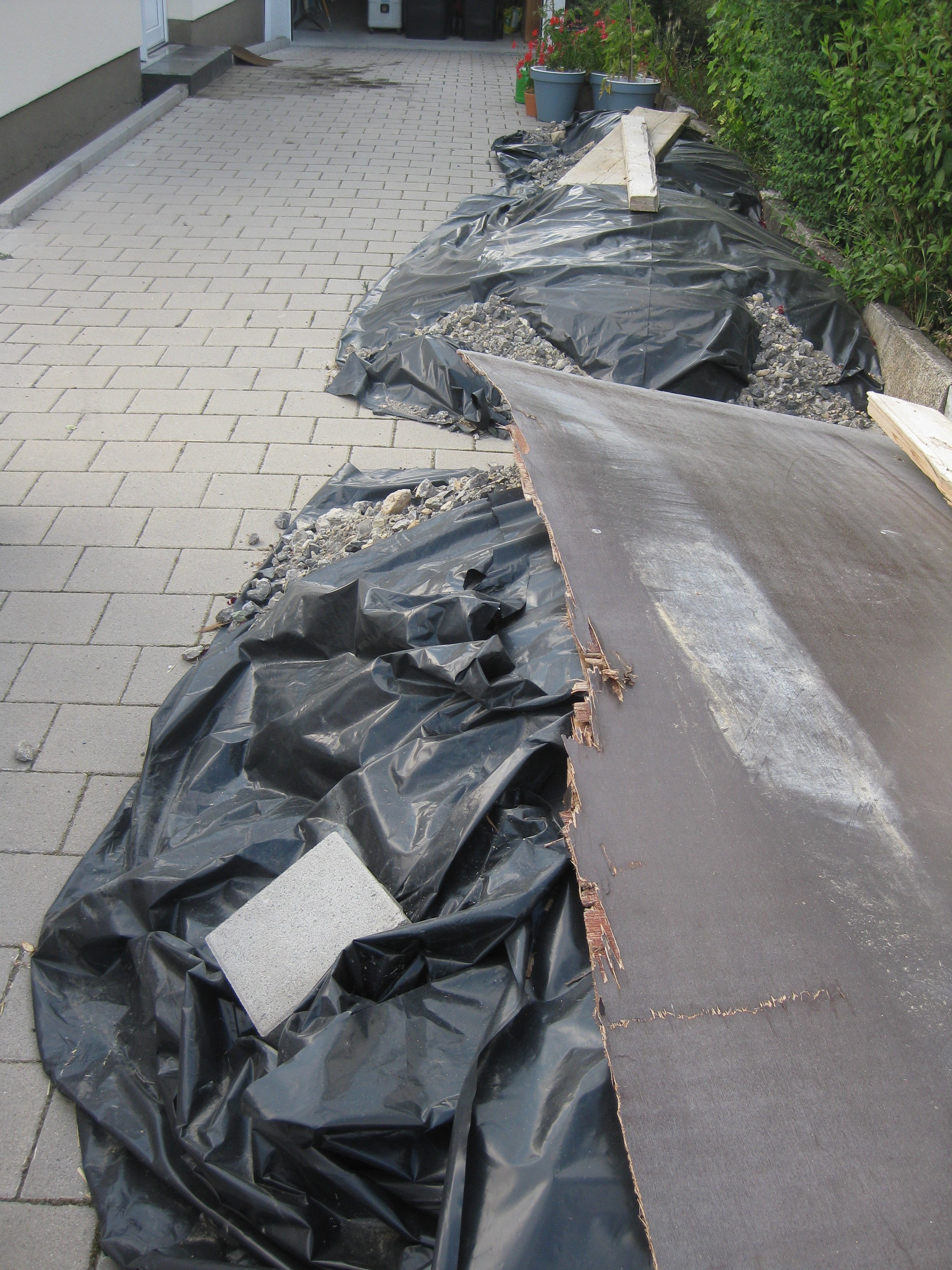

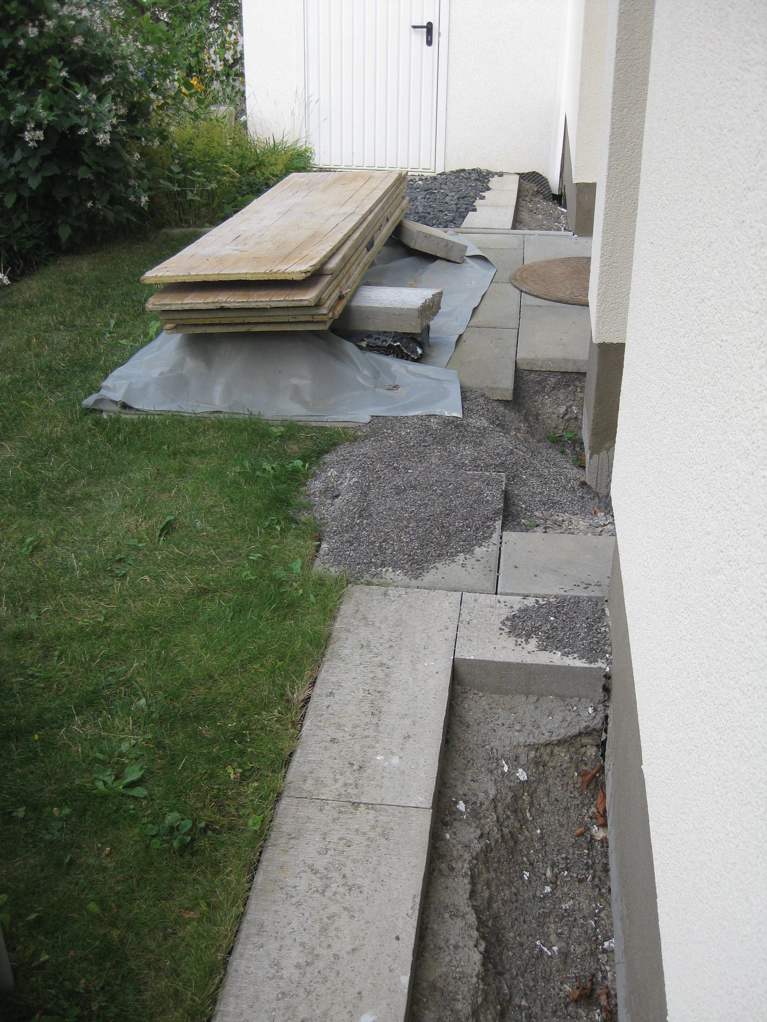

fach1werk02.08.20 09:26Es ist August und seit dem Frühling ist alles ums Häuschen herum aufgerissen. Wir hatten alle Meter Sockelrisse. Das ist der erste größere Baumangel den wir ohne Beweissicherungsverfahren durchbringen. Mir war das Recht, es hatte was von normalerem Umgang miteinander und ich versprach mir schnellere Abwicklung davon. Leider ist die Abwicklung sehr schwierig und wir haben auch nicht wirklich Freude daran. Immer wieder müssen wir uns vertrösten lassen und uns erneut hinten anstellen, weil der Tiefbauer nicht kommt um zuzumachen. Der Bauleiter ist williger und tut sich mit seinem Geschäft wesentlich leichter als seine Vorgängerin, er kriegte den Tiefbauer aber auch nicht bei. Die Arbeit ist blöd. Da das keine Arbeit für einen Nichtskönner ist, hilft es uns auch nichts solange zu drängeln bis sie uns einen schlechten Mann schicken der früher Zeit hat.
Der Tiefbauer befürchtete beim Aufbuddeln es fehle nicht an der Sockelarmierung (das hatte der Gipser befürchtet) sondern vielleicht habe jemand den Aufwand gescheut und beim Befestigen der Sockelisolierung nur links und rechts an die Meterplatten einen Batzen Mörtel gesetzt und nichts in die Mitte. Dann würden sie sich mittig durchbiegen und auch das könne die Risse geben. Wär's unsre Baustelle gewesen, dann hätten wir eine abgenommen und nachgesehen. Ists hingegen die Baustelle von Heinz von Heiden dann verfahren diese wie sie möchten. Der Gipser legte eine neue Schicht Gewebe auf und machte die Enddbeschichtungen nochmal drauf.
Der Tiefbauer grub also rundum auf und lagerte den Aushub an allen Stellen wo wir vielleicht noch hätten ins Freie sitzen oder rein fahren können und er nahm einen Teil der Terrassenbeläge ab. Wenn er nun wieder zumacht ist's ein Eiertanz. Verdichtet er nicht mehr, so mindert er die Gefahr erneuter Risse - sofern die Platten zu lässig angebracht wären - aber die Terrassenplatten liegen schlecht und werden absinken. Das würden wir nicht gut finden und natürlich ist gut dokumentiert. Verdichtet er, so liegen die Terrassenplatten gut und er geht das Risiko ein, dass er dann angeblich Schuld ist wenn's wieder Risse gibt. Das Problem gäbe es nicht, wenn nicht der Bauleiter mit seiner Zeit so haushalten müsste dass er den Aufwand so scharf begrenzte dass so etwas verhallt.
Es ist Sonntag, ein Tag mit Zeit. Ich mache die Kosten fertig um mit Heinz abrechnen zu können. Die Nachbesserungen unter unsrer Leitung sind beendet. Dazu mache ich mir die Mühe alles vom ersten Tag an nochmal aufzudröseln, ich werde vier Jahre Kontoauszüge abprüfen. Schliesslich hat mir Heinz von Heiden am Jahresende eine Zahlungsbefehl über grob 27 oder 28TE geschickt, woraufhin ich alle Belege aber nicht die Auszüge prüfte. Substanz zu ihrer Forderungwurde nicht nachliefert. Ich persönlich empfand es so, vielleicht haben sie einfach mal einen Pflock eingeschlagen und nebenbei die Verjährungsfrist gehemmt. Jedenfalls werden wir korrekt abrechnen, allerdings wird's der Anwalt machen. Kostet Geld ist aber leichter.
