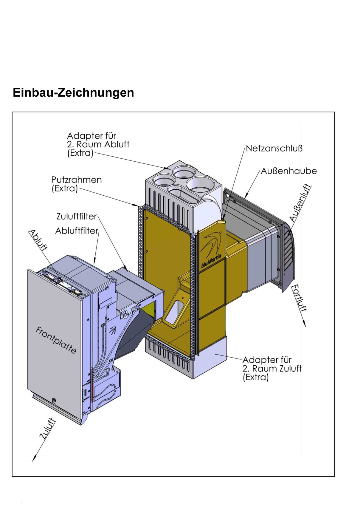

@Sebastian79
Die Leitungen auf dem Foto sind - gigantisch. Damit hab ich so nicht gerechnet. Könntest du zum Vergleich vielleicht mal zeigen, wie es bei dir aussieht?
Ist ja auch ne Anlage, die 1.000 cbm umbauten Raum belüften muss (das sind bei uns EG/OG/DG mit rd. 300qm Grundfläche). Somit geht es natürlich auch deutlich kleiner - abhängig vom Haus.
Bauexperte
Um Gottes Willen, wenn alle zentralen Lüftungssysteme einen solchen Platzbedarf haben, dann bekomme ich das nicht untergebracht.
Mehr oder weniger; abhängig von der Hausgröße. Sogenannte Integralgeräte - Luft-Wasser-Wärmepumpe + Kontrollierte-Wohnraumlüftung in einem Gerät verbaut - beanspruchen noch mehr Platz
Wenn Dir das nicht zusagt und/oder Du keinen Platz/keine Mittel hast, die Kontrollierte-Wohnraumlüftung im HAR/Spitzboden unterzubringen, kannst Du auch auf dezentrale (wobei ich das Gerät in der Anlage eher als Zwitterlösung empfinde) zurückgreifen. Kompakte Bauform mit allen Vorteilen einer zentralen Anlage; ein Gerät pro Etage oder anders ausgedrückt, 1 Gerät pro 75 qm Wohnfläche.
Grüße, Bauexperte
