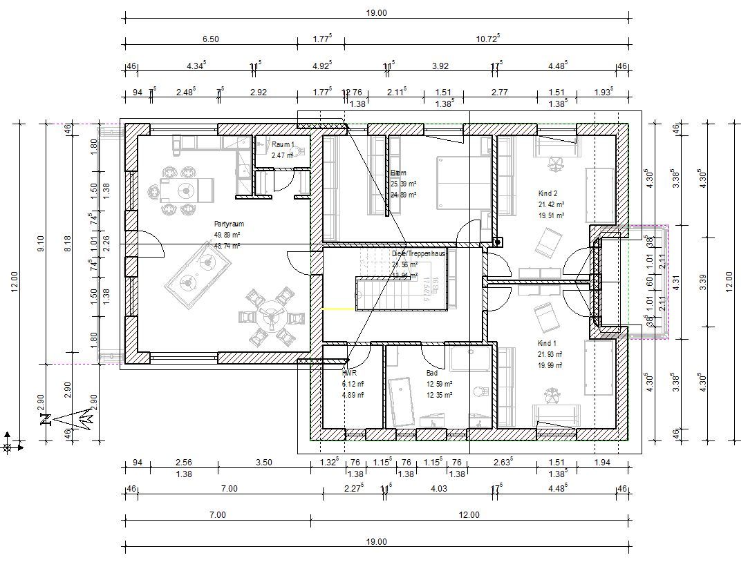

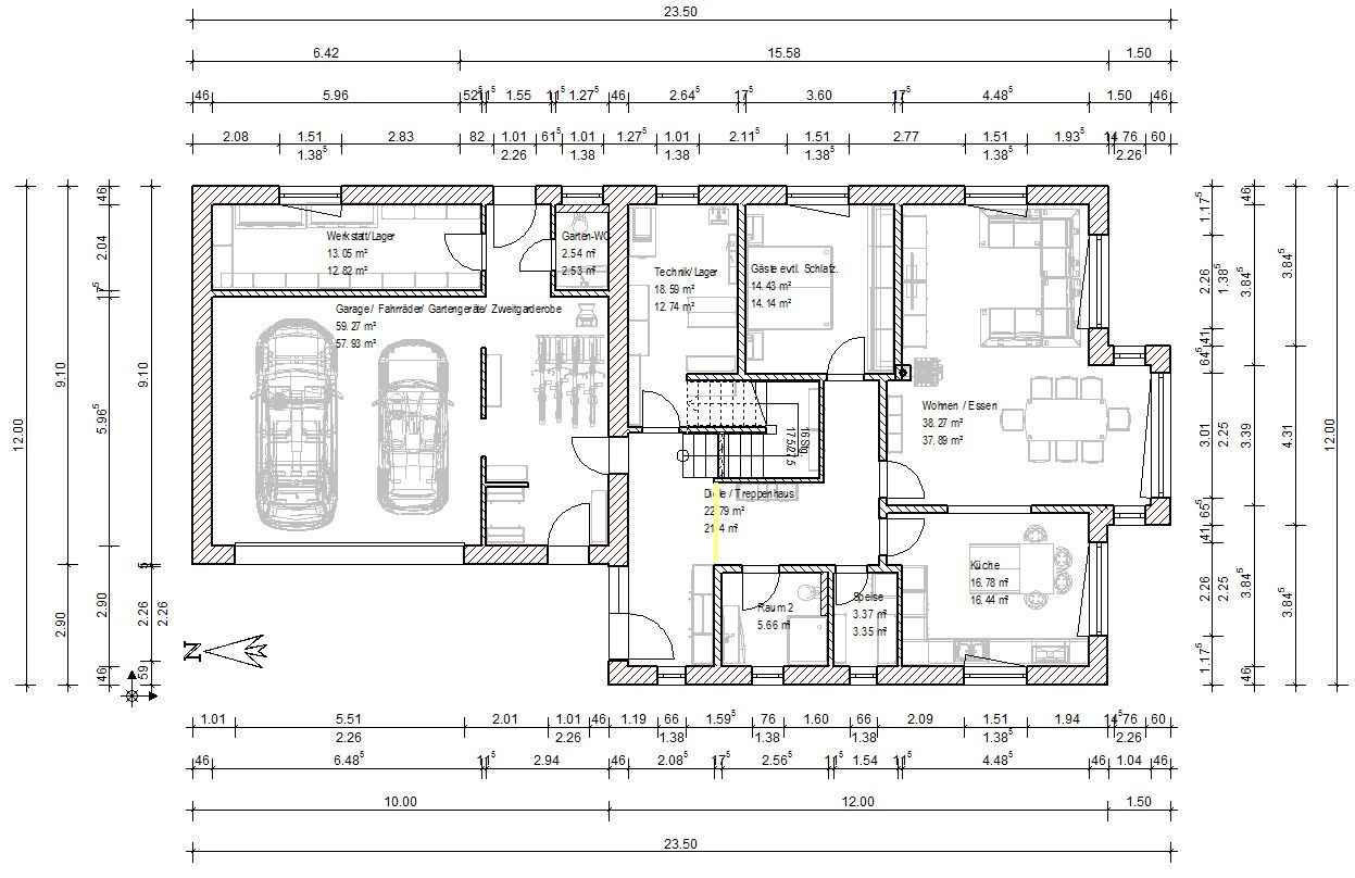

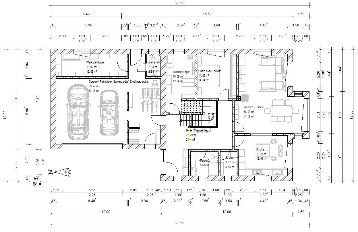

Noch ein Versuch ... immer noch nur eine Treppe, Haus etwas kleiner als in deinem letzten Versuch, da nur 12 m tief und nicht 12,50 m. Die gelben Linien in den Grundrissen zeigen an, wo man bei 2 Wohneinheiten eine Wand mit Wohnungstür ziehen könnte. Im OG müßte man dann auch die Abtrennung zum Treppenhaus Deckenhoch machen.
Damit wären Lager/Technik/Garage/Partyraum immer noch von beiden Parteien nutzbar.
Küche jetzt als L mit Arbeits-/Sitzinsel und großer Schiebetür zum Garten. Arbeits-/Sitzinsel, dafür gibt es mittlerweile sehr bequeme Stühle. Zu Wohnen/Essen dann ein 2m-Zugang .. die Schiebetüren habe ich nicht mehr eingezeichnet . Speisekammer dafür vom Flur aus begehbar. Hier Lagerregale, evtl. ein TK-Schrank und noch etwas Stellplatz für Staubsauger/Wischer.
Im Wohn/Essbereich einen ca. 340 cm breiten eckigen Erker, der auch eine große Schiebetür hat. Damit kann man die Begehbarkeit der Terrasse eigentlich besser gewährleisten. Tisch mit Maß 100x200 eingezeichnet.
Ganz im Osten dann Sitzgruppe mit der TV-Geräte-Wand.
Gäste, dann Schlafzimmer so, dass hier auch 400 cm Schrank passen und ein großes Doppelbett um das man sich auch noch herumbewegen kann.
Treppe als Podesttreppe, von Schlafzimmerflurseite könnte man da noch Schubladenelemente als Stauraum einsetzen. Von Technikraumseite ist der Bereich unter der Treppe als Lagerraum frei.
Durchgang in die Garage vom zentralen Flur, dort noch einen Garderobenbereich, Fahrradständer, Platz für Rasenmäher etc.
Partyraum mit eigenem WC und kleiner vorgelagerter Minigarderobe.
Ein Sattel-Dach mit 48° Neigung über dem Haupthaus wirkt allerdings nicht besonders, weil es sehr hoch wird, wenn man auch noch einen Kniestock von ca. 110 cm haben möchte.
Grundriss: linker Partyraum mit Küche, zentrale Treppe, rechts zwei Kinderzimmer und Bad.

.. die kostet doch aber Platz , auch im Partyraum, und der ist ja jetzt auch viel kleiner geworden als vorher. Ich versuche es halt.

Es gibt eben Dinge, die versteht man nicht nach 2 - 3 Erklärungen in einem Forum. Das ist auch nicht schlimm. Ich habe versucht es über die Club-Carrera-Rennbahn zu erklären. Wenn dort das Familienleben stattfindet, kann man über die zweite Treppe ebenfalls nach oben. Bei Partys (später nur die Jugendlichen) haben die dort ihren Raum, können die Treppe runter auf die Toilette ohne besoffen an unserem Schlafzimmer langzugehen.
Unter der Treppe habe ich ebenfalls wieder Stauraum, den ich auch mit Schränken füllen kann.
