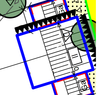

Naja mir ist das Egal was er macht, ich will nur verstehen warum man umständlicher und 30.- 50.000€ mehr ausgeben will und dann fragt ob...

Ist die Blaue linie in dem Bebauungsplan Bild nicht die Baulinie?

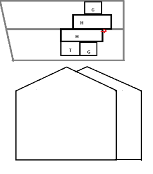

Abluftschacht ist rot markiert wird dann ca. 40cm von seiner Wand Feuchte auf Kalte Wand treffen, Küchengrundriss ist final, kann nicht...

wir bauen eine Doppelhaushälfte direkt an der Grenze. Unser Nachbar will nun mit über 1–2 m Versatz später an uns bauen – also nicht...
