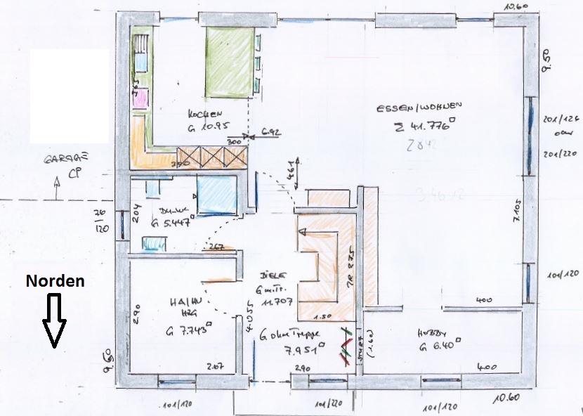

Hola,
quiero discutir aquí nuestro plano de planta planificado. En el anexo se pueden ver la planta baja y la planta alta. La casa está diseñada para 4 personas (+ perro), tiene algo más de 150 m² sin sótano y un techo a dos aguas con tabiques entre 1 y 1,25 (dependiendo de cuánto se permita al final). El jardín principal está orientado hacia el sur, hacia el oeste hay unos 4 metros de espacio. En el lado este está planeado un garaje de 9 metros (allí está nuestro vecino). No necesitamos una habitación extra para invitados o una oficina. Si realmente se necesita más adelante otra habitación, se puede separar un área en la planta baja.
Planta baja:
Lo que me gusta:
- Baño con ducha bastante grande (ducha en la planta baja necesaria, principalmente por el perro). En cuanto nazca el segundo niño, un segundo baño con ducha cómodo seguramente será práctico.
- Cocina y comedor (donde pasamos la mayor parte del tiempo) orientados hacia el jardín principal (sur)
- Pequeña área separada en la sala de estar para un rincón de costura con acceso directo a la sala de estar (queremos pasar la noche en la misma área, no en habitaciones separadas)
- Mucha luz
Lo que estoy considerando:
- ¿La escalera con 1,50*2,75 es suficientemente grande?
- ¿El rincón de costura es quizás muy pequeño? (1,60 x 4)
- ¿El espacio para el guardarropa es suficiente?

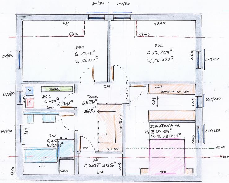

Planta alta:
Lo que me gusta:
- Habitaciones de niños con frontón en ambos lados orientados al sur y de igual tamaño
- Dormitorio orientado al norte (odio el calor al dormir)
- Habitación extra para lavadora y secadora en la planta alta
- ¿El baño es muy pequeño? ¿Cómo se podría amueblar de forma adecuada? La zona de cuarto de servicios + baño puede por supuesto modificarse completamente. ¿Quizás sería mejor poner el cuarto de servicios hacia el norte, para que la lavadora y secadora puedan colocarse en el techo inclinado? El acceso al cuarto de servicios también podría hacerse a través del baño y no desde el pasillo. ¿Qué ideas tienen?
- La esquina inferior izquierda no me convence del todo. Podría eliminarse el cuarto de almacenamiento, mejor un pasillo más grande y abierto con una ventana Velux y quizás una cómoda contra la pared + un sillón.
Espero sugerencias, críticas y discusiones. Por supuesto, aún no hay planos finales, pero las medidas son correctas y sirven bien como base para la discusión.
