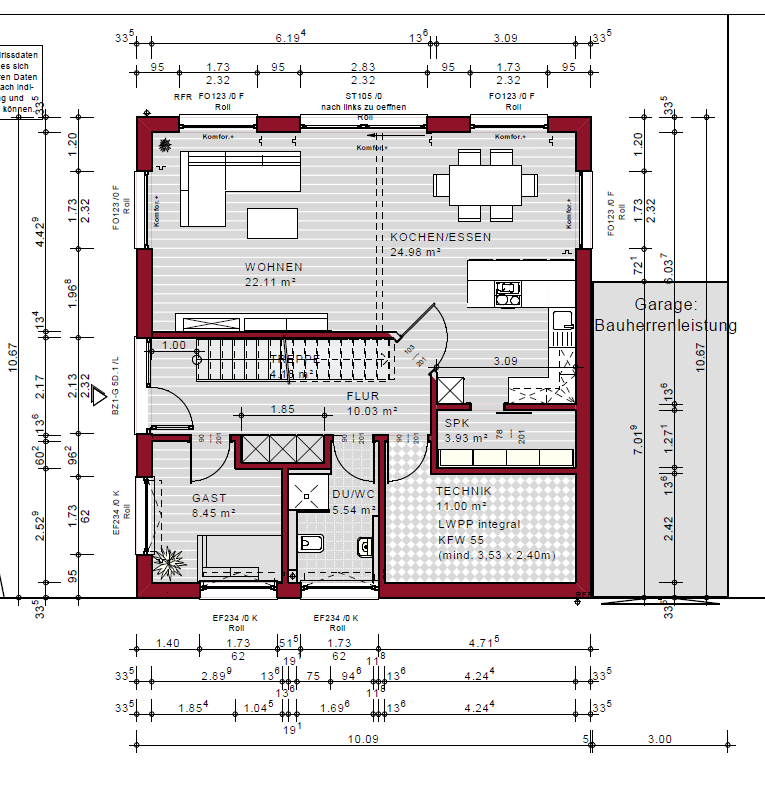

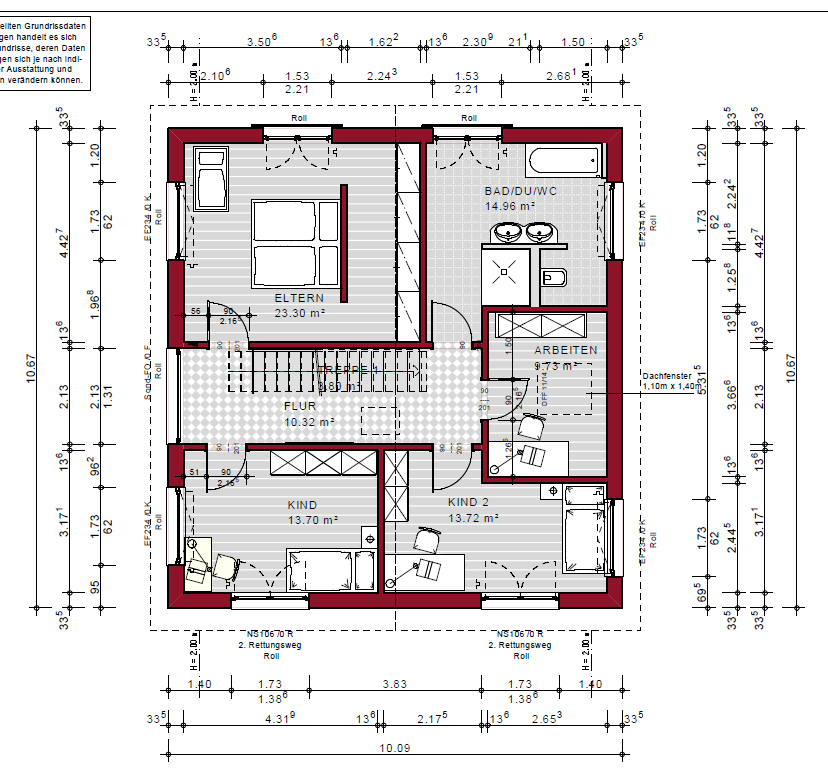

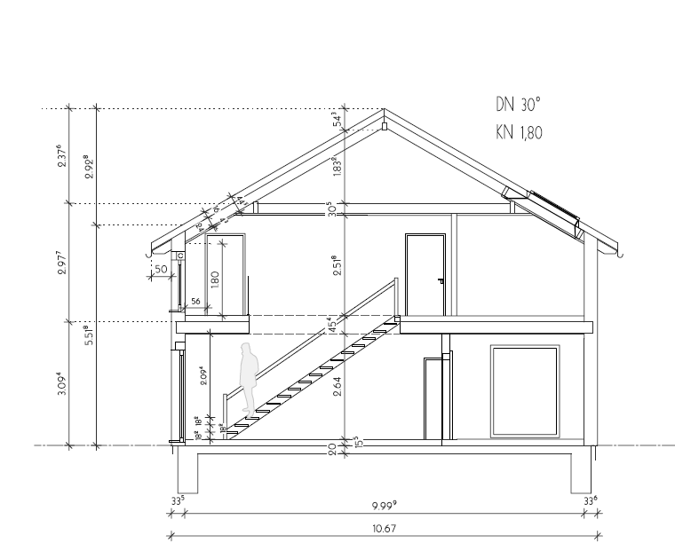

s_mhofma
24.02.2023 20:55:02
- #1

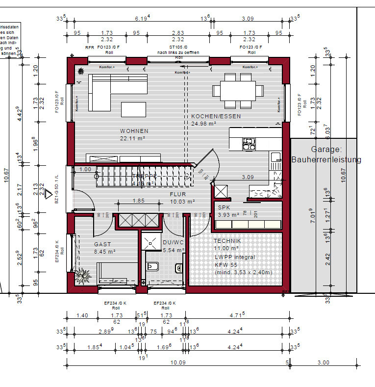

Plan de desarrollo/restricciones
Tamaño del terreno: 612
Pendiente: No
Coeficiente de ocupación del suelo
Coeficiente de edificabilidad
Ventana edificable, línea y límite de construcción
Edificación en el borde: Sí. Edificación directamente en la calle y 3 metros de distancia al vecino en cada lado, por lo que no hay margen de maniobra en el ancho
Número de plazas de aparcamiento: 2
Número de plantas
Tipo de cubierta: Tejado a dos aguas, inclinación de 30 grados
Estilo
Orientación: Oeste/Este
Alturas máximas/límites: 3 metros de distancia al vecino en cada lado, por lo que no hay margen de maniobra en el ancho
Otras indicaciones
Requisitos de los propietarios
Estilo, tipo de cubierta, tipo de edificio
Sótano, plantas: Sin sótano, 2 plantas, muro inferior 1,80 m
Número de personas, edad: 2 adultos, 2 niños
Necesidades de espacio en planta baja y planta alta
Despacho: ¿uso familiar o teletrabajo? Teletrabajo
Huéspedes que duermen al año: Muchos
Arquitectura abierta o cerrada: abierta
Construcción conservadora o moderna
Cocina abierta, isla de cocina: Cocina con isla y despensa oculta
Número de plazas para comer: 8
Chimenea: No
Pared para música/estéreo
Balcón, terraza en la azotea
Garaje, cochera: Garaje
Huerto, invernadero
Más deseos/características/rutina diaria, también razones por las que esto sí o no debe ser así
Diseño de la casa
¿De quién es el diseño?
-Planificador de una empresa constructora
-Arquitecto
-Hágalo usted mismo
¿Qué gusta especialmente? ¿Por qué?
¿Qué no gusta? ¿Por qué?
Estimación de precio según arquitecto/planificador:
Límite personal de precio para la casa, incluyendo equipamiento:
Tecnología de calefacción preferida:
Si tiene que renunciar, a qué detalles/ampliaciones
-puede renunciar:
-no puede renunciar:
¿Por qué el diseño es así como está ahora? Ejemplo:
La casa está directamente en la calle. Distancia 3 metros a la derecha y a la izquierda, por lo que no hay posibilidades de maniobra en el ancho.
La entrada está lateral. Como la casa está en la calle, la sala de estar, el comedor y la cocina deben estar orientados al norte, es decir, hacia el jardín. Todas las demás habitaciones están planificadas hacia la calle. Muro inferior 1,80 m, inclinación del techo 30 grados. Dormitorio y baño también hacia el jardín.
La despensa está actualmente oculta. Sin embargo, estamos considerando integrarla en la sala técnica. Suelo radiante con bomba de calor. También hay fotovoltaica (lado oeste).
¿Cuál es la pregunta más importante/fundamental sobre la distribución en 130 caracteres?
Ver arriba
