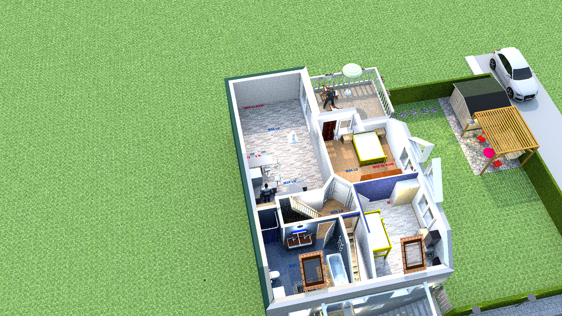

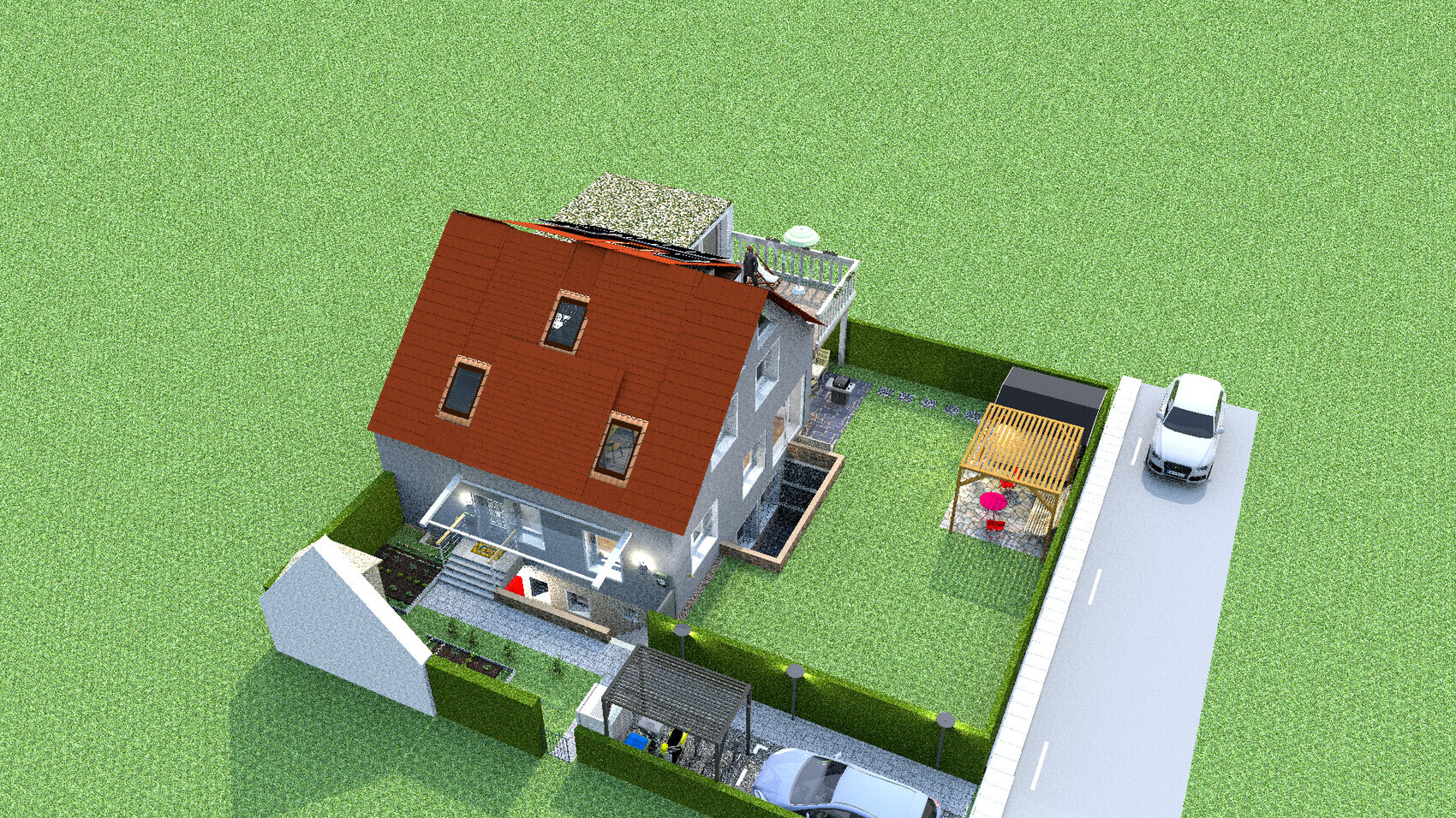

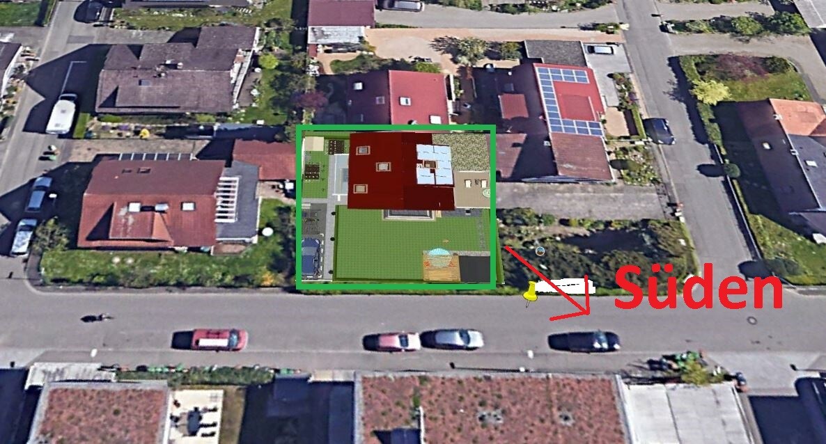

大家好,
这块18米*18米=324平方米的小地块位于阳光明媚的巴登-符腾堡州,位置非常抢手,几乎没有土地或空置公寓,因此我们不会抱怨这个“小地块”。我们已经计划了很长时间,从结构上来说也应该可行。现在我们当然很想听听大家的意见,特别是你们的好的改进建议/批评/表扬。
关于技术等方面我会另外详细说明。
非常感谢。
弗赖堡问候
Grundstück:
[ATTACH alt="grundstück.jpg" type="full"]57613[/ATTACH]

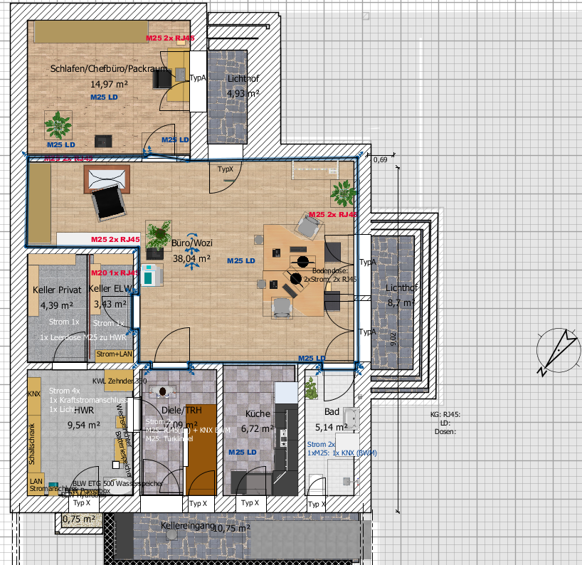

KG=带有独立和内部入口的套房

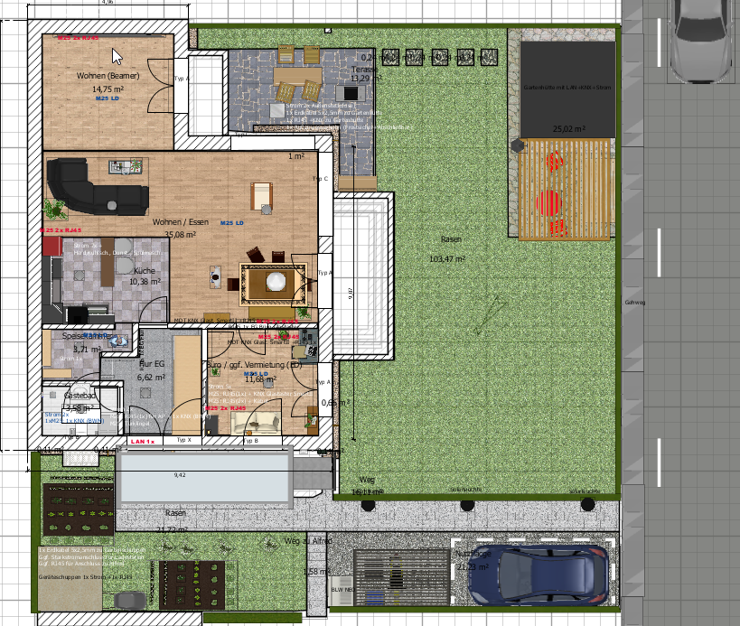

EG:
[ATTACH alt="EG.png" type="full"]57616[/ATTACH]

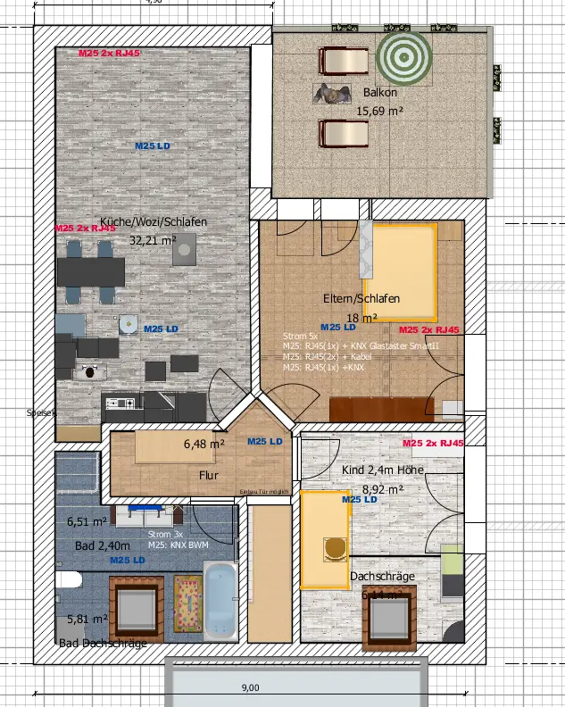

OG:
[ATTACH alt="DG.png" type="full"]57614[/ATTACH][ATTACH alt="OG-3d.png" type="full"]57621[/ATTACH]
Dachspitz:
[ATTACH alt="DS-3d.png" type="full"]57615[/ATTACH]

  • #2
我完全不明白这房子是给谁用的,或者是做什么用的。
比如为什么在楼上还有第三个客厅,而地下室已经有一套附属公寓了。
而儿童房却非常小。
“办公室出租”可能是什么意思?
谁会搬到地下室去住?
我觉得你还需要提供更多信息。现在我觉得这个平面图很奇怪。

  • #3
请上传一份土地规划图。最好附带一张来自[Googlemap]的截图。
我看不懂这个草图。
请填写一下问卷。

  • #6
作为说明。规划已经经过仔细考虑。正式建造按照州建筑条例为两套住宅单元。
KG:[Einliegerwohnung] = 住宅单元1,计划租给协会。
因此技术室和地窖室有单独入口。如果将来地窖本身作为住宅单元供孩子或祖父母使用,应能从房屋内进入。
这里有可能直接将一楼的小房间一起出租或自用。我的妻子是协会负责人,这样她可以工作和生活在同一个屋檐下。
一楼(EG):
门厅=储藏室和通往厨房的通道
二楼(OG):1个儿童房,1个主卧,现在解释非正式的第三个住宅单元在二楼。大房间配备所有厨房接口,以便将来如果需要出租二楼,或者孩子、父母或其他人搬上来时也有厨房使用。
在此之前,它将用作卧室、儿童房或客厅。因此,我们提前为每种未来生活情况做了合适的规划。每个房间至少有1-2个电缆和局域网接口,可根据大小和需求供父母/孩子/客厅使用。
