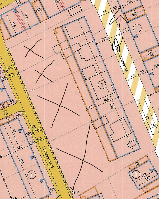

大家好,

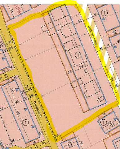

我们目前正在思考,长期来看,我们NBG内现有建筑所在的土地会发生什么变化。到目前为止,我们一直认为,尽管有建设规划,这些土地仍然可以随时进行进一步开发。但有人说,由于建设规划也包含了这些地块以及现有建筑,因此暂时不会有变化。还提到,大部分现有地块被划定为花园用地。
这里指的是黄色边框内的地块。这里以前也有建筑物。正如建设规划所示,现有建筑被建筑范围和车库用地(橙色)圈定。现在的问题是,业主是否可以通过某些途径在下方剩余的较大片地带进行开发?
DASI90
2020-01-29 14:16:21
  • #2
合理的反对意见。这里所说的“下面”是指地块的大区域(SW),根据计划这些区域没有建筑范围,也不允许设立进出口(根据图例,半圆形是其标志):
2020-01-29 16:22:17
  • #3
这些花园完全没有任何建筑用地。对于33号、31号和27号的房屋来说,在经历飓风或火灾后重新建造他们的房产,将意味着他们的车库必须变短。
DASI90
2020-01-29 16:44:48
  • #4
抱歉,我还需要再问一下。你的意思是花园也不可能再被开发建设了吗?那么可以认为情况已经通过固定的规划明显规定了吗?还是说在增加密度时还有什么后门?比如修改规划或者类似的情况?
我也不是很明白,有些现有部分被切断是什么意思。
NatureSys
2020-01-29 17:01:16
  • #5
总是有可能修改[den Bebauungsplan]。例如,对于我们住宅区的[den Bebauungsplan],该计划于1970年代初制定,期间已有7次修改/补充。部分仅涉及个别地块,部分涉及多条街道。
2020-01-29 17:38:07
  • #6
这大概就是建设规划图的最根本目的:确保关于建设框架条件的法律确定性。可以说,这事物的第二个名字就是“认真”。
这里显然是不希望这样——很明显,人们没有选择增密开发的概念,而是选择通过“B规划路”开发邻近的备用建设用地。如果旁边还有未开发的空地,只需延长现有道路接入,这是更常见的做法。增密开发不是为了在现有地块业主的花园中创造居住空间,而是作为防止城市被卫星新建区分散化的一种对策,服务于城镇结构。在市区内,人们更愿意通过填补空白地块来增密开发,而不是通过覆盖花园来实现。
