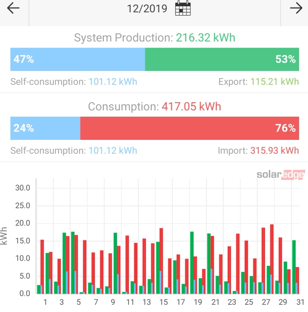

Habe im Dezember 115kWh exportiert. Im rein theoretischen Idealfall ohne Verluste etc. wären es also maximal 20€ Einsparung beim Strombezug im Dezember durch Speicher. November war fast identisch.
Dezember 2019: Systemproduktion 216.32 kWh, Verbrauch 417.05 kWh; tägliches Balkendiagramm.
guckuck2
Eure Erträge klingen sehr gut!
Werde mal in Erfahrung bringen, wie es bei den Nachbarn läuft ... ich nehme an meine Anlage wird dann viel im Schatten liegen durch die tiefstehende Sonne (Flachdach mit Attika). Anders ist dieser starke Unterschied ja kaum zu erklären. Ertrag im Dezember waren lausige 70 kWh
