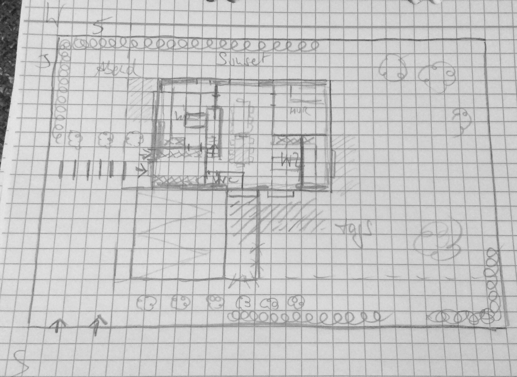

Erstens: 20 x 30 ist prädestiniert für längliche Häuser.
Die Baulinie zieht das Haus außerdem überall hin, nur nicht ins Quadrat oder annähernd dahin.
Da ein Hausentwurf nicht mal so in 1,2 Stunden gemacht ist, hab ich auch keinen, aber hier mal ein Beispiel, wenn man mal anders als Standard an den Entwurf geht. Damit ist nicht gesagt, dass der ein oder andere besser ist... ihr habt Euch eh jetzt in euren Entwurf eingeschossen, mag er auch noch so schlecht sein.. aber es zeigt, dass es auch andere Optionen gibt, die auch etwas für sich haben.
Für Oma hab ich jetzt noch keine Lösung gefunden.
Handgezeichnete Grundrissskizze eines Hauses auf Gitternetzpapier mit Gartenbereich.

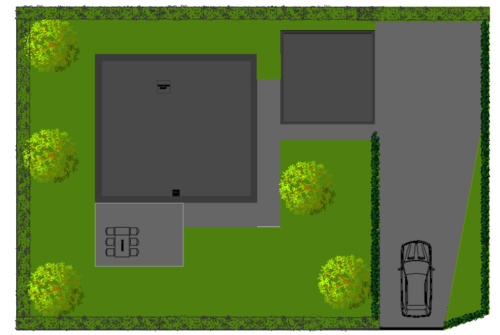

Das hier nimmt schon recht viel Fläche ein:
Vogelperspektive: Großes graues Haus mit Anbau, Terrasse, grüner Hof, rechte Einfahrt mit Auto.
Es fehlt ja auch im Eingangsbeitrag Grundflächenzahl/Geschossflächenzahl .. ich weiß nicht, ob das schon mal gefallen ist.

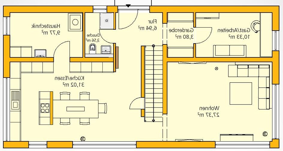

Mir würde ja eher ein breites Gebäude vorschweben z. B.
Grundriss Erdgeschoss: Küche/Essen links, Wohnzimmer rechts, Treppe in der Mitte, Flur, Bad.

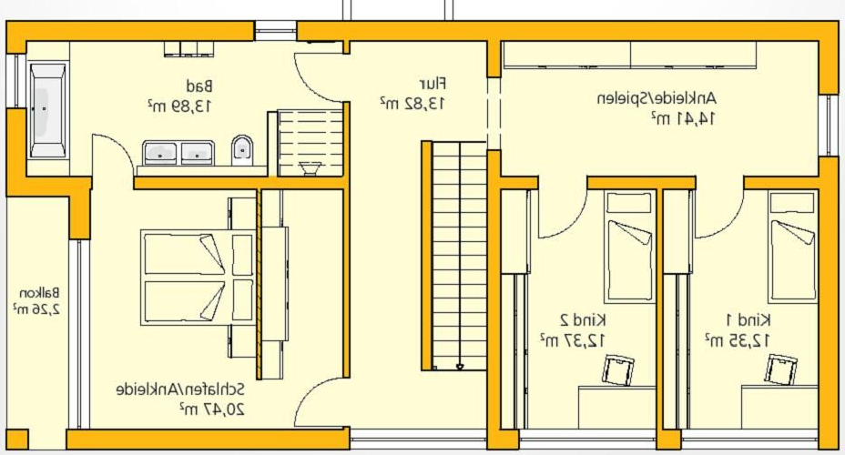

OG ebenfalls gespiegelt dazu müßte man überarbeiten
Grundriss eines Obergeschosses: Flur mit Treppe, Bad, Schlafzimmer mit Ankleide, zwei Kinderzimmer.
Wäre dann von links:
5m Baugrenze - 15 m Haus - 6m Garage ... bleiben noch 4 m Breite
und von planoben
3m + 1m wg. Zuwegung, 7,8 m Haus, bleiben nach planunten 9 m Grundstückstiefe
Frage dazu, wäre denn von der Hauptstraße ein Personenweg als Zuwegung zur Haustür möglich?
Haustiefe hier noch 7,8 m, insgesamt kann man da sicherlich mit dem angedeutetem Raumprogramm vom TE noch etwas einsparen um auf eine ähnliche Grundfläche zu kommen, wie mit dem bisher geplantem Haus.
