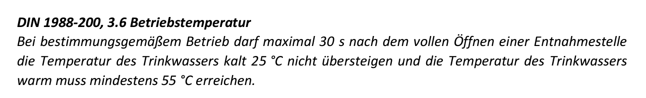

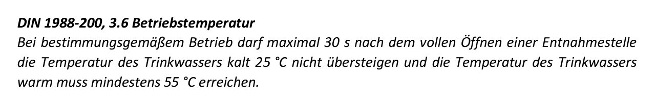

Ist das jetzt auch unabhängig von der Beauftragung ein Baumangel wenn ich über 30 Sekunden liege? Darf ich auf Mängelbeseitigung inklusiver aller Umstände bestehen. Oder kann er sich mit Unzumutbarkeiten rauswinden?
Texttafel mit DIN 1988-200 Hinweis zur Betriebstemperatur im Betrieb (Fließtext)

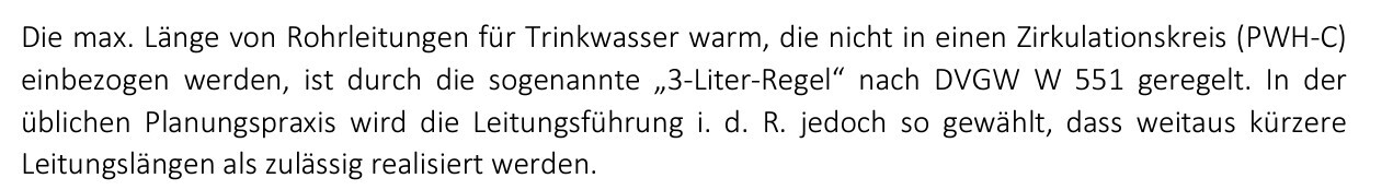

Textabschnitt erklärt maximale Länge warmer Trinkwasserleitungen gemäß 3-Liter-Regel (DVGW W 551).
Ich sehe bei den Leitungslängen bzw. den Zeiten einen Mangel, der beseitigt werden MUSS, da er große Auswirkungen auf die Gesundheit haben kann (viel stehendes Wasser in zu langen Leitungen = Nistboden für was auch immer).
Kenne aber die rechtliche Praxis und Urteile nicht. Als Mieter würdest Du wahrscheinlich 5-10% Mietminderung gut durchbekommen. Dazu kenne ich Urteile.

ich sehe einen Planungsmangel bei 25 notwendigen Metern vom Erzeuger bis zur Entnahmestelle oder du hast ein sehr grosses Haus oder es war nur eine ungünstige Platzierung der Wärmepumpe oder anderen Kessels möglich . Wenn Zirkulation vereinbart muss auch geliefert werden.
Dennoch: Legionellen sehe ich in einem Privathaushalt als nicht existentes Problem an, zu oft wird an jedem Hahn gedreht. Nur nach dem Uraub mal laufen lassen. Und einen Vorteil hat die Sache: Zirkulation, gerade bei langen Leitungen, ist ein perfekter Energiefresser
