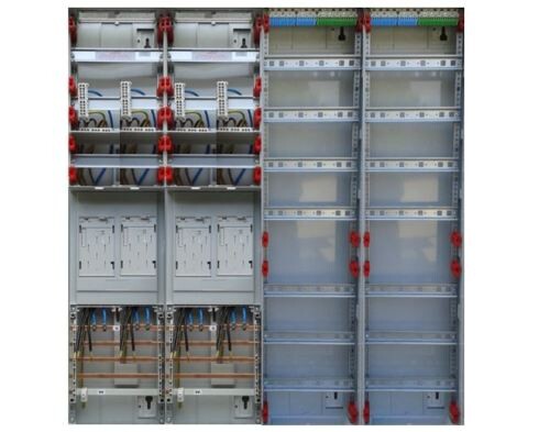

Der Preis ist OK, ich habe auch den Schrank.
Du hast dann darin Platz für 4 Zähler und zwei Verteilerfelder also ungefähr so hier:
Elektrischer Verteilerschrank mit Kabelkanäle, Leitungen und Klemmleisten.

Domski
Da ist Platz für 4 Zähler, frag aber mal deinen Netzbetreiber nach Rundsteuerempfänger für Wärmepumpe. Mancher NB will zwingend einen RSE für Lastabwurf bei Wärmepumpen (als obs auf die 3 kW elektr. ankommt).
Ich durfte dann das APZ-Feld rausreißen und ein 3Punkt-Feld nachträglich einbauen, weil die nur RSE mit 3-Punkt haben. ich war allerdings auch der erste EHZ-Kunde im Bereich meiner Niederlassung....
RSE gibt im übrigen auch als Hutschienen-Variante, nur eben nicht bei meinem NB

Aha. Noch nie was von gehört ... Danke für den Tipp - werde ich mal ansprechen dort!
In unserem ersten Angebot bzw. im Preisspiegel vom Architekten finde ich den ursprünglich geplanten Schrank mit zwei Zählerplätzen mit knapp 600 EUR netto (wenn ich das richtig zuordne). Also kostet uns der Schrank mit 4 Zählerplätzen gut das doppelte.
