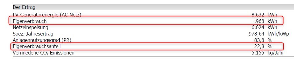

jx708.03.18 15:31
Lieber toxixmolotow,
was sind denn Deiner Meinung nach die "falschen (oder nicht alle) Zahlen" bzw. die "(falsch/nicht vollständig) errechneten Zahlen", die ich benutze?
Welche Punkte sind an meiner Rechnung Deiner Meinung nach falsch? Welche Aspekte fehlen Deiner Meinung nach?
"Du nimmst so viele Faktoren (Variablen) einfach an"
Ja, man muss Annahmen treffen bei Berechnungen, immerhin gebe ich für jede Annahme eine Begründung oder Quelle an und rechne nicht einfach ohne Begründung mit 5 % Strompreissteigerung oder mit 43 % Eigenanteil. Ich beharre auch nicht auf Nachkommastellen bei der Rendite. Manche Solarteure haben mir Wirtschaftlichkeitsberechnungen vorgestellt, in denen die Rendite (nach falscher Berechnung) mit 13.16 % auf zwei Nachkommastellen genau angegeben wurde. Das suggeriert, dass der Gewinn nach 20 Jahre auf 20 Euro genau vorhersehbar ist. Ich wiederhole auch gerne die Berechnungen mit anderen Parameterwerten (weniger/mehr Strompreissteigerung, weniger/mehr Eigenanteil, weniger/mehr Ertrag, weniger/mehr Wartungskosten), sodass man ein Gefühl dafür bekommt, wie stark das Ergebnis bei anderen Annahmen schwanken kann.

toxicmolotof08.03.18 16:03
Falsche/Vergessene Variablen...
Nur ein paar Beispiele:
Die Versicherung dürfte eher um die 100-120 Euro kosten.
Der Eigenverbrauch kann auch bei 30% oder 40% liegen. Oder nur bei 15%. Was ist mit Zukunftstechnik? E-Auto? E-Auto am Tag zuhause? Smarte Waschmaschine? Smarter Trockner? Oder vielleicht der Pool im Garten? Mit Kontrollierte-Wohnraumlüftung, ohne Kontrollierte-Wohnraumlüftung. 150W Grundlast im Haus oder 350W? Who knows...
Praktisches Beispiel, warum eine Annahme nicht passt:
Wir hatten in der alten Wohnung 2200kWh Stromverbrauch. Im Haus rechnete ich mit 2600kwh (+20%) plus 2200kwh Wärmepumpe. Also knapp unter 5.500kwh.
Tatsächlich liegen wir heuer, also 2 Jahre danach bei 8.400 kwh, obwohl die Wärmepumpe nur 2200kwh braucht.
Also... jede Berechnung war hinfällig.
