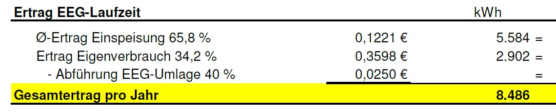

08.03.18 13:32
Zaba12 schrieb:
Du weißt aber schon, dass wenn du dir ein Angebot für eine Photovoltaikanlage einholst du auch eine qualifizierte Ertrags- und Renditeberechnung bekommst?
Ich weiß, dass wenn ich mir ein Angebot für eine Photovoltaikanlage einhole ich mit großer Wahrscheinlichkeit eine unqualifizierte Ertrags- und Renditeberechnung bekomme.
Beispiele:
  • Eigenverbrauchsanteil mit 43 % unrealistisch hoch angesetzt.
  • Strompreissteigerung mit 5 % sehr hoch angesetzt (1998-2018 durchschnittlich 2.7 %)
  • keine oder nur geringe Wartungs- und Reparaturkosten eingerechnet
  • Umsatzsteuer für Eigenbedarf nicht eingerechnet
  • Einkommensteuer nicht eingerechnet
  • Werte für zu zahlende Umsatzsteuer sowie Wartungs- und Reparaturkosten angegeben, bei der Berechnung der Rendite aber nicht einbezogen.
Außerdem ist Selbstrechnen immer besser, um ein Verständnis für die Sache zu bekommen. Man kann auch mal Varianten rechnen, um zu sehen, wie sich die Zahlen bei unterschiedlichen Annahmen ändern.

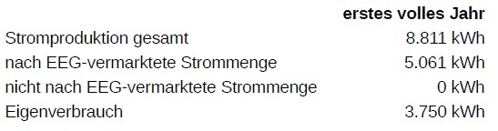

jx7
08.03.18 14:00
Mir wurden folgende Wirtschaftlichkeitsrechnungen präsentiert
1) Eigenverbrauch von 3750 kWh bzw. 43%
2) Eigenverbrauch von 2900 kWh bzw. 34 %
Realistisch halte ich für uns ca. 20 % (siehe Volker Quaschning/HTW Berlin)
Stromproduktion gesamt 8.811 kWh; EEG-vermarktet 5.061 kWh; Eigenverbrauch 3.750 kWh
EEG-Ertrag pro Jahr: Einspeisung 65,8%, Eigenverbrauch 34,2%, Gesamtertrag pro Jahr 8.486 €
Aber warum sollten sich die Solarteure die Mühe machen, möglichst realistisch und exakt zu rechnen. 90% der Kunden können das eh nicht nachrechnen. Und die restlichen 20 % tun sich da auch schwer.
