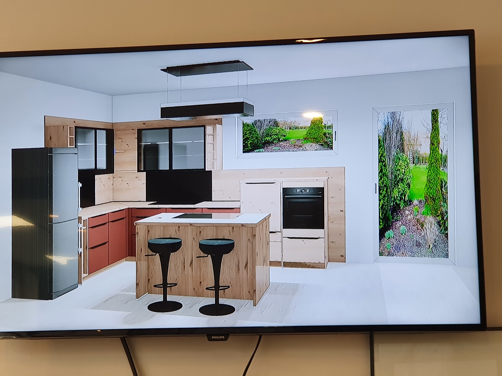

thoughtless86
28.01.21 19:07
Die Küche ist komplett geplant. Die hat mehr als genug Stauraum. Siehe Abbildung. Ist jetzt nur die 3d Darstellung aber kann man sich ganz gut vorstellen. Und nein. Der Esstisch steht nicht im Durchgang zur Terrasse... hab mir alles maßstabsgetreu zu Hause eingezeichnet. Da ist also kein Problem. Die Idee mit der kleinen anteiligen Garderobe werde ich nochmal durchdenken. Eine 2. Dusche brauche ich allerdings definitiv nicht.

28.01.21 20:51
ist der Tresen der ganze Tisch? Ich sehe sonst keinen Platz.
