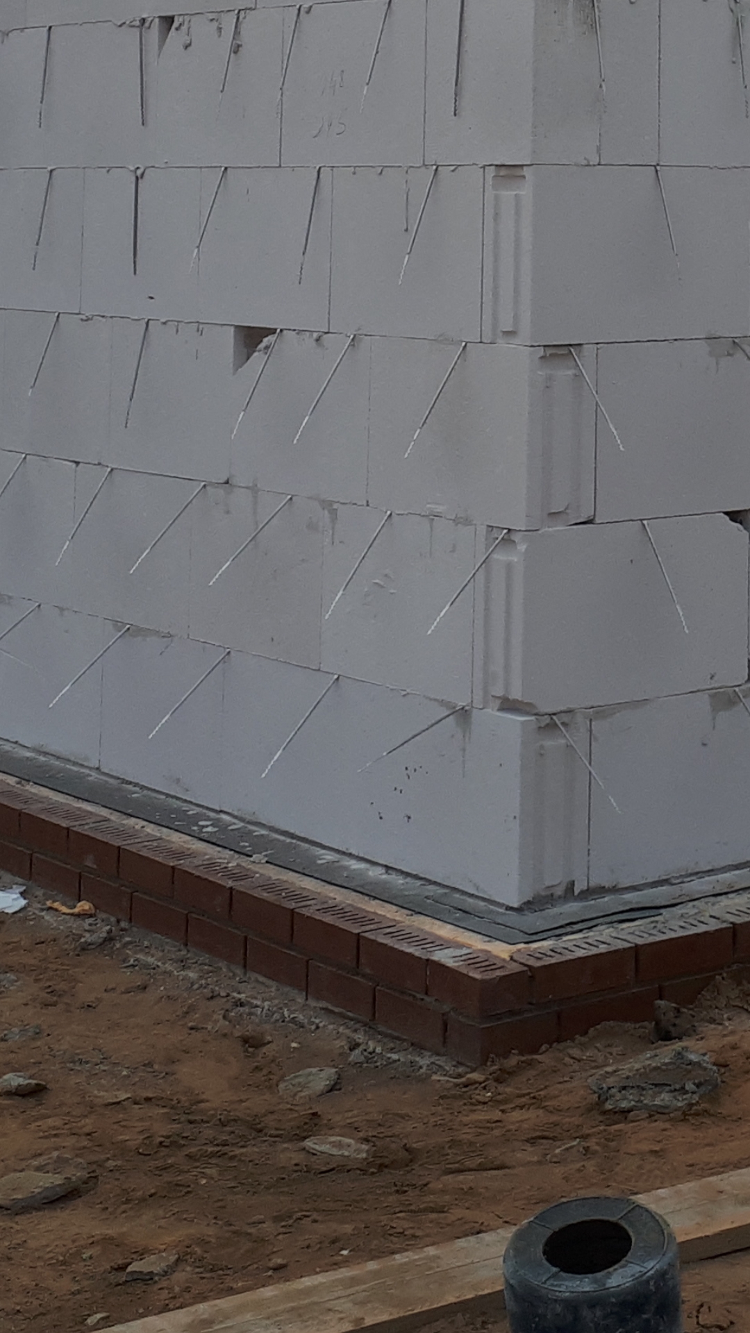

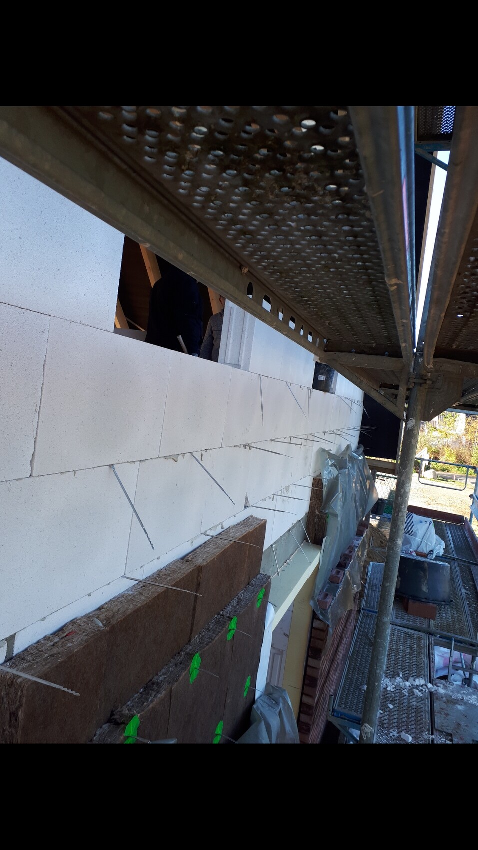

Wir haben Ytong. Welchen Lambdawert die haben, müsste ich in der Berechnung nachschauen, wird jedoch kein außergewöhnlich guter Wert sein, da nur nach Energieeinsparverordnung gebaut wurde.
Wir haben eine Bodenplatte mit 80 cm Frostschürze und 10 cm Perimeterdämmung im Sockelbereich (Knabe Klinker) auf der Bodenplatte dann 17,5 cm Ytong, 18 cm Mineralwolle, 2 cm Luftschicht und 11,5 cm Verblender.

Stapel weiße Leichtbetonblöcke auf rotem Ziegelfundament, Baustelle mit Erdreich sichtbar.
Baustelle an der Außenwand: Weiße Blöcke werden montiert, Metallverbindungen sichtbar, Gerüst installiert.
