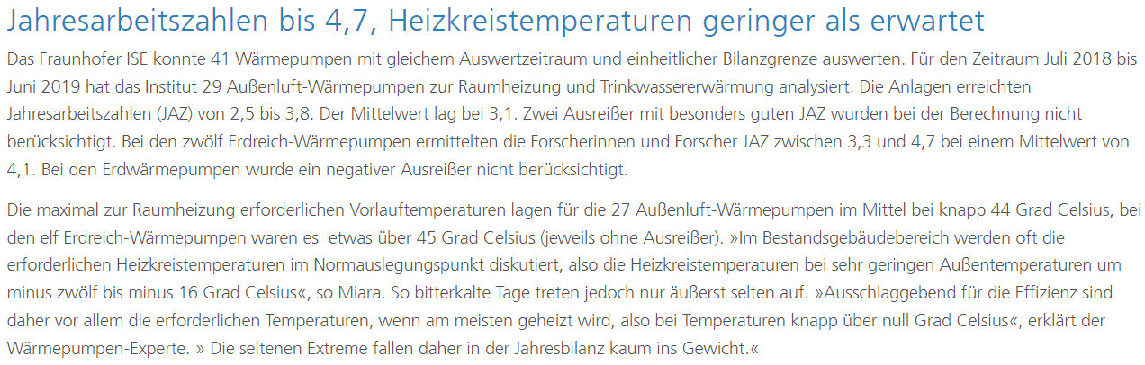

Screenshot eines Artikels über Jahresarbeitszahlen bis 4,7 und Heizkreistemperaturen.
Nur mal zum Thema Effizienz - und das sind Bestandsbauten mit entsprechend hohen Vorlauf-Temperaturen. Finde ich schon mal nicht schlecht.

Vorweg würde ich sagen, dass es absolut kein Problem ist damit sein Haus oder die Wohnung angenehm warm zu bekommen!
Diese Aussage und den Ausschnitt aus der Fraunhofer Untersuchung finde ich sehr beruhigend für alle Häuslebauer, die auf diesem Stand der Technik aufsetzen möchten.
