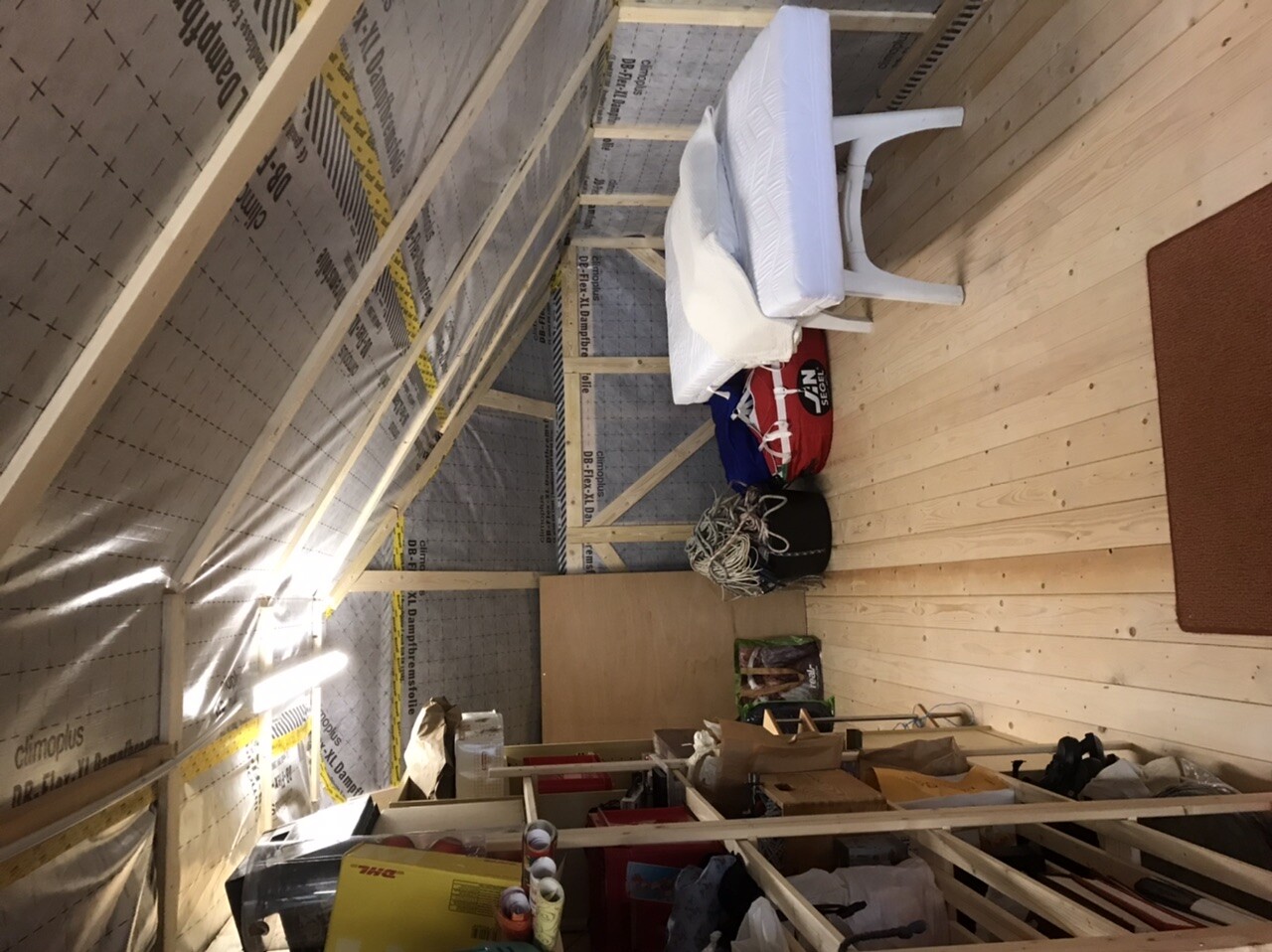

Wir haben einen unbeheizten, jedoch per Treppe zugänglichen mit Glaswolle gedämmten Boden mit einem Velux drin und mit Studiobinder. Ein wunderbarer Kellerersatz. Trocken, im Winter frostfrei, im Sommer nicht zu heiss, da kann alles lagern. Aufpreis 2017 runde 15 mit Dämmung in Eigenleistung.
Dachboden mit Holzrahmenkonstruktion, isolierten Wänden, weiße Matratze auf Stuhl, Taschen, Seile.

Finde ich klasse, so habe ich mir das gedacht bis auf die feste Treppe da können wir drauf verzichten. hm also geht es doch ohne Heizung. Hab ich das richtig verstanden das, dass komplette Dach gedämmt ist oder nur die Decke zum DG?

Nordlys hat einen Aufbau mit Dampfbremse gemacht.
