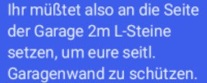

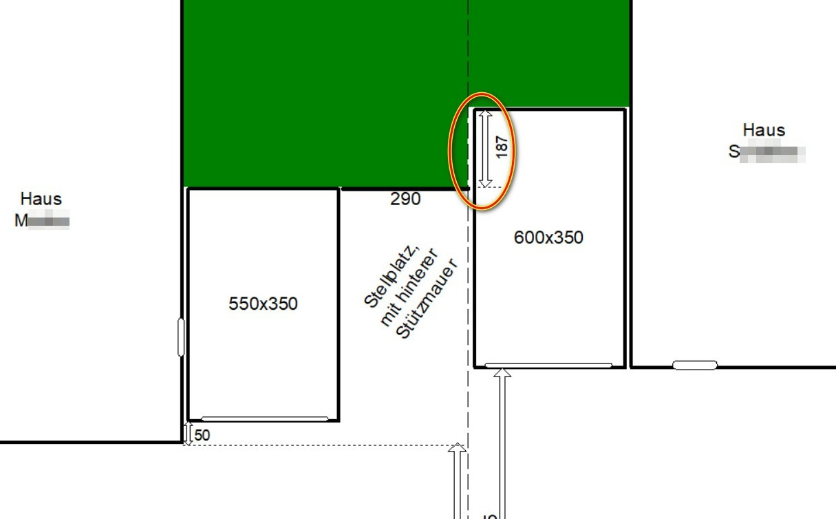

Und, kleine Ergänzung, folgendes habe ich dem lieben Nachbarn im Dezember 2022 mitgeteilt (per Messenger),
dass dort 2 Meter L-Steine notwendig sind kam also nicht überraschend, aber evtl. hat er schon mit entsprechenden hintergedanken nie auf meine Info reagiert ...
Das widerspricht ja total der Aussage von seinem Anwalt, dass man sich "einvernehmlich" auf das neue Höhenniveau (also "unten") als neues Niveau geeinigt hätte ...
Und irgwdwo weiß ich nicht, so gern ich auch an einem weiterhin guten Verhältnis mit dem Nachbar interessiert bin (er ist technisch nicht versiert, was ich ihm alles schon geholfen habe und in der Bauphase Tipps gegeben habe ... er hätte z.B. für 1000€ einen Telekom Kabelanschluss genommen anstatt kostenloses Glasfaser etc...),
ob man solchen Leuten einfach Nachgeben sollte ... (wenn man wirlich zu 99% Recht hat (wenn ich mich irre, kein problem dann zahl ich die L-Steine!))

Knackpunkt der Frage ist, ob durch das Abgraben ein neuer Geländeverlauf im rechtlichen Sinn entstanden ist. Falls dem so sein sollte, würde dein Anschütten das Gelände verändern und die Pflicht zur Sicherung nach sich ziehen.
So etwas Ähnliches wird ihm sein Anwalt auch gesagt haben, entsprechend fährt jetzt die Schiene. Der neue Knackpunkt ist, aus der Sache wieder rauszukommen, ohne dass ihr euch ewige Feinde seid.

Ich kann nur wiederholen, es war eigentlich allen klar, das da wieder Erde hinkommt, deshalb beide Garagen Erdrucksicher (hinten), und unsere L-Steine am Stellplatz, und immer die 2m L-Steine an seiner Garagenseitenwand in den Skizzen (die ich ihm auch geschickt habe) ....
