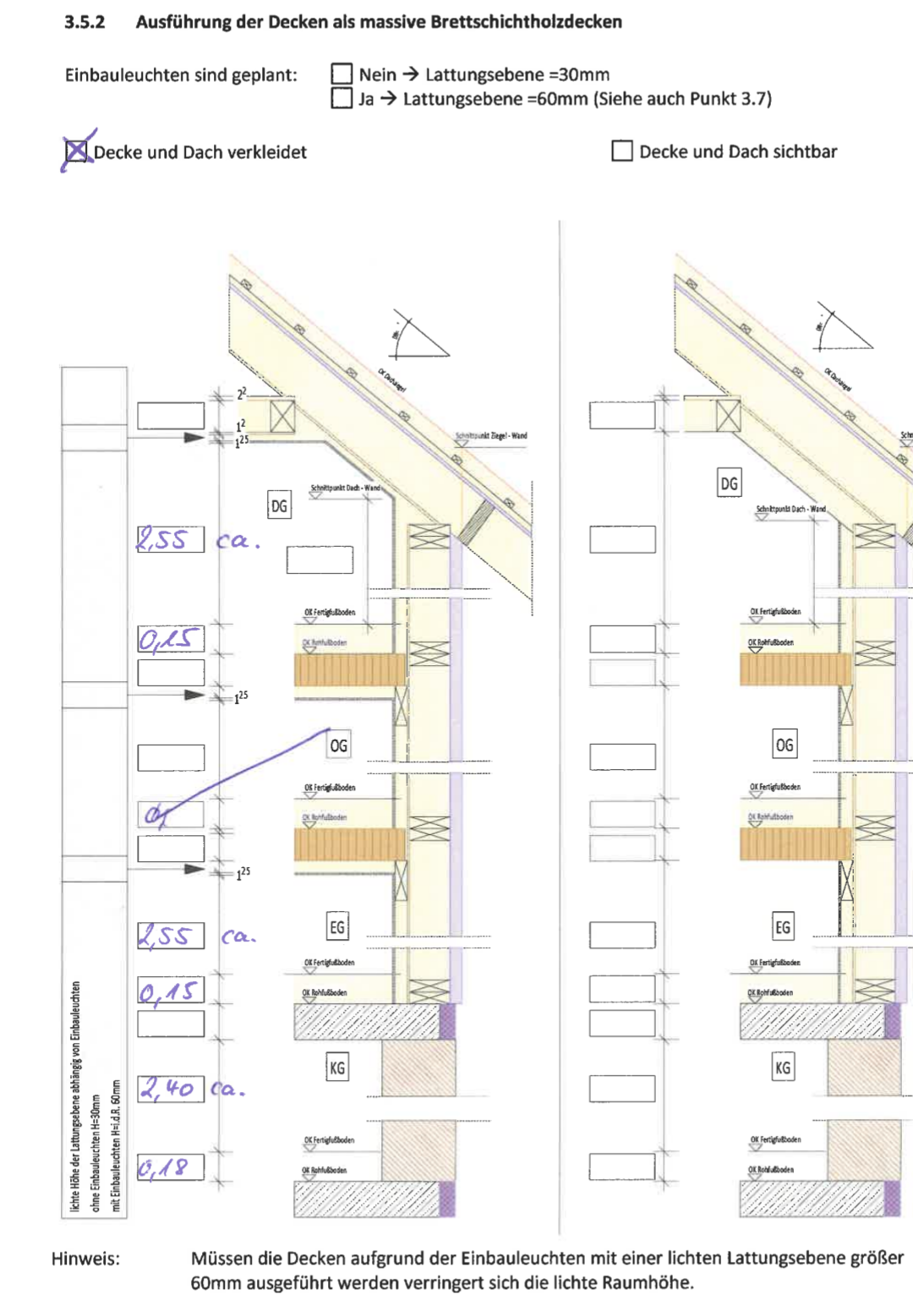

Chris2511 24.12.2019 15:44
Ich weiß es ehrlich gesagt auch nicht. So stehts im Protokoll der technischen Durchsprache und mir fällt es erst jetzt wirklich auf.
Seitenansicht einer massiven Brettschichtholzdecke (BSH) mit DG, OG, EG.
Dokumentenseite zum Fußbodenaufbau mit Höhenangaben, Checklisten und Skizze.
nordanney 24.12.2019 15:49
... und wenn die Betondecke KG/EG nicht auf den mm genau hergestellt wird passiert was?
Sucht Euch das aus, was gefällt und vergesst die mm-genau Planung. Das ist immerhin ein Haus und keine Hochtechnologie. Handwerker kennen die Angabe mm gar nicht. Die Übergänge von einem zum anderen Belag sollten aber besprochen werden (Bsp. 12mm Fliesen + Kleber grenzt an 3mm Vinyl).
Chris2511 24.12.2019 15:58
Ich will den Thread hier jetzt nicht noch mehr für technische Details missbrauchen, aber danke für die Antworten.
Ich spreche es mit der Baufirma noch mal durch. So wie ich es lese hängt es mit der CAD-Planung des Holzhauses zusammen.
