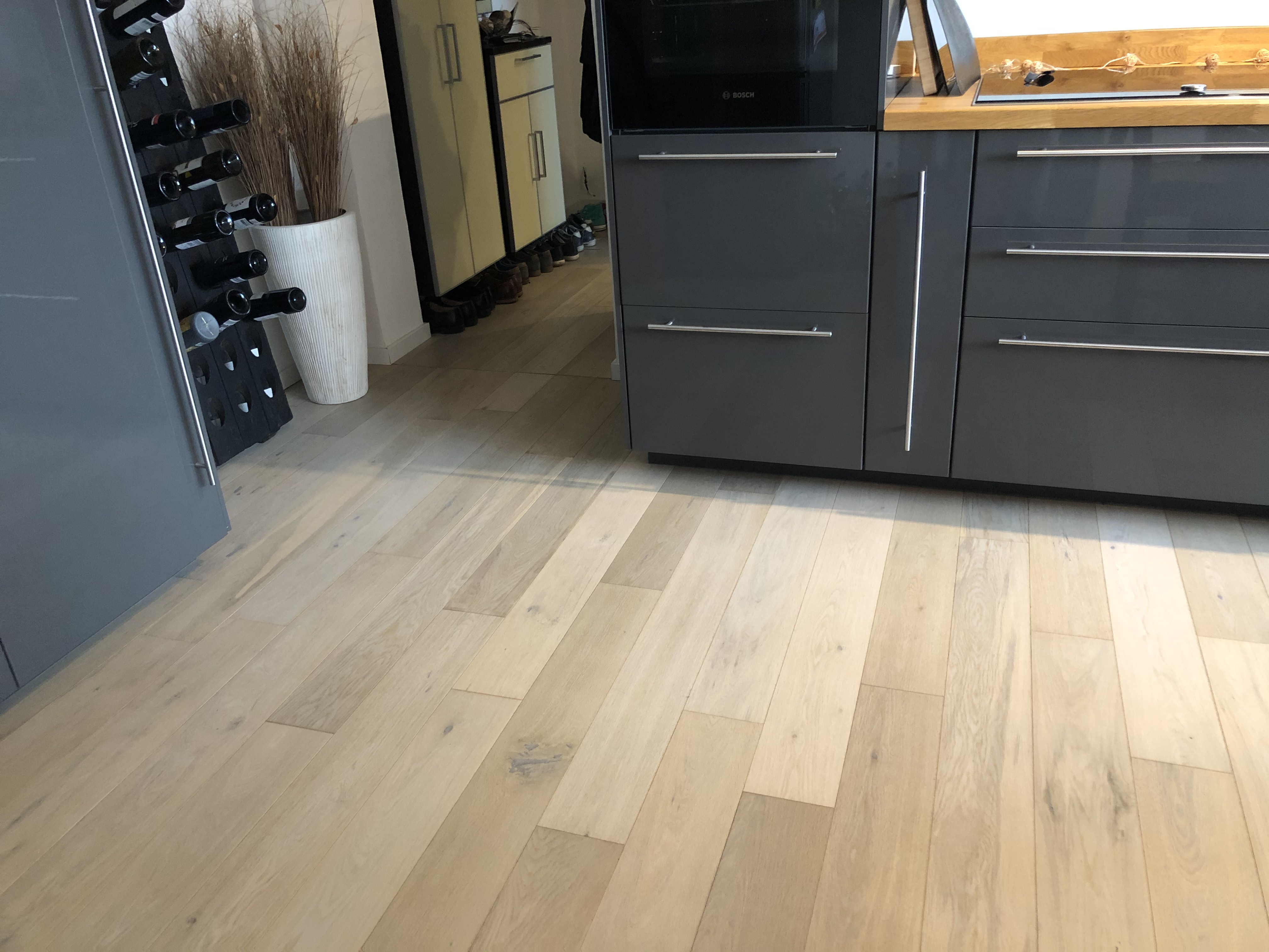

Moderne Küche mit grauen Schubladen, Holzboden, Weinregal links und Vase mit Trockenblumen.
So kann es aussehen...

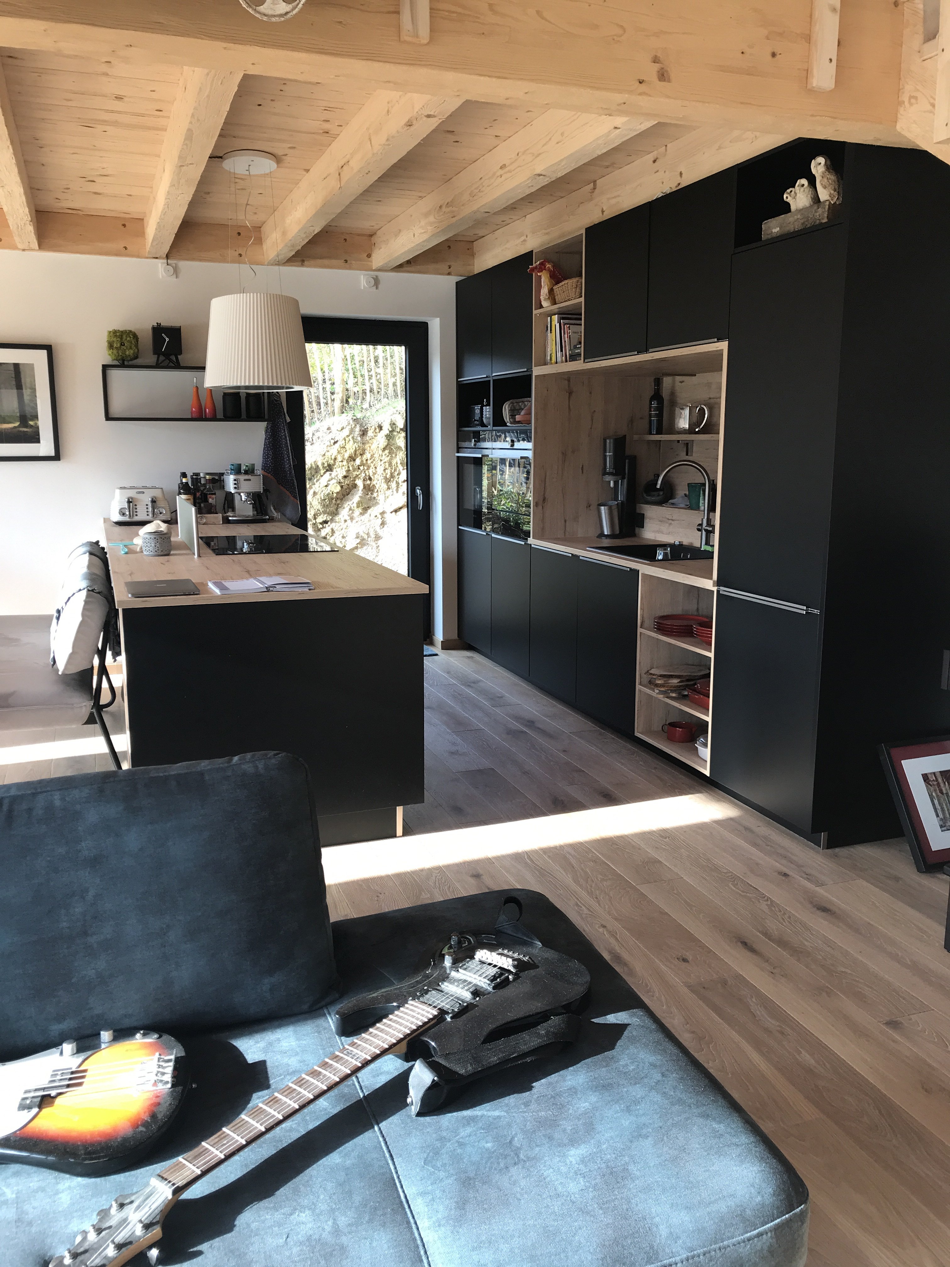

Parkett in der Küche funktioniert einwandfrei. Wenn was runterfällt oder spritzt einfach gleich handeln. Wenn das Parkett sowieso schon eine Struktur besitzt, fallen Macken auch weniger ins Gewicht. Hier ist Weitzer Eichenparkett „Ice“ stark gebürstet drin.
Moderne Küche mit schwarzen Schränken, Holzinsel; Gitarre liegt auf dem Sofa unter einer Balkendecke.
