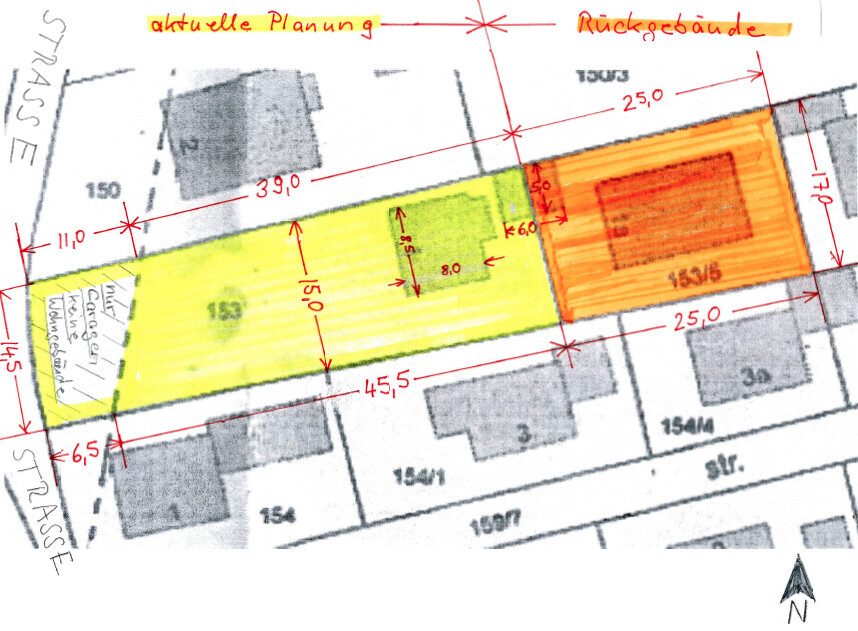

Hallo allwissendes Forum,
für den gelb markierten Grundstücksbereich ist ein realistisches Raumprogramm gesucht.
  • Das bestehende Haus ist abrissfähig.
  • Teile des Rückgebäudes liegen mehr als 50 Meter von der Strasse entfernt, deshalb muss wohl eine 3,5 Meter breite Feuerwehrzufahrt sichergestellt werden.
  • Dem westlichen Grundstücksbereich ist die baulich wertvolle Südseite verbaut.
  • Die durchschnittliche Grundstücksbreite beträgt 15 Meter, folglich liegt die max. Hausbreite bei 8 - 8,5 m.
  • Das 50 Jahre alte Rückgebäude ist im Familienbesitz.
  • Es besteht kein Bebauungsplan.
  • Vorgaben des Stadtbauamt: Traufhöhe max. 6 Meter (bei 3 m Abstand zum Nachbarn) / Dachwinkel max. 45 Grad / Wohnbebauung.
Wie lässt sich das Grundstück baulich vernünftig nutzen?

Das Raumprogramm soll den Bedarf von zwei Erwachsenen und einem Kleinkind abdecken, zuzüglich Reserve. Die Küche wird in der Nähe des Hauseingangs liegen, dann dem schmalen Grundriss gemäß "durchwohnen", über das Esszimmer in das Wohnzimmer. Seniorengerechte (zugegeben, ich bin leider nicht mehr so taufrisch) einläufige Treppe in das OG, bzw. zu den Schlafzimmern.
Siehst Du den Hauseingang immer noch in Nähe von den Garagen, also die Küche an der Westseite...?
P.S.: Laubengang ist ein feiner Gedanke!
14.07.15 18:29
Ja, sicher... wenn die Garagen für Euch geplant sind bzw auch Eure grundsätzliche Zufahrt und Erschliessung im Westen gesehen wird.
Garage, Laubengang und ein schlankes Haus bewusst aneinandergereiht.
Eck-Terrassenfenster im SüdOst und Südwest. Südseiten mit Raffstores. Wohnen im Süden des Gebäudes, im Norden Flur und Technik, Teilung der Nebenraum-Nordseite durch gradlinige Treppe. Im Osten abgeteilt ein Schlafzimmer. Im Westen Küche mit Terrasse.
Irgendwie so könnt ich mir das vorstellen. Ich hab das Haus vor mir 😉
... Aber ich mag auch schlanke Häuser und Räume, die ineinander übergehen. Mit einem Kind kann man sich das auch erlauben - so ist meine Meinung 🙂
Gruss Yvonne

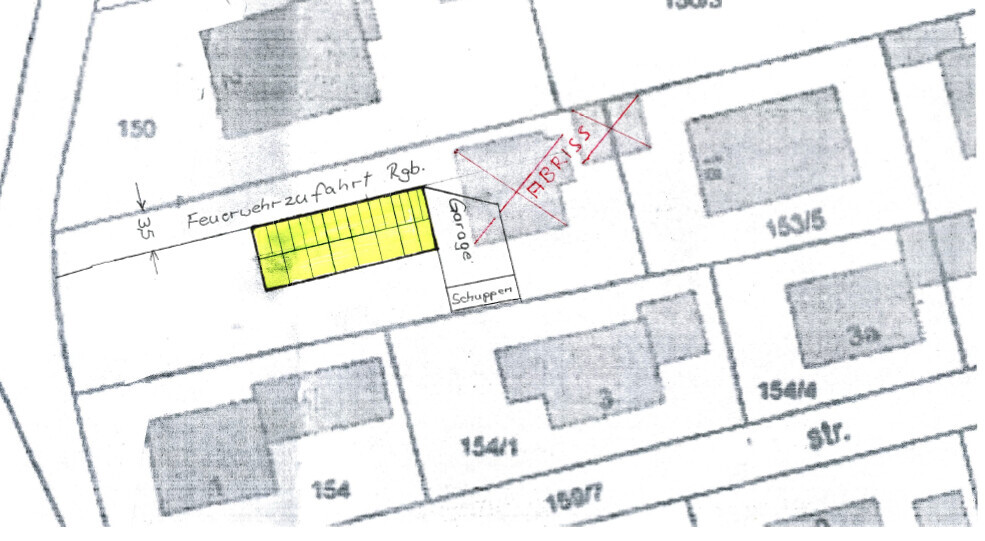

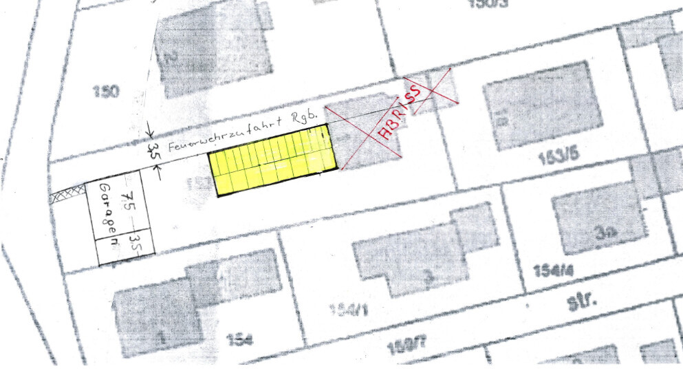

Um eine weitere Variante zu erwähnen, bzw. um Eine definitiv auszuschliessen, anbei zwei genordete Lagepläne.
  • Garage an der Strasse/Westseite ➜ Hauseingang Westen ➜ Wohnzimmer ist nach Osten ausgerichtet.
vs.
  • Garage zum Rückgebäude/Ostseite orientiert ➜ Hauseingang Osten ➜ Wohnzimmer ist nach Westen ausgerichtet.
In beiden Fällen bleibt dem Wohnzimmer eine zusätzliche Südsüdostfensterfront erhalten.
Garage West- oder Ostseite - welche Variante ist zu bevorzugen...?

DG
22.07.15 22:10
Die Feuerwehr braucht idR nur 3m, damit Hausbreite ca 9m. Garagen würde ich an die Straße setzen u dann einen überdachten Gang z Haus bauen.
Rolexianer
02.08.15 16:25
Danke! Es bleibt bei der Variante "Garage Westseite" bzw. Garage an die Strasse.
Fürchte in meinem Fall wünscht sich die Feuerwehr 3,5 m lichte Breite, weil die Zufahrt auf eine Länge von mehr als 12 m beidseitig durch Bauteile (Zaun, Haus) begrenzt wird.
Ob dies tatsächlich gefordert wird muss noch abgeklärt werden, zumal Teile des Rückgebäudes von der vorbeiführenden Seitenstrasse weniger als 30 Meter entfernt sind, es liegt allerdings das Grundstück eines anderen Eigentümers dazwischen.
Über weitere Gedanken/Erfahrungen zur Feuerwehrzufahrt würde ich mich freuen!
