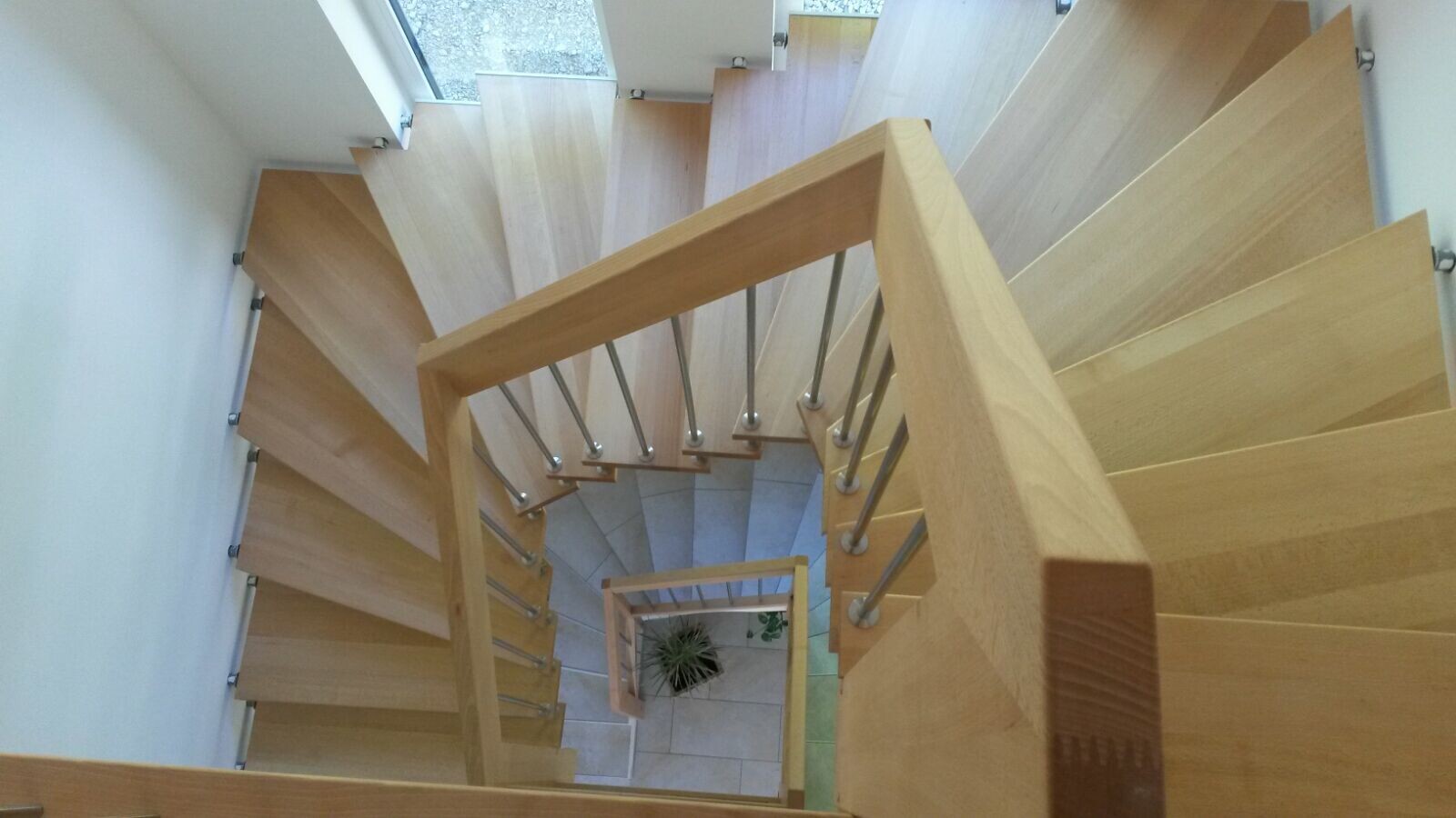

Wir haben vom Keller ins Erdgeschoss eine Betontreppe mit Fliesenbelag (gleiche Fließen wie im Flur im KG und EG). Bei uns ist durch den Hang der Eingangsbereich im KG und wir gehen die Treppe jeden Tag. Aus dem Grund wollten wir dort kein Holz. Man geht ja doch ab und an mal mit Straßenschuhen diese Treppe hoch.
Und vom EG ins OG haben wir eine freitragende massive geölte Buchenholztreppe. Der Aufpreis zu Eiche war uns dann auch zu heftig. Hier finde ich das Holz perfekt und sehr wohnlich.
Hier ein Bild von oben nach unten:
Obere Sicht auf eine helle Holztreppe mit Metallstab-Geländer, Blick nach unten auf eine Pflanze am Boden.
WildThing
WildThing
wie hält bei euch die Treppe vor dem Fenster, ihr habt doch keine Wangen?
LG
Sabine
Dort ist eine "Metallleiste" verbaut, die rechts und links in der Fensterlaibung festgemacht ist und die Stufen hält.. (Gäbs auch schick in Edelstahl, wir haben einfach nur weiß lackiertes Metall genommen) Man sieht es auf dem Foto ganz leicht als weißen Rand um die Treppenstufen parallel zur Glasscheibe.
Curly
ich kann gar nicht glauben, dass das hält und sich nicht verbiegt? Sind die Stufen noch miteinander verbunden?
LG
Sabine
