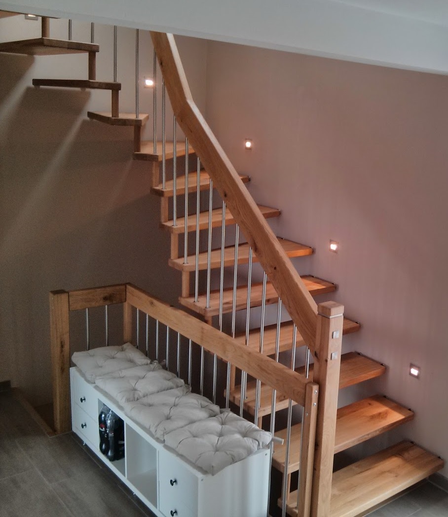

Hier mal ein Bild von unserer Treppe
Wichtig war uns eine Breite von 1 Meter, so dass man viel Platz in der Breite hat.
Wie gesagt Eiche Astig geölt.
Holztreppe mit Geländer, Wandlichter, unten weiße Aufbewahrungsbank mit Kissen
Koempy
Koempy
Ist die Treppe nur 1/4-gewendelt?
Die Steigung sieht mir sehr hoch aus.
Wir haben auch 1 Meter
Grüsse
Ja 1/4 gewendelt. Vorher war es eine 1/2 gewendelte Treppe. Leider ging es mit der Steigung nicht anders.
Wir haben eine Steigung von 19,9 cm und einen Auftritt von 25,2 cm.
Es wäre auch eine niedrigere Steigung möglich gewesen, aber dann wäre der Auftritt bei nur noch 23,x cm gewesen. Und das war uns zu wenig. Da haben wir lieber eine Stufe rausgenommen.
Die Laufbreite ist 92,8 cm. Das empfinde ich als sehr angenehm.
Eine etwas flachere Steigung wäre mir auch lieber gewesen. Aber da war leider ein Stahlträger im Weg, der nicht mehr zu ändern war.
Aber wir können gut damit leben.

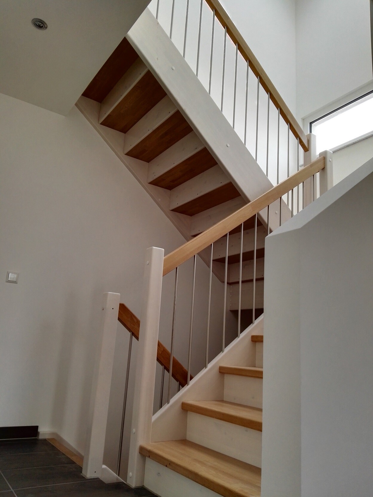

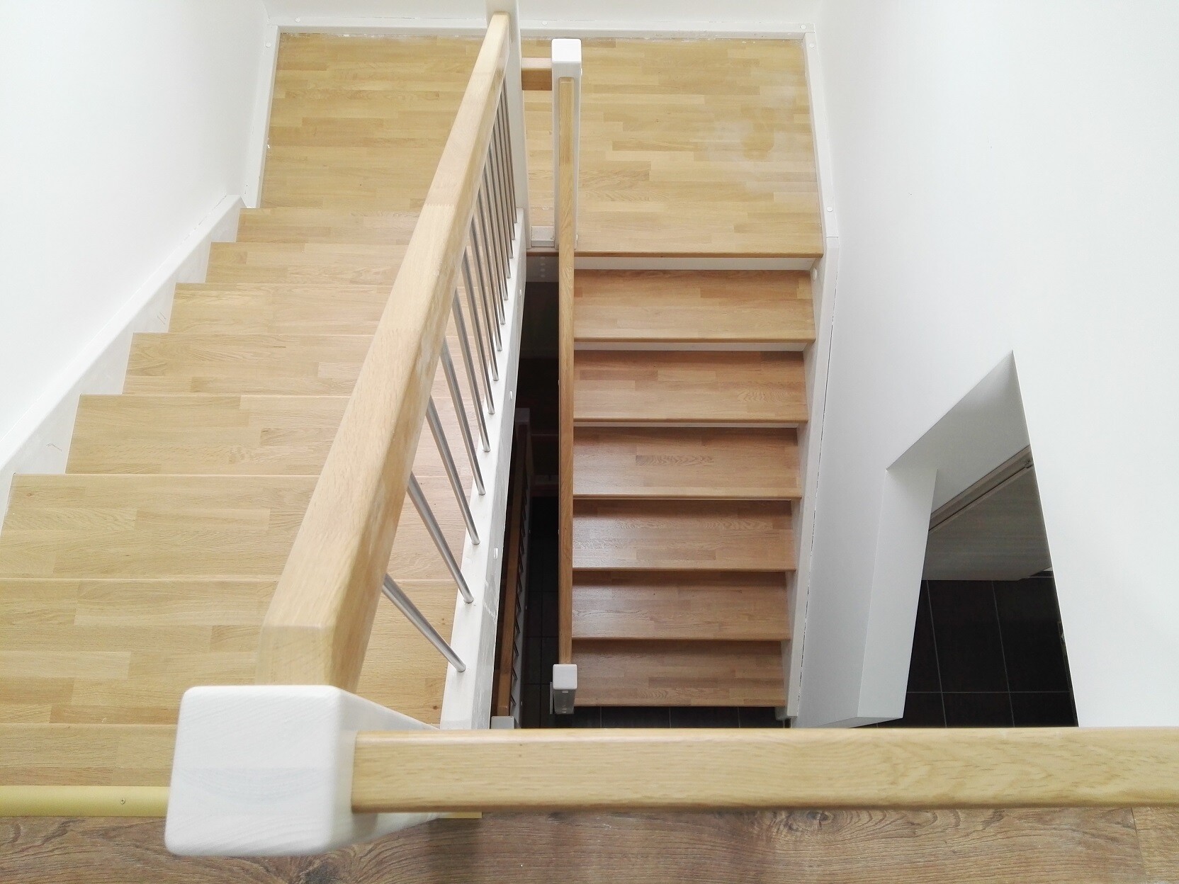

Wir hatten uns für eine weiß lasierte Holztreppe mit Stufen aus Eiche entschieden (sowohl in's OG als auch in den Keller). Persönlich mag ich Holz einfach mehr als Stein, daher war die Entscheidung für das Material relativ einfach - auch wenn es mal ein wenig knarzen sollte
Moderne Innentreppe mit Holzstufen, weißen Geländern und Metallstäben im hellen Innenraum.
Von oben sichtbares Treppenhaus aus hellem Holz, Geländer aus Holz und Metall, zwei Treppenläufe.
