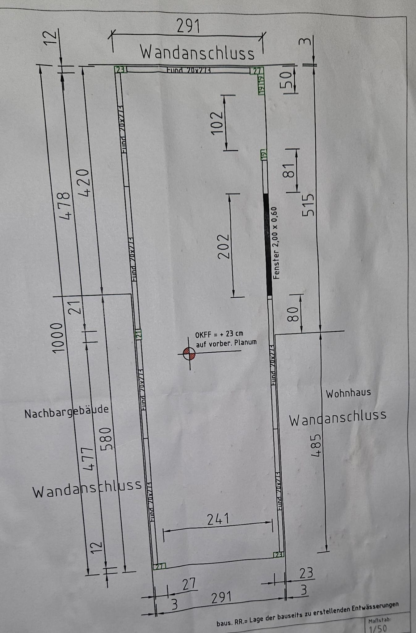

lässt mich staunen, dass in der Dielenbauweise auch Fenster dieser Dimension möglich sind - auch wenn ich mich frage, ob Dein Auto diesen Panoramablick überhaupt zu schätzen weiß ;-)
Die Garage ist ja nun 10m lang geworden und der hintere Teil wird als Stauraum genutzt. Daher wollten wir viel Licht haben. Auch fürs Lüften ganz gut, muss man nicht immer das Tor öffnen.

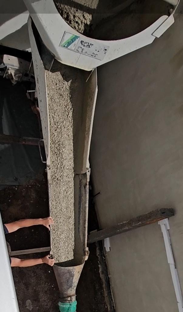

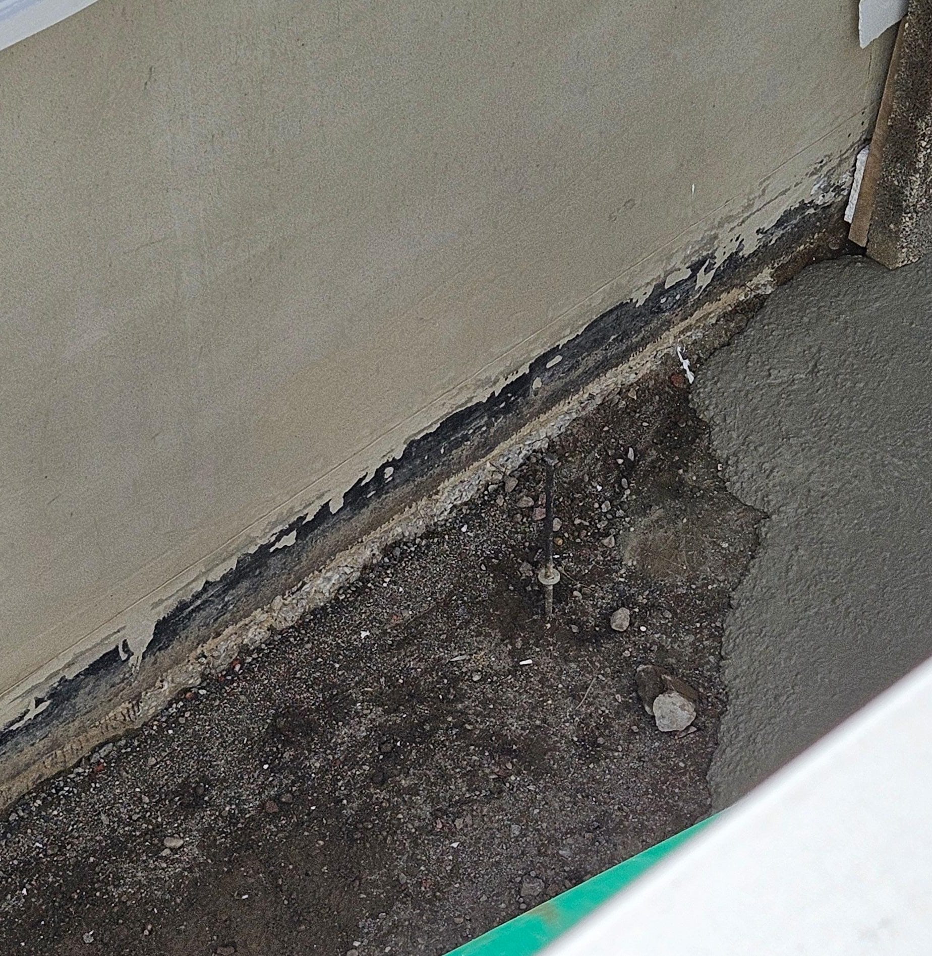

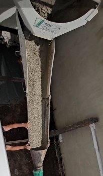

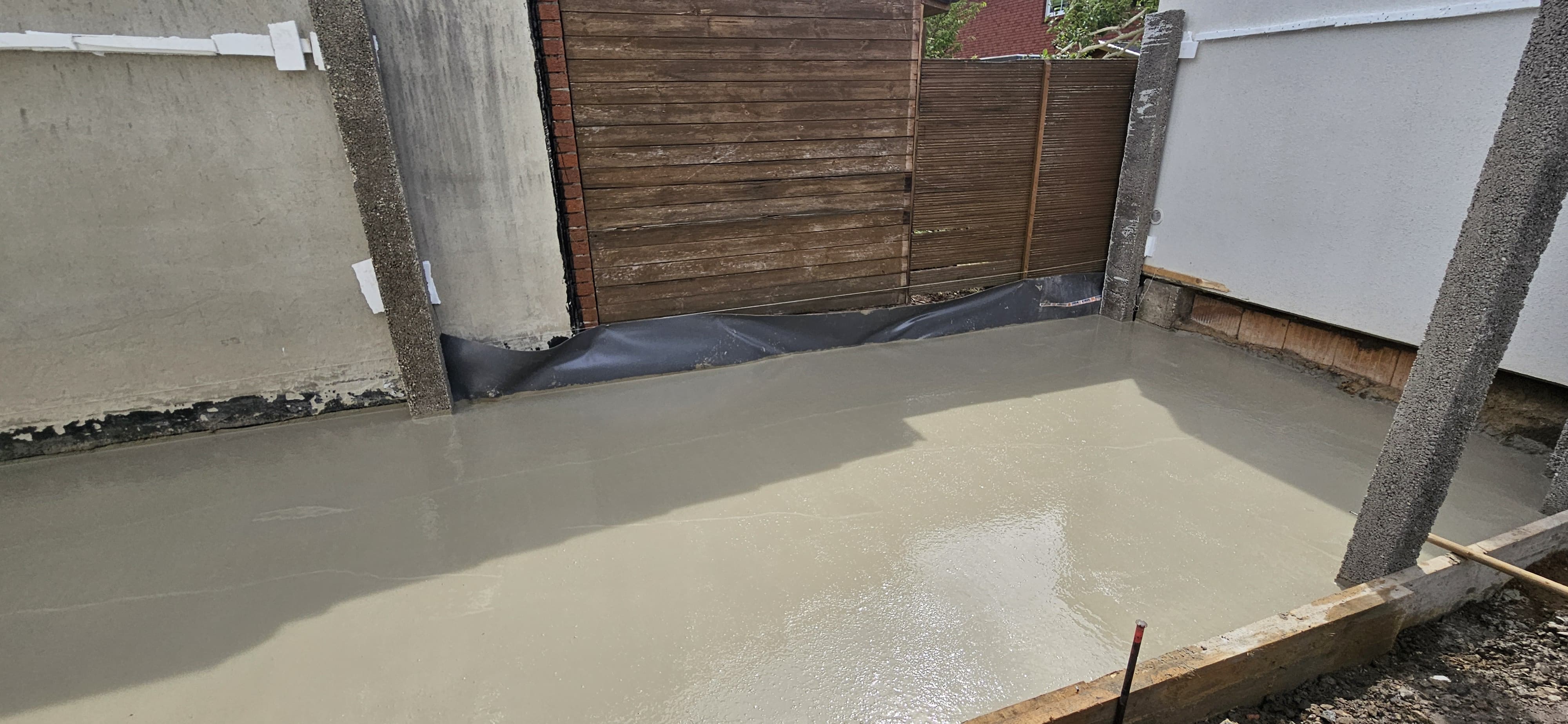

Moin,
nach langem warten wurde heute mit den Arbeiten begonnen. Das Fundament wurde eben gegoßen aber ohne Bewehärung. Ist das korrekt so oder wurde hier am falschen Ende gespart? Die Garage ist ca. 3m Breit und 10m lang.
Gruß

HansvonKlaus
Im Angebot bzw. Auftrag steht folgendes:
Ausführung mit einer 18cm starken, doppelt bewehrten Bodenplatte (plus 5cm Ausgleichsschicht zum einbinden der Torschiene) auf bauseits hergestelltes Planum (ca. 30cm starkes kapillar brechendes Material. Ebenheit der Oberfläche nach den Bestimmungen der DIN 18202, Baltt 3.
Am Montag wurde die Garage geliefert und der Fahrer hatte noch einen weiteren Kunden zu bedienen bzw. zu beliefern. Bei dieser Lieferung waren drei Stahlmatten an Board. Die Garage ist kleiner als unsere. Wir hingegen bekamen keine Stahlmatten.
Muss ich mir nun Sorgen machen, dass der Boden irgendwann Risse bildet und die Garage hinüber ist? Heute früh soll die Garage bzw. der Rohbau fertiggestellt werden. Bodenplatte hatte dann weniger als ein Tag Zeit um zu härten, auch sehr fragwürdig oder ausreichend?
