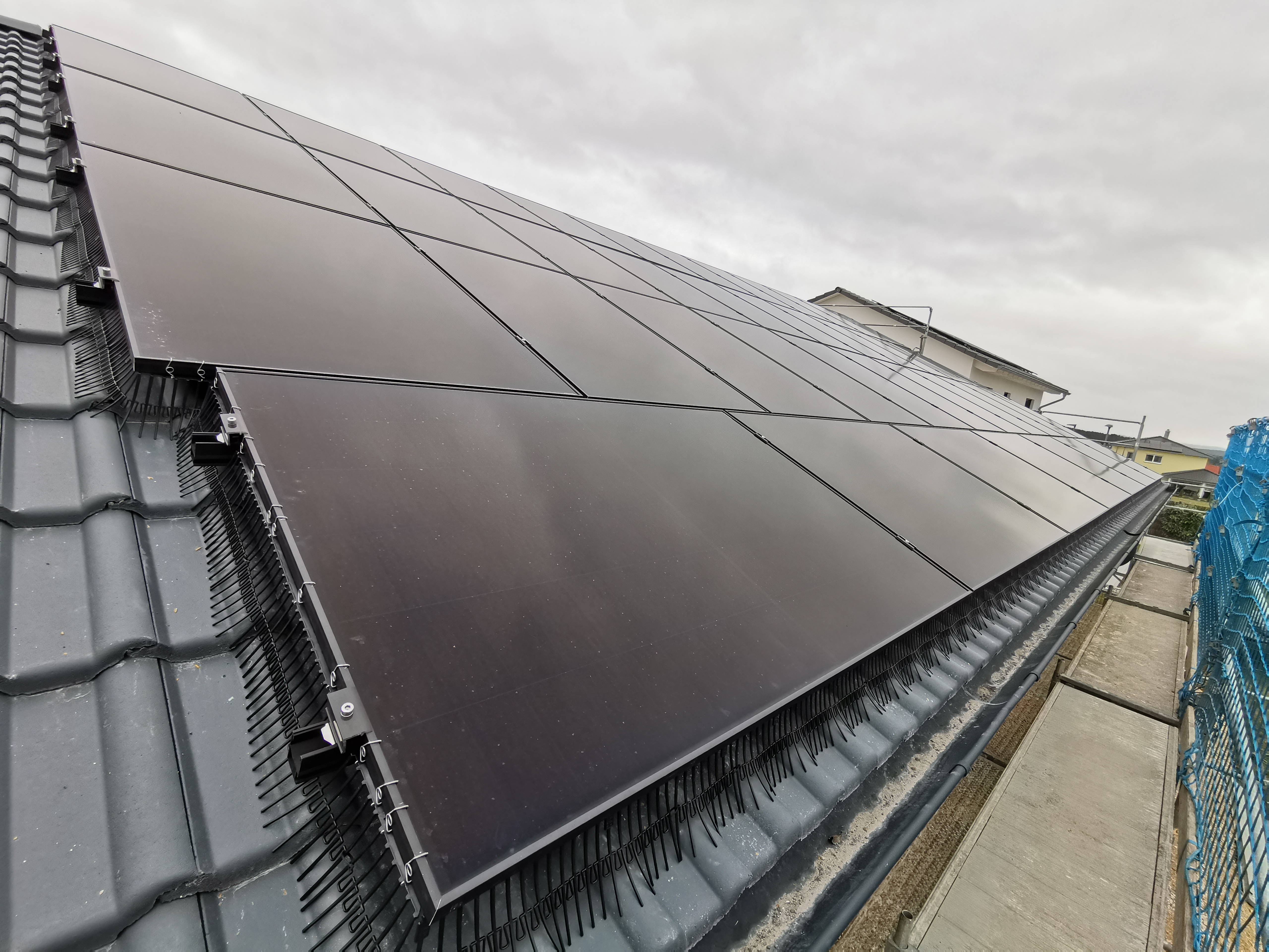

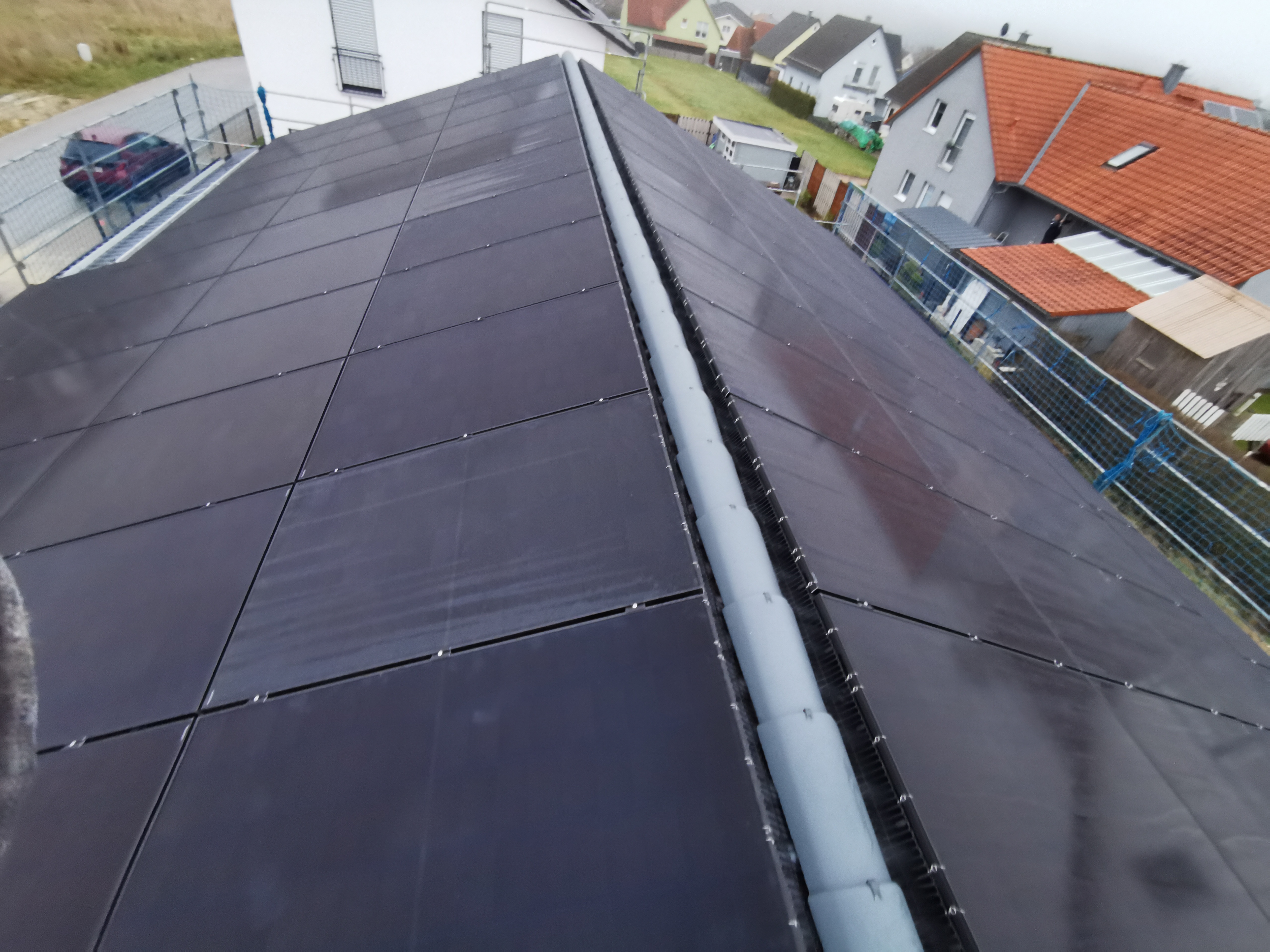

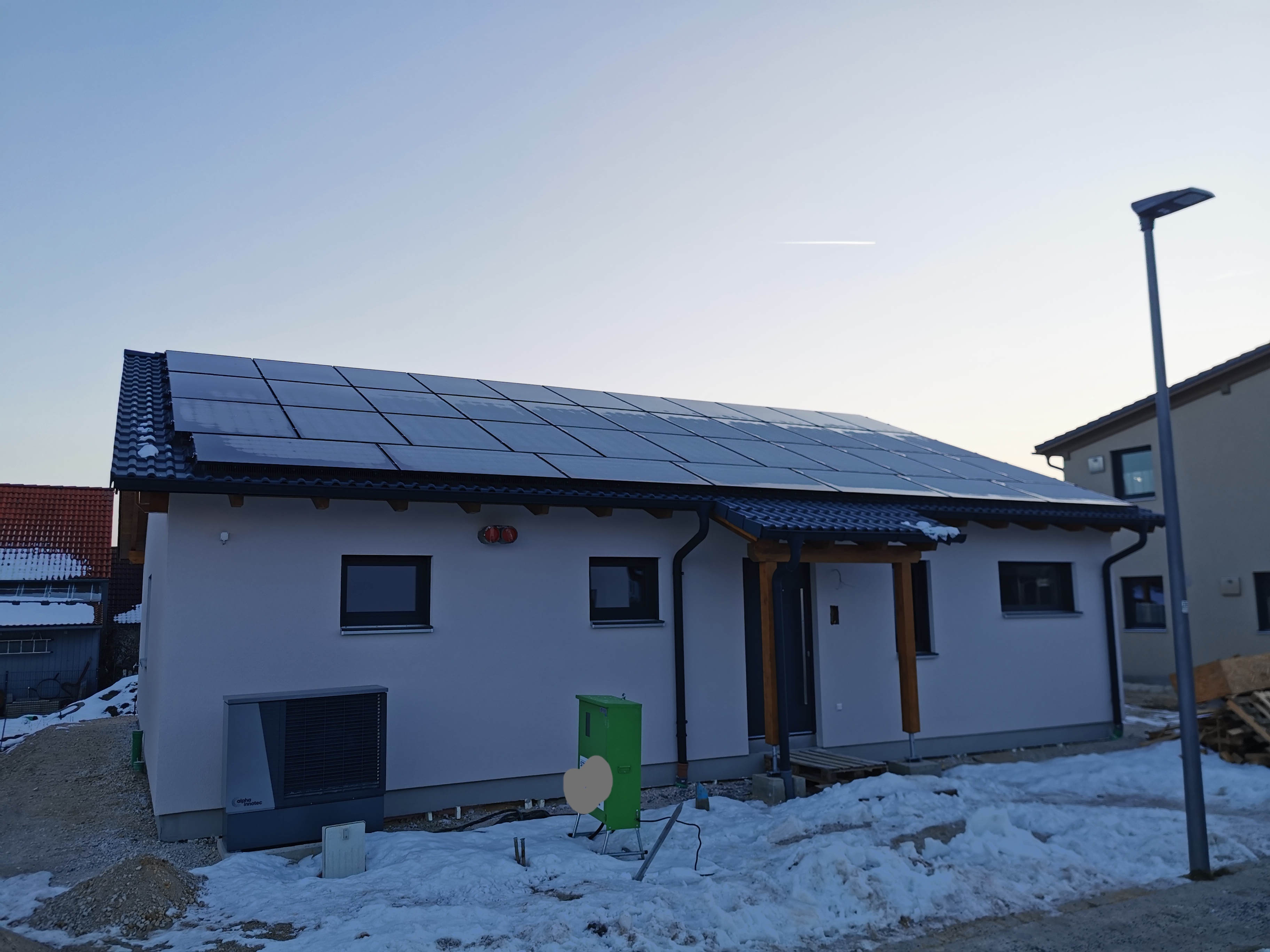

Hier mal ein paar Bilder und Updates wie die Anlage nun bisher geworden ist.
Bin sehr froh die Querreihe mit draufgepackt zu haben, gefällt mir optisch extrem gut und der Vogelschutz benötigt an der kurzen Modulseite etwas hässlichere Klammern, welche bei Quermontage unten nicht sichtbar sind.
(Hier im dritten Bild fehlen noch die letzten 3 Platten links in der Ecke)
Es wurden doch die Neostar 2s+ Module statt der Neostar 3s+ weil deutlich günstiger und optisch nicht sichtbar anders.
Gesamtkosten bin ich gerade nicht sicher... ich glaube ich komme etwas über die geschätzten 20k€. Bei Unterkonstruktion etwas verschätzt und der Vogelschutz kostet auch schon 600€.
Es sind jetzt 36,8 kWp. Wird bei Anmeldung aufgeteilt auf meine Frau und mich und ist bis auf etwas Verwaltungsaufwand nicht anders als eine kleinere Anlage.
Die Wechselrichter werde ich nun trotzdem erst mal in den Technikraum packen weil mir mein Elektriker dazu geraten hat und Außenanbringung momentan noch sehr aufwändig wäre. Da bin ich gerade am überlegen wo ich die genau im Technikraum hinpacke. Dann muss ich hoffen, dass es nicht zu warm wird. Die Montage auf dem Dach mit Ausflexen der Ziegel war auf jeden Fall anstrengend und hat sich echt gezogen.
