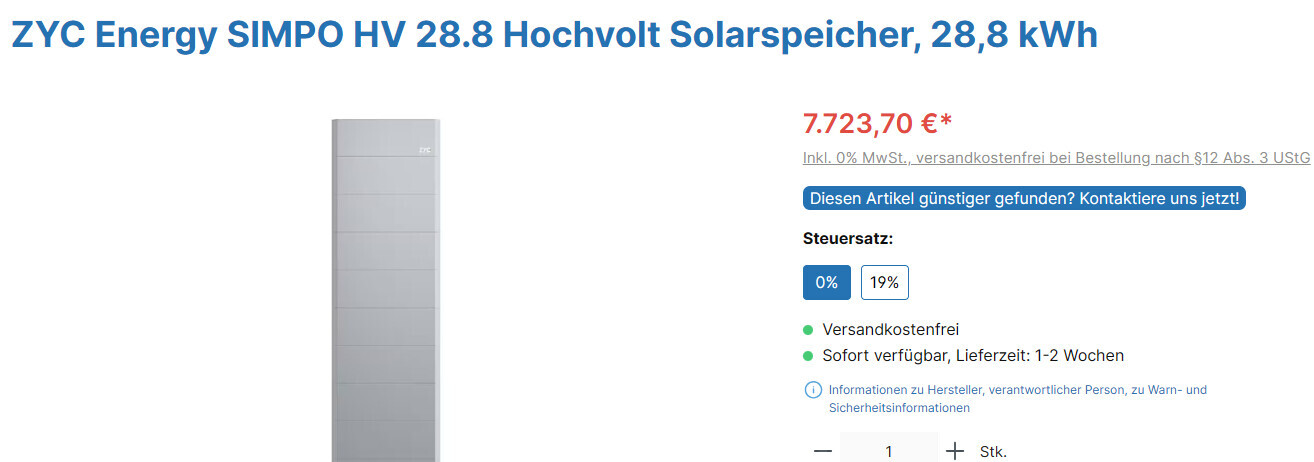

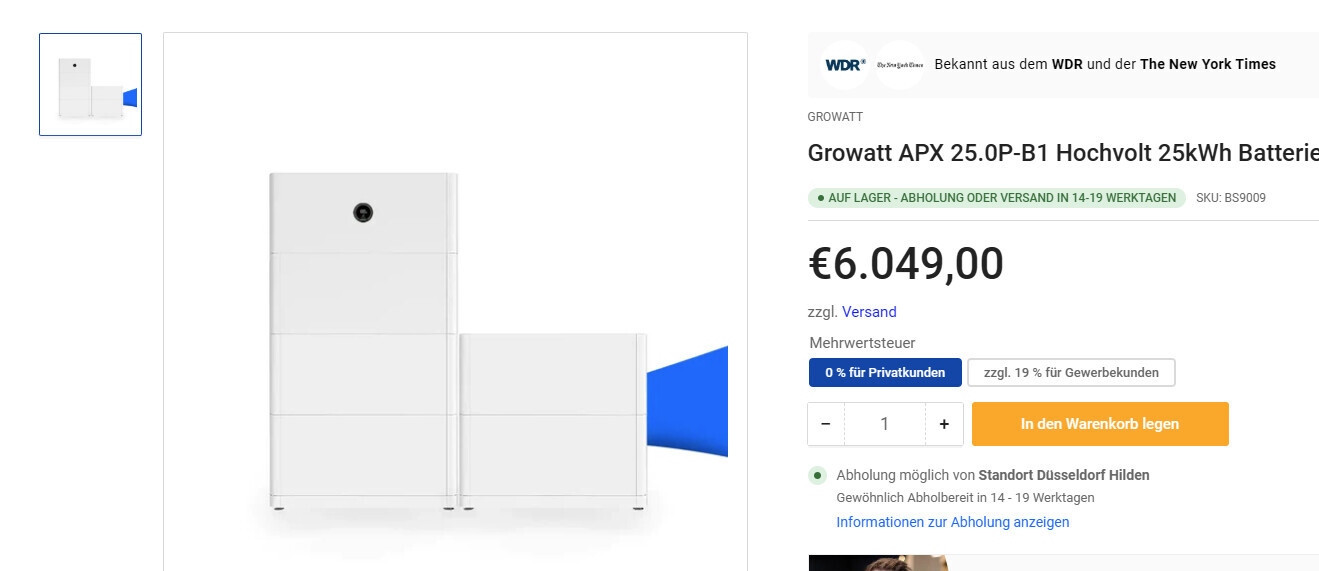

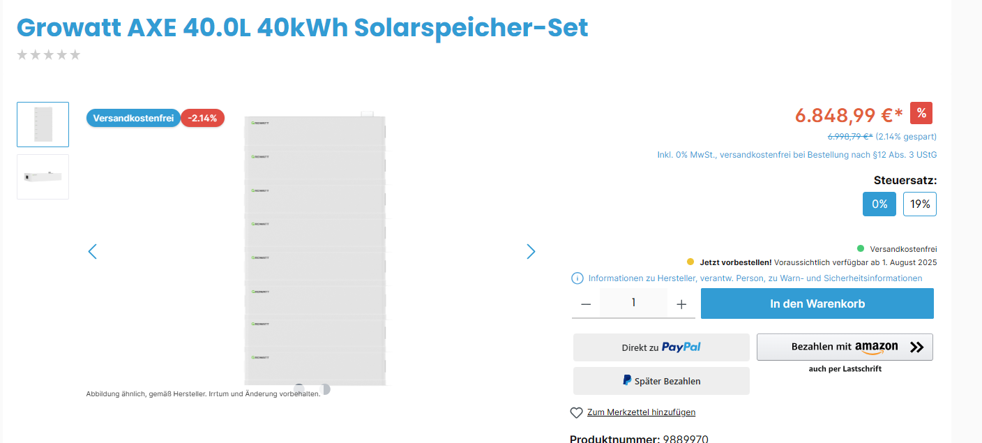

nordanney
04.06.25 23:23
Bierwächter schrieb:
Hab bisher nie wirklich von solchen Größen gelesen, eher so bis maximal 11 kWh deswegen auch nie an größere Speicher gedacht. Bin auch immer von ca. 500€-600€ pro kWh ausgegangen und wir müssen beim Hausbau leider aufs Geld achten.
Nur mal so, was möglich ist...
Deshalb mein Hinweis auf einen großen Speicher. Mehr als 10k für 25kWh darfst Du nicht ausgeben.
Weiße Growatt Hochvolt-Batterie: zwei Module, links größer, vor blauem Hintergrund.
ZYC Energy SIMPO HV 28.8 Hochvolt-Solarspeicher, graues vertikales Gehäuse.
Oder als Niedervolt-Variante (was man eher nicht unbedingt macht, da es Nachteile gibt).
Growatt AXE 40.0L 40 kWh Solarspeicher-Set – großes weißes vertikales Stackbild
