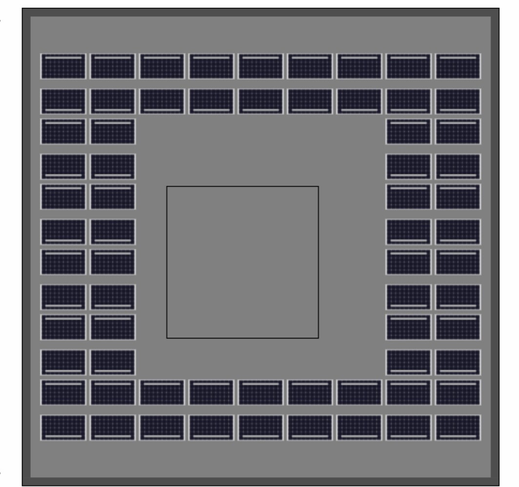

Danke für die vielen Beiträge, das Thema Wärmepumpe-Verbrauch gehe ich dann separat mal an. Hatte mich über den hohen Verbrauch gewundert, aber noch keine Erfahrung mit einer Wärmepumpe und so viel Fläche. Sind erst im März 2020 in den Neubau eingezogen.
Sofort lieferbar bzw. auf Lager beim Anbieter sind die schwächeren Solarwatt Module mit 375 Wärmepumpe, die Hyundai-Module mit 410Wp erst „ab“ Mai. Genau wegen der Unsicherheiten bzgl Lieferzeiten denke ich doch darüber nach die solarwatt zu nehmen und das Dach damit voll zu machen. Aufgeständert werden sie mit 10 grad Neigung.
Anbei der Belegungsplan für die Solarwatt Module. Es gehen wohl noch 12 weitere drauf und ich wurde so auf 30 KWp kommen (der Quader in der Mitte ist unser offenes Atrium).
Ob mit oder ohne Speicher muss ich mir noch mal durch den Kopf gehen lassen, gefühlt finde ich das trotz mangelnder Rentabilität trotzdem irgendwie interessant.

Deliverer27.03.22 23:07
375 Watt ist zwar nicht mehr Top-of-the-line, aber auch nicht wirklich verschenkte Fläche. Solarwatt ist auch schon lange am Markt und ein vernünftiger Hersteller. Wenn man die sicher bekommt und jemanden hat, der zeitnah montiert, würde ich zuschlagen.
Speicherüberlegungen kann man gerne anstellen - aber halt am besten erst, wenn das Dach voll ist. Die Kinder werden es einem danken.
