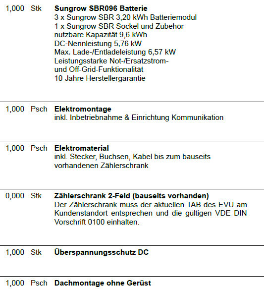

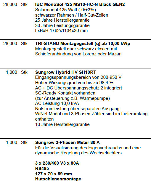

habe nach mehreren Anfragen und Angeboten mein aus meiner Sicht "preiswertestes" Angebot vorliegen (siehe Daten unten). Ich bin weiterhin unschlüssig über die "Notwendigkeit" des Speichers. Denke hier gibt es kein klares "Ja" oder "Nein".
Wie sind eure Erfahrungen aus allem was man bis heute so weiß - ist die Amortisation des Speichers während der Garantiezeit gesichert? Ich denke der Speicher wird keinen arm oder reich machen, jedoch kann man jetzt die sinnvollste Entscheidung treffen.
Wie bewertet ihr das Angebot und die Komponenten allgemein? Hat jemand vllt. eine vergleichbare Anlage und Erfahrungswerte?
Photovoltaikanlage 11,9kWp mit 9,6kWh Speicher
Produktliste: IBC MonoSol 425, TRI-STAND, Sungrow Hybrid HV SH10RT, Sungrow 3-Phasen Meter 80A
Liste von Bauteilen und Montageaufgaben einer Solarspeicheranlage mit Sungrow Batterie
Gesamtpreis knapp 24500€

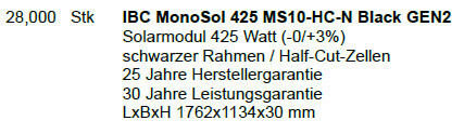

Solarmodul IBC MonoSol 425 MS10-HC-N mit schwarzem Rahmen und Half-Cut-Zellen

Hinsichtlich Verbräuchen haben denke ich die "Standard" Stromverbraucher, die durchlaufen (Gefriertruhe, 2xKühlschrank etc.). Dazu wird zumindest von einem von uns viel HO gemacht, also Verbrauch zu "normalen" Arbeitszeiten tagsüber. Für abends kann ich die Sauna und mal etwas TV nennen, ansonsten werden wir zu 98% nachts schlafen (Arbeitszeit beginnt so 6.30-7.00Uhr und i.d.R. tagsüber Wäsche machen und auch zu normalen Essenszeiten kochen ;-)

Dann lohnt ein Speicher ziemlich sicher nicht, zumindest so ein großer.
War sparst du, wenn du ihn weg lässt und was, wenn du die Größe halbierst?

Damit ein Speicher lohnt, sollte er jeden Tag voll und leer werden. Wenn das nur jetzt in der Übergangszeit der Fall ist, lohnt er recht sicher nicht.
Wie viel Strom verbraucht ihr denn abends. Lies sich einfach bei den Zähler in der Zeit ab.
