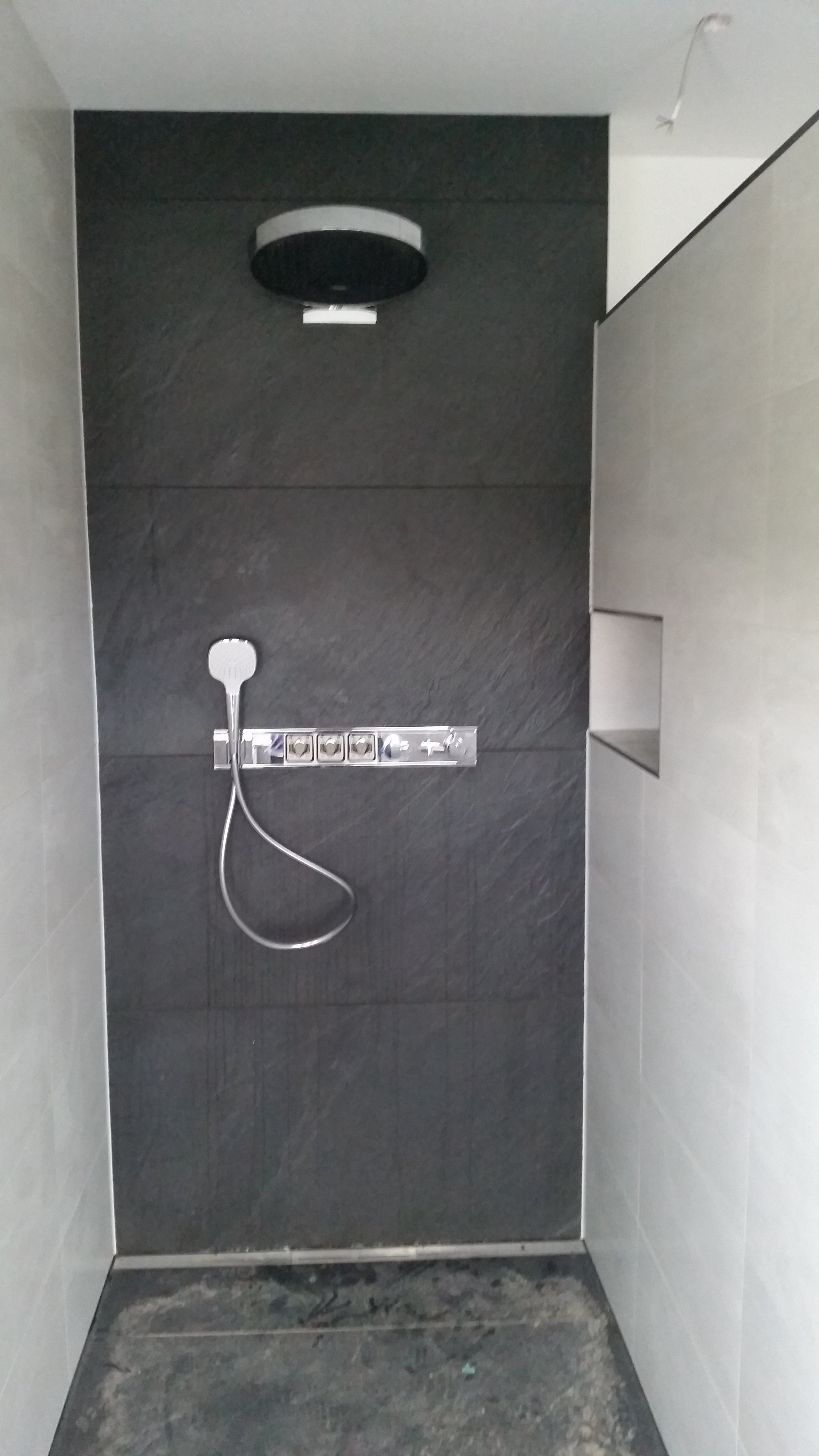

Wir wollten keine Tür und kein Glas, daher musste etwas mehr Abstand her. So sind es 1,20m x 1,60m geworden als reiner Duschbereich. Dazu eine große Regendusche Unterputz. Die Breite deshalb, weil wir dort 120x60er Fliesen haben quer auf den Boden und die Wand hoch legen lassen.
Moderne Dusche mit dunkler Steinwand, Handbrause am Wandhalter, Nische.

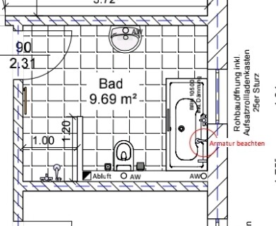

Hier der Grundriss des Hauptbades.
2D-Badgrundriss mit Badewanne, Waschbecken, Toilette und Tür
Myrna_Loy
16.05.21 18:41
Vom Platz ginge das. ich finde nur das Layout nicht so schön. Wenn man in der Wanne liegt, hat man den Kopf auf Höhe der Toilette und wenn man auf der Toilette sitzt sieht man sich im Waschbeckenspiegel.
