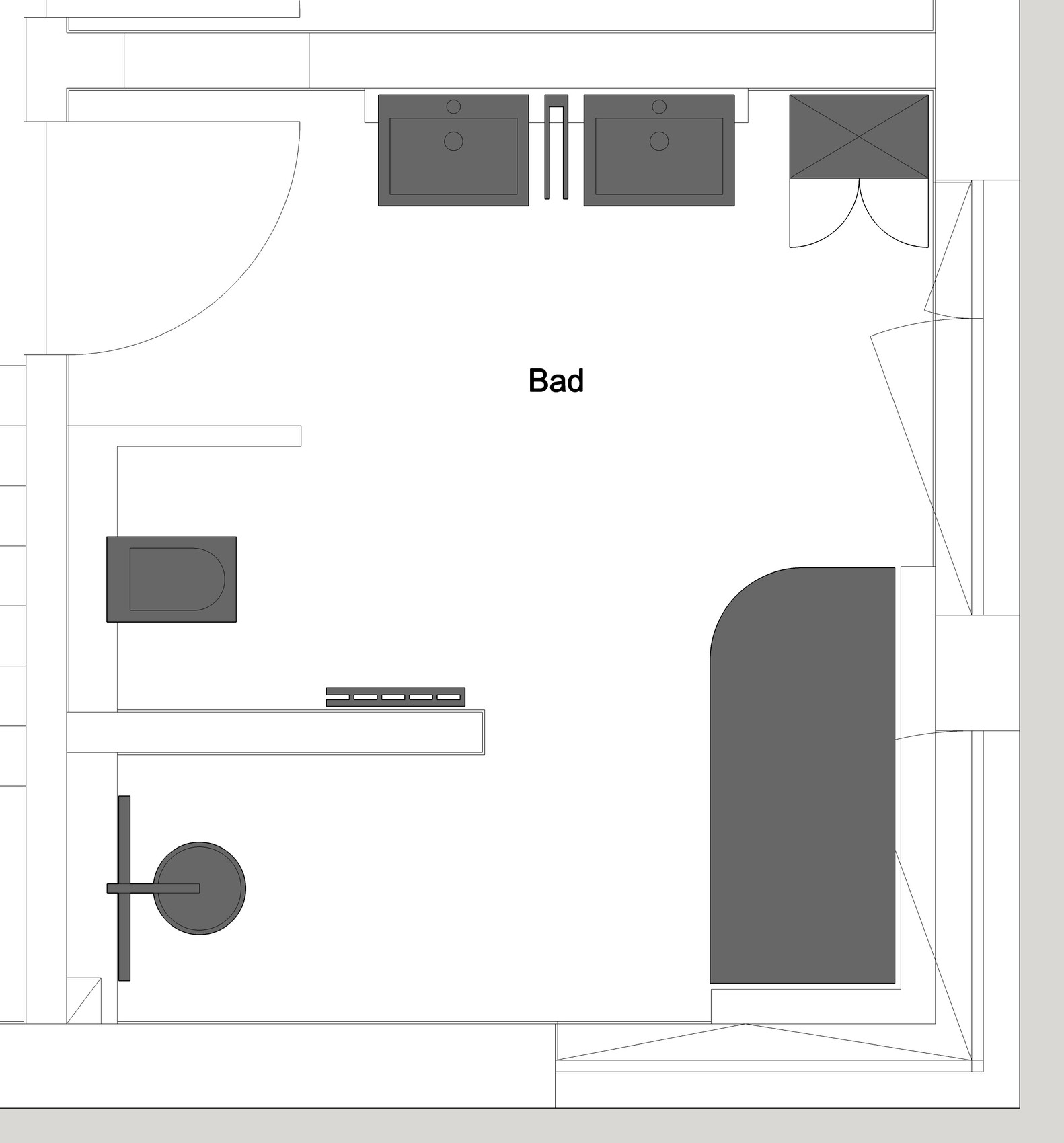

Myrna_Loy schrieb:
Vom Platz ginge das. ich finde nur das Layout nicht so schön. Wenn man in der Wanne liegt, hat man den Kopf auf Höhe der Toilette und wenn man auf der Toilette sitzt sieht man sich im Waschbeckenspiegel.
Ist es echt so schlimm? Wie gross muss das Bad sein um die Toilette von der Badewanne aus nicht zu sehen? T-Wand finden wir aufgrund des Fensters leider schwer umzusetzen.
Wo ist das Problem mit dem Spiegel und der Toilette? Ist meine Schokoladenseite :-)

Wir haben es so umgesetzt und finden es auch real sehr gut:
Grundriss Bad: zwei Waschtische oben, große Badewanne rechts, Tür links.
Myrna_Loy
16.05.21 21:08
Vielleicht bin ich da auch seltsam, aber ich mag nicht neben einer Glaswand sitzen und komplett gemauerte Duschen sind so düstere Grotten. Ich würde maximal eine halbhohe Wand mit Glas ab ca. 1,20 Höhe planen, um in der Dusche Tageslicht zu haben.

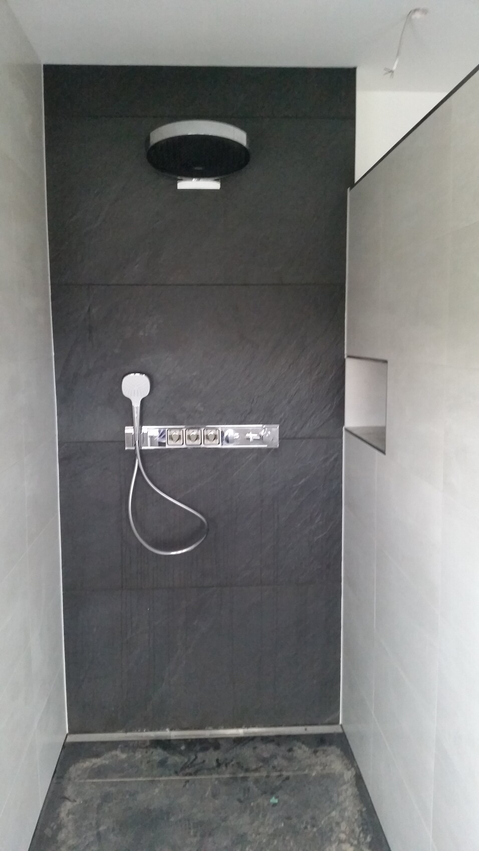

Fuchur schrieb:
Wir wollten keine Tür und kein Glas, daher musste etwas mehr Abstand her. So sind es 1,20m x 1,60m geworden als reiner Duschbereich. Dazu eine große Regendusche Unterputz. Die Breite deshalb, weil wir dort 120x60er Fliesen haben quer auf den Boden und die Wand hoch legen lassen.
Sag mal, sind das etwa Kalkablagerungen auf den dunklen Fliesen in der Duschtasse? Und wie beurteilt ihr die Anfälligkeit auf Kalk/Schmutz bei dunklen Fliesen. An der Wand sehe ich zumindest nix ;-)
F
Fuchur
17.05.21 10:47
Oh, wir sollten mal wieder putzen 😱
Ne, das ist noch ein Foto aus der Bauphase 😉 Mit Kalkflecken haben wir bislang gar kein Problem. Wir haben zwar recht weiches Wasser, aber die Fliesen lassen sich auch so einfach reinigen. Schlimmer sind doch eh meist die Fugen, deshalb wollten wir möglichst wenig davon. Einzig die Fuge zwischen Ablaufrinne und erster Fliese ist wirklich fies zu reinigen, aber die wäre ja so oder so vorhanden. Erst liebäugelten wir mit einer XXL-Fliese als 1 Stück an die Wand, aber bei den Ausschnitten für die UP-Armatur hätte uns der Fliesenleger bei dem laut geäußerten Gedanken fast erwürgt. Dann eben besagte 120x60.
Tommi27
17.05.21 17:28
@Fuchur , dann wäre es doch schöner gewesen der Flieseneger hätte mit Epoxi gefugt. Dann ist man alle Probleme los 😎
