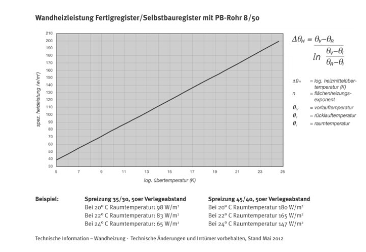

Hast Du denn Daten zu den Wandelementen? Länge, Durchmesser vielleicht sogar eine raumweise Heizlastberechnung bekommen auf der erkennbar ist wieviel Leistung die abgeben sollten?
Die Befürchtung wäre, dass die Röhrchen nicht genug Leistung abgeben. Aber, dann wäre es ja ein Auslegungs- Planungsfehler wenn das Bad mit 24 Grad beauftragt wurde.

Das ist leider das einzige was ich zu den Wandheizungselementen gefunden habe.
Ja die Vorlauftemperatur wäre noch eine Möglichkeit, die ich aber ungern erhöhen möchte. Gefühlt könnte man diese eher verringern und die Durchflussmenge erhöhen. Die restlichen Räume sind alle in Ordnung.
