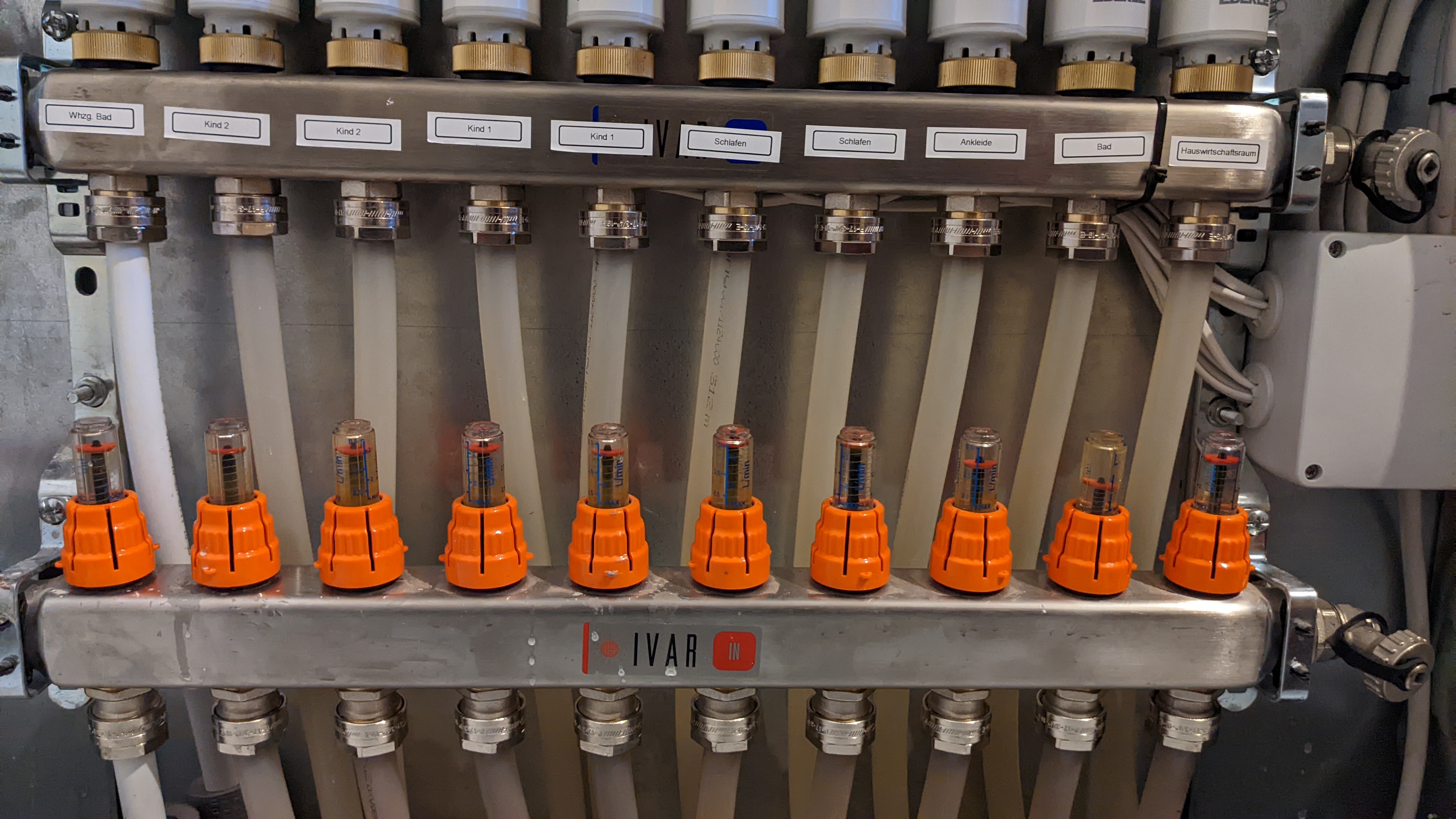

@TE: zeig bitte mal Bilder von der Fußbodenheizung-Verlegung und den HKV (alle Durchflüsse).

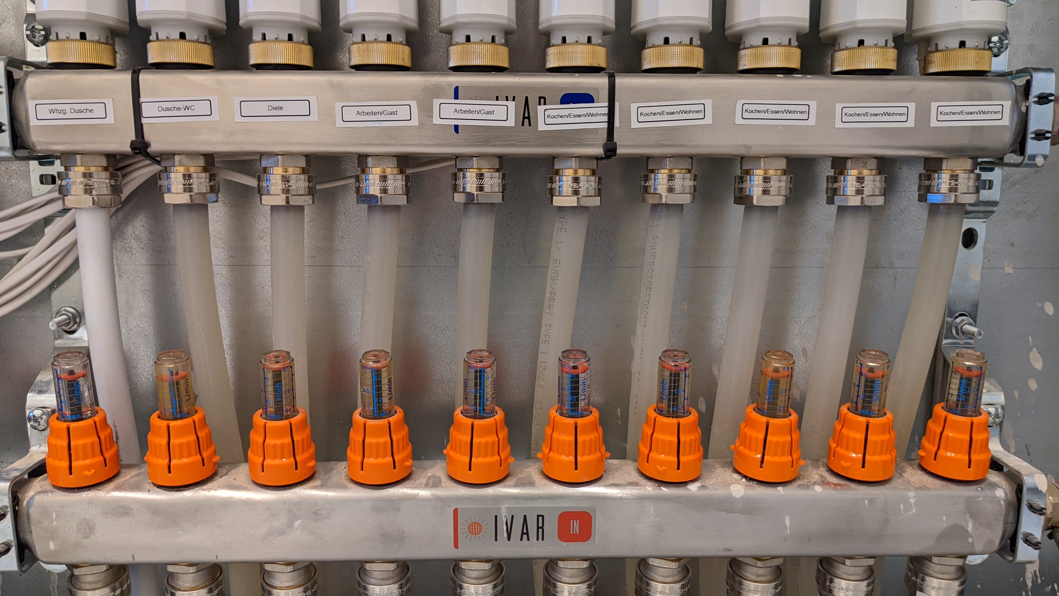

Aktuell hab ich die Durchflüsse wieder auf die Einstellungen vom HB.
Verteilerblock mit transparenten Schläuchen und orangefarbenen Anschlüssen.
Metallische Verteilerleiste mit vielen transparenten Röhrchen und orange Kappen.

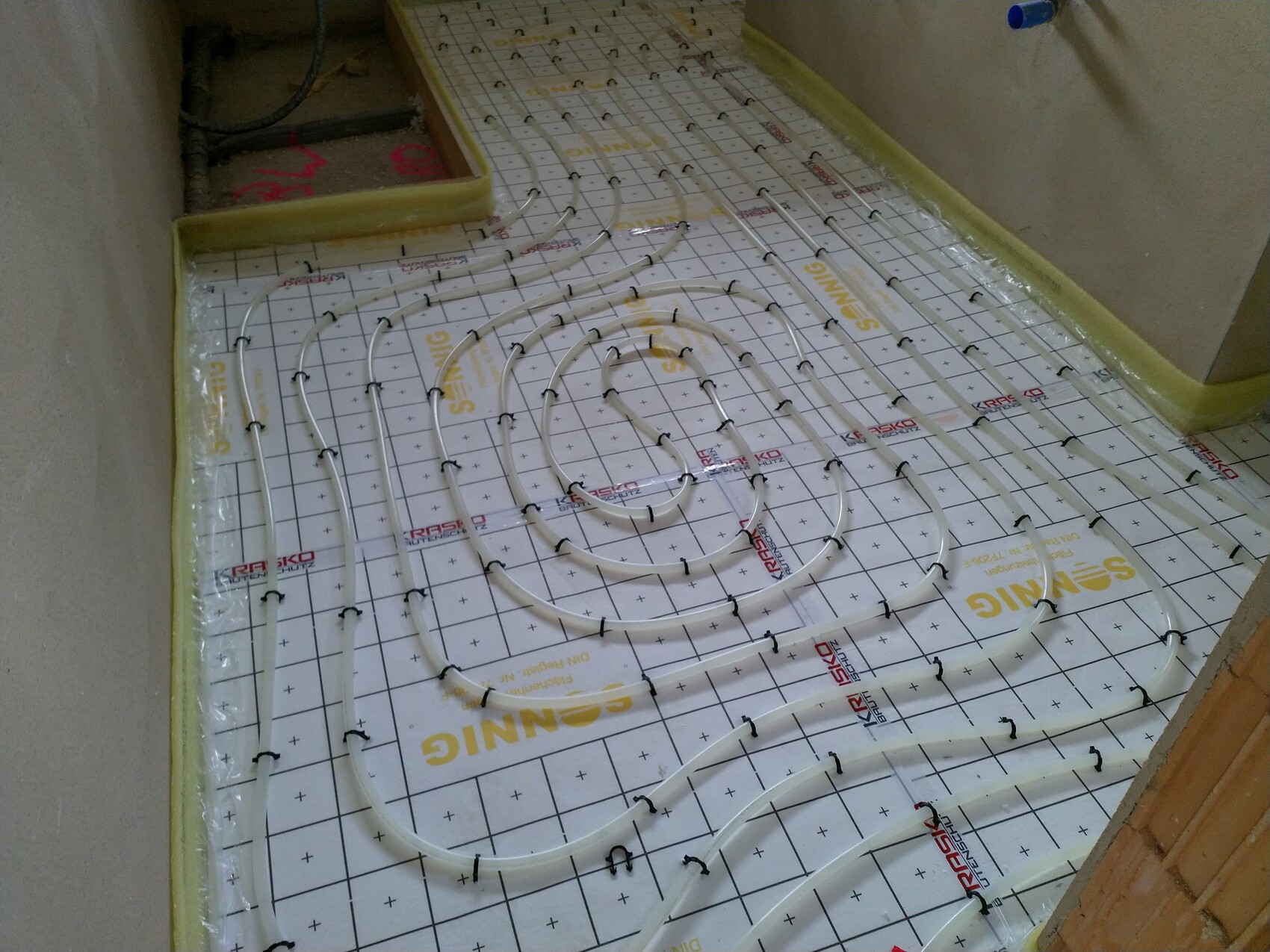

Hab noch ein Bild vom Bad angehängt.
Unterboden-Heizrohre spiralförmig auf Dämmunterlage verlegt, Vorbereitung für Estrich.

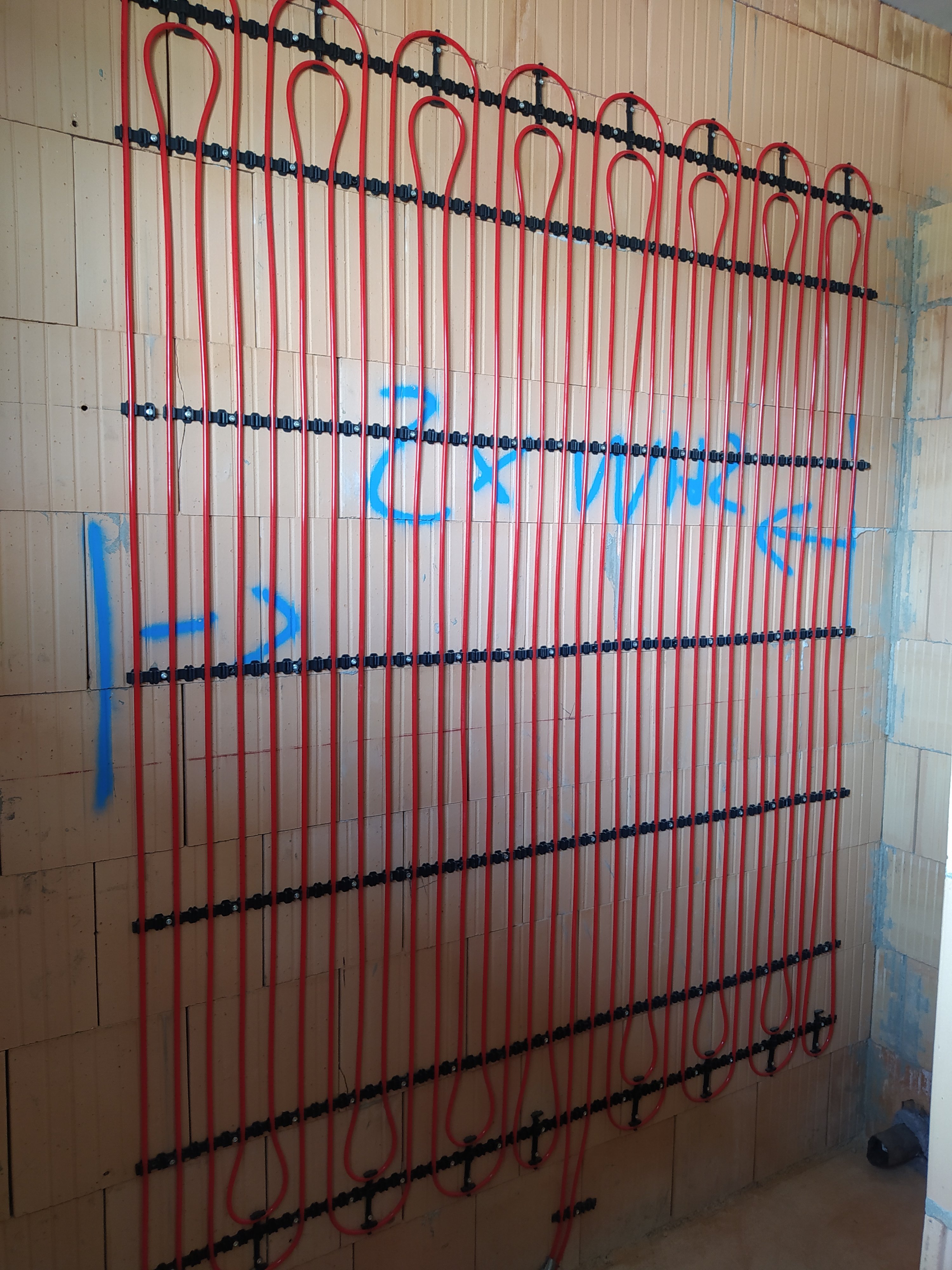

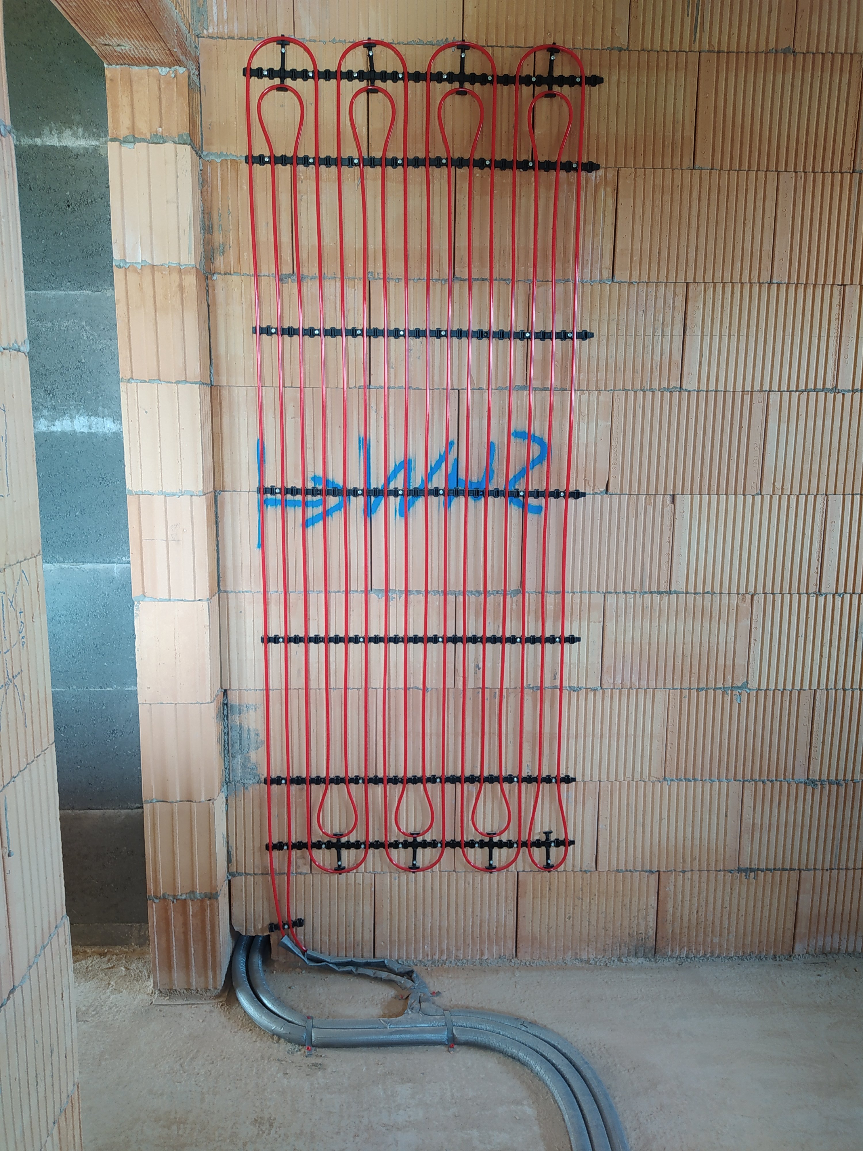

Rote Heizungsrohre stehen senkrecht vor Ziegelwand im Rohbau, mit Halterungen.
Rote Heizungsrohre verlaufen vertikal an einer Backsteinwand in Bauphase, Halterungen.

Für ein Bad halte ich die Fußbodenheizung für einen „schlechten Witz“. Das sind doch niemals 10 cm VLA. Klar, musst da mit >30 Grad Vorlauf fahren.
Durchflüsse kann ich kaum erkennen, muss ich später mal genauer ansehen.

Mycraft11.12.21 17:02
Schätze das Bad hat auch eine Außenwand? Am Boden hätte man vielleicht auf 5cm gehen sollen, es ist ja doch arg wenig Fläche.
Naja 10-12cm sind da schon. Lässt sich ja relativ gut anhand des Rasters sehen. Ändert aber nix dass es für ei Bad doch zu wenig ist. Die Wärmeabgabe ist einfach zu gering.
EdelStoff11.12.21 17:08
Ja das Bad hat zwei Außenwände. Vorne und hinten ist auch noch ein Stück Fußbodenheizung. Hab leider auf die schnelle kein Bild gefunden. Das Raster sind 10cm also denke ich kommt der VLA ungefähr hin.

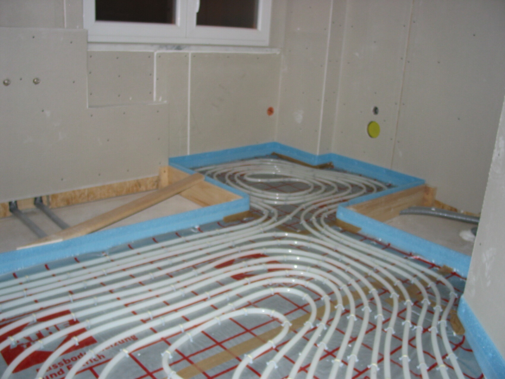

Hier von unserem "Minibad" (8,7 m² Fläche, nach DIN 7 m²) aus 2009.
Fußbodenheizungsschläuche liegen spiralförmig auf Holzrahmen in einem Rohbau.
