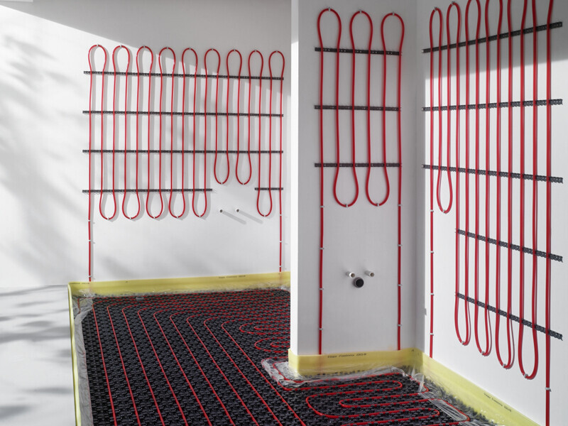

EdelStoff schrieb:
So sieht das ungefähr aus, nur die Rohre für die Wandheizung sind dünner und haben einen extra Kreislauf:
Weshalb nur ungefähr? Ist das jetzt Dein Bad oder nicht?
Mir kommt das sehr „übersichtlich“ vor.
Deshalb: VLA und Dimensionen?
Durchflüsse und Temperaturen (Vorlauf/Rücklauf) am HKV aller Badheizkreise. (Am besten von allen im Haus. Heizkurve, Setting etc.)

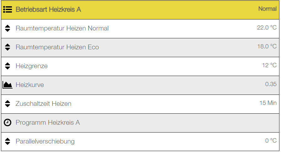

Nein das ist nicht mein Bad. Hab auf die schnelle leider kein Bild von unserem Bad gefunden. VLA sind 10cm.
Heizkurve ist 0.35
Raumsoll 22°c
Paralellverschiebung 0
Temperatur VR/Rücklauf meinst du mit IR-Thermometer am HKV gemessen?

EdelStoff schrieb:
VLA sind 10cm.
Heizkurve ist 0.35
Raumsoll 22°c
Sorry, die Angaben können nicht stimmen! Du hättest eher ne Sauna und kein „kaltes“ Bad!
(Wenn entsprechende Durchflüsse vorhanden sind)
Bei 0Grad AT fährst du bei 0,35/22 schon mit 35 Grad!
Zur Frage: Ja.

EdelStoff09.12.21 10:36
driver55 schrieb:
Sorry, die Angaben können nicht stimmen! Du hättest ne Sauna und kein „kaltes“ Bad!
Zur Frage: Ja.
Übersicht Heizkreis A: Normal- und Eco-Temperatur, Heizgrenze, Heizkurve, Zuschaltzeit, Programm.
HKV:
Bad Vorlauf 26°C Rücklauf 23,4°C
Wand Vorlauf 25,4°C Rücklauf 22,8°C
Komisch finde ich, dass es gerade relativ 'stark' geschwankt hatte. Ich hatte auch eine Messung mit Bad Vorlauf 27°C. Kann natürlich auch am IR-Thermometer liegen. Die Vorlauf soll laut Heizung sollte 29,1°C sein.
