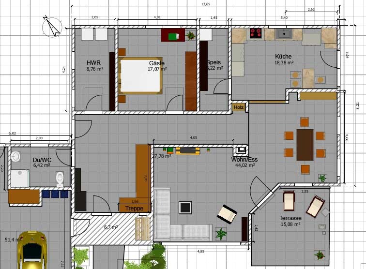

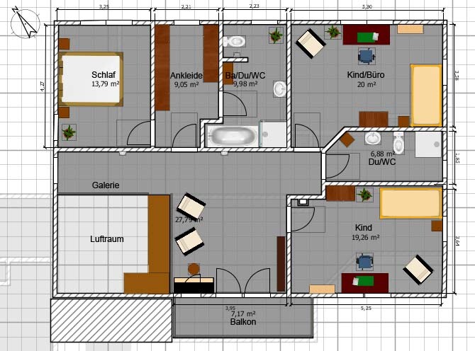

Hallo!
Wir wollen ein Walmdachhaus mit 2 Vollgeschoßen und Keller bauen.
Die halbe Garage soll als Grube unterkellert werden, mit direktem Zugang zum Hauskeller.
Der lange Flur im EG bereitet uns bei dem derzeitigen Grundriss am meisten Sorge. Zum Essbereich haben wir eine Glasschiebetür geplant. Wird der Flur dennoch arg dunkel? Hat jemand Erfahrung mit Tageslichtspots?
Wäre für Feedback und Verbesserungsvorschläge sehr dankbar!!!
Grundriss eines Hauses mit Garage, Einfahrt, Wohnbereich, Küche, Schlafzimmer, Bad, Garten.
Grundriss eines Hauses: Wohn-/Essbereich, Küche, Gästezimmer, Terrasse, HWR, Speis, Du/WC, Treppe, Garage
Grundriss eines mehrzimmerigen Wohnraums mit Schlafzimmer, zwei Kinderzimmer, Büro, Bad, Balkon.

Selbst ausgedacht, gell?
Spontane Auflistung einiger Punkte:
  • Den Balkon oben wird wohl kaum jemals jemand nutzen. Dafür so viel Geld in die Hand nehmen?
  • Die Kinder dürfen bis sie ausziehen nur duschen? Oder ständig bei euch durchlaufen?
  • Die Ankleide hat durch die reinragende Ecke und die drei Türen gemessen an der Grundfläche wenig nutzbaren Platz
  • Die vielen 45°-Ecken klauen euch tierisch Platz
  • Über das Gästezimmer wurde ja schon gesprochen - aber mal ehrlich, mit einer hinreichend breiten Treppe (Stichwort Treppenlift) ist das OG auch im Alter noch nutzbar. Und als Arbeitszimmer käme man sicher mit weniger aus.
  • Soll die Küche tatsächlich so eingerichtet werden, wie eingezeichnet? Ohne Küchentisch und ohne Verbindung zum Wohn-/Esszimmer finde ich das für den Kochenden ziemlich einsam...
  • Irgendwie wirkt das ganze EG wie um die Terrassenform rumgebaut. Absicht?
  • Bei den Quadratmetern sollte man das Gäste-WC doch auch noch im eigentlichen Haus unterbringen können, oder?
Also, nicht böse gemeint, aber wir haben uns erst auch selbst an der Planung versucht. Mit einem ähnlichen Ergebnis wie ihr: Üppige Quadratmeter mit mäßigem Ergebnis. Schreibt euch einfach auf, was ihr haben wollt (Welche Räume, welche Größen...) und tragt das ganze zu nem Architekten. Das entspannt ungemein!

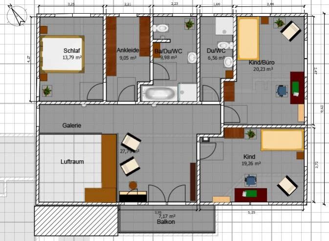

Aufgrund eurer Ideen haben wir den Grundriss noch mal überarbeitet. Es ist tatsächlich eine Version dabei herausgekommen, in der die Kinderzimmer nicht mehr im Norden sind und die Bäder nebeneinander liegen.
Zwischen Küche und Esszimmer befindet sich eine hölzerne Schiebewand, die zugleich Raumteiler und Schranktür ist. Das hatten wir in einem Musterhaus gesehen, fanden wir ganz nett.
Dafür hat der Tresen in der Küche einen anderen Platz finden müssen und wurde zum Bartisch. Auch ok.
Ich fand den Balkon oben zuerst auch unnötig, durch die Lage des Grundstücks macht er aber durchaus Sinn. Von dort oben wird man eine wunderschöne Aussicht haben, von der Terrasse wird man hauptsächlich Hecken sehen.
Das Thema OG im Alter sehe ich anders. Ich habe es mehrfach miterlebt, dass trotz einem Treppenlift irgendwann ein Bett im Wohnzimmer steht und der Rollstuhl überall aneckt.
Der bisherige Plan war übrigens mit einem planungsberechtigten Fachmann (kein Architekt) zusammen entstanden. Die fachkundige Meinung zu Statik etc. fehlt bei dem neuen Entwurf noch.

Grundriss eines Hauses mit Schlafzimmer, Ankleide, Bad, Kinderzimmer, Büro, Galerie und Balkon.
Grundriss eines Hauses mit Schlaf, Ankleide, Bad/WC, Kind/Büro, Kind, Galerie und Balkon.
rama
06.04.12 09:10
Also mir gefällt es so viel besser und ich würde im OG die 2. Variante mit den Bädern nebeneinander nehmen. Im Elternbad würde ich auf jeden Fall ein Doppelwaschbecken vorsehen.
