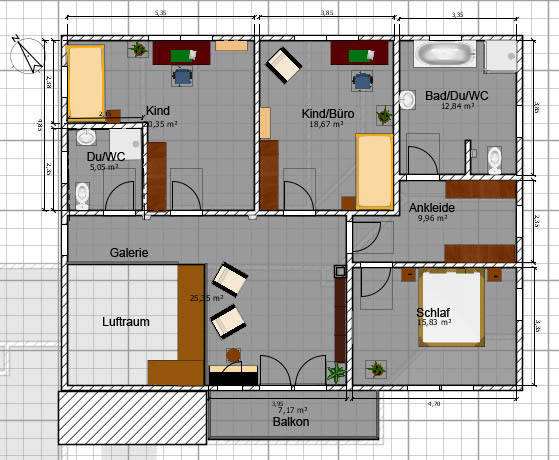

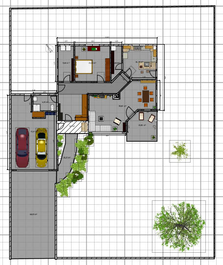

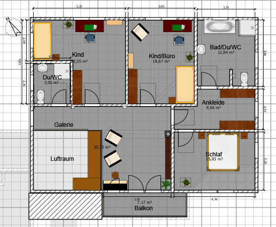

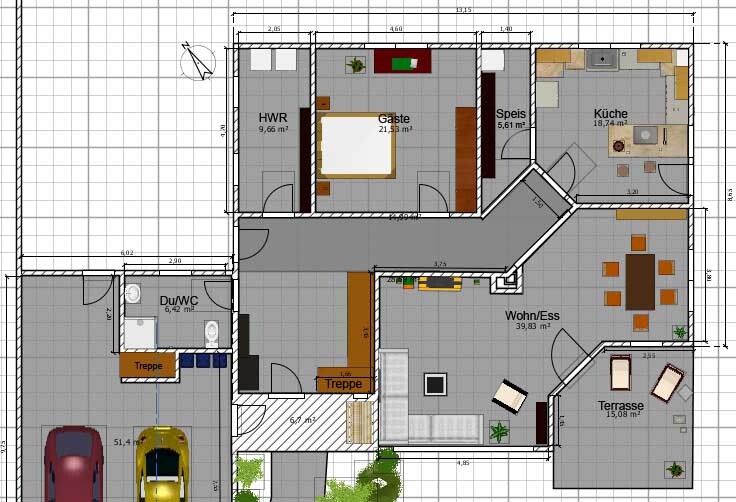

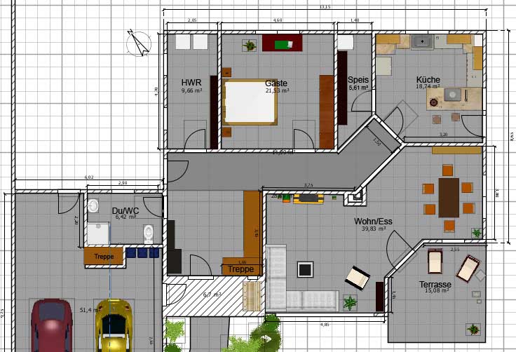

Hallo!
Wir wollen ein Walmdachhaus mit 2 Vollgeschoßen und Keller bauen.
Die halbe Garage soll als Grube unterkellert werden, mit direktem Zugang zum Hauskeller.
Der lange Flur im EG bereitet uns bei dem derzeitigen Grundriss am meisten Sorge. Zum Essbereich haben wir eine Glasschiebetür geplant. Wird der Flur dennoch arg dunkel? Hat jemand Erfahrung mit Tageslichtspots?
Wäre für Feedback und Verbesserungsvorschläge sehr dankbar!!!

Darf ich mal fragen mit welchem Programm du das erstellt hast? Gefällt mir alles sehr gut! Ausser das du keine Tür ins Wohnzimmer hast!

Der Plan ist mit Sweet Home 3D erstellt. Kann man kostenlos downloaden.
An der schrägen Flurwand zum Wohnzimmer ist eine Glasschiebetür geplant. Die sieht man im Plan leider nicht, sie ist aber da.

Wow, das Haus wird riesig!
Also ich finde den Plan (für meinen Geschmack) zu verschnörkelt. Ich würde den Gang im EG kürzen und vor dem Abstellraum in den Essbereich gehen von dort aus in die Küche. Das Gästezimmer ist sehr großzügig, absichtlich?
Ich finde es gar nicht gut, dass die Kinderzimmer im Norden sind. Als Erwachsener befindet man sich eh nur in der Nacht im Schlafzimmer, Kinder benutzen die Räume auch tagsüber.

Im EG hatten wir den Flur in einer früheren Version des Plans genau so wie vorgeschlagen verkürzt. Da wir die Einkäufe aber gern in die Küche tragen ohne die Straßenschuhe vorher auszuziehen fanden wir die Lösung mit einem direkten Zugang über den gefliesten Flur besser. Im Wohn-/Essbereich soll Parkett verlegt werden.
Das Gästezimmer ist absichtlich sehr großzügig, da es gleichzeitig als Arbeitszimmer und im Alter als Schlafzimmer dienen soll.
Die Kinderzimmer im Norden fanden wir auch kritisch, haben aber keine richtige Lösung gefunden zwei große Zimmer im Süden unterzukriegen, da das kleine Kinderbad auch ein Fenster haben soll. Vorschläge?

Ich bin kein Fan von Lufträumen und Galerien, deshalb würde mir die Umverteilung nicht schwer fallen, aber ist wahrscheinlich nicht das richtige für euch
Ev. links oben Schlafzimmer, dann Ankleide, Elternbad, Kinderzimmer. Wo in der jetzigen Ankleide die Schränke sind wäre das Kinderbad und das derzeitige Schlafzimmer Kinderzimmer/Büro. Allerdings ist das Kinderzimmer dann von 2 Bädern umgeben, wohl auch nicht ideal. Probiers mal im Zeichenprogramm
