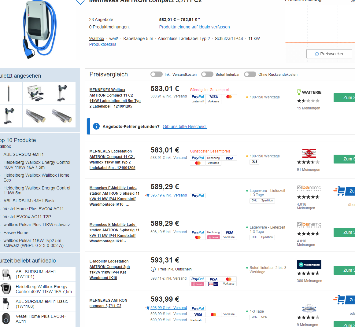

Ich meinte die Basic Variante, die in der Rechnung für 1.599 € netto steht, gibt es für 1.269 € brutto.
Dann habe ich es falsch gelesen. Ist trotzdem für eine "Steckdose" zu teuer.
Tipp: Lass Dir alles vom Elektriker vorbereiten. Dann kaufst Du eine vernünftige Box (600-900€), wenn das Haus fertig ist und lässt sie anschließen. Dann kannst Du die KfW-Förderung mitnehmen. Beim Neubau geht das nämlich nicht (sind immerhin 900€).

Die Mennekes sind sehr gut und robust. Habe selbst die xtra 22kw.
Bei Mennekes zahlst halt auch den Namen.
