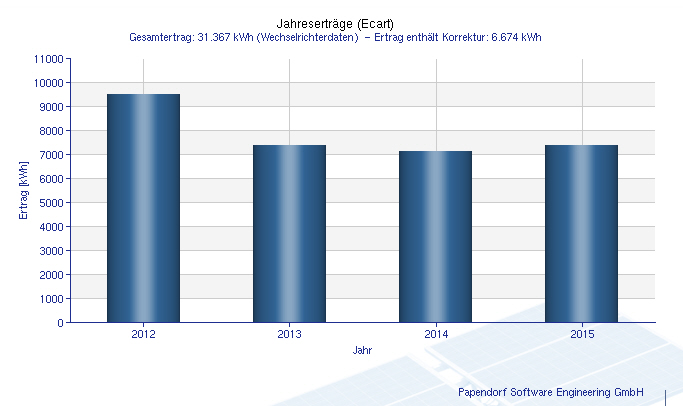

Kannst du mal Werte (Screenshot) von deiner Photovoltaikanlage einstellen?
Bei mir sind es ebenfalls 10 Jahren, Photovoltaik ist von 07/2011.
Photovoltaikanlage (8,225 kWp,).
Bei Einspeisung: € 0,2874
Bei Eigenbedarf: € 0,1236
Wert 2012: (Zeitraum = 07/2011 bis 2012)
Wert 2015: Stand heute (19.10.2015)
Balkendiagramm der Jahreserträge 2012–2015 in kWh; Gesamtertrag ca. 31.367 kWh
