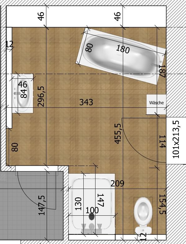

wir planen gerade ein bisschen die Gestaltung/Aufteilung von unserem Bad.
Was haltet Ihr davon? Habt Ihr Anregungen was wir anders machen sollten?
Die Maße sollten alle dan stehen. Falls etwas fehlt einfach bescheid sagen.
Die gestichelte Linie ist die 2 Meter Linie. 1 Meter Linie beginnt nach den 46cm Vorwand
Danke
Malz1902
Vergessen zu sagen, Plan Oben zwischen den beiden 46cm Angaben befindet sich ein Doppelflügelfenster 1,14 m x 1,18 m
