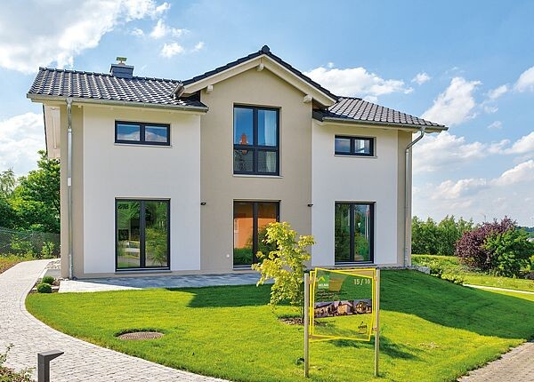

Mottenhausen 17.01.2019 11:34
apokolok schrieb:
Euer Rohbauer ist ein kluger Mann.
1,90 Kniestock baut kein Mensch.
dann bin ich kein Mensch^^
Wer wissen will wie sowas aussieht: "Helma Musterhaus Chemnitz" bzw. Haustyp "Trient"
Mit dem Zwerchgiebel meines Erachtens eine bessere Optik als zweites Vollgeschoss mit Satteldach. Die 1,90-2,00m ergeben sich aus der Mindestbrüstungshöhe der schmalen Fensterbänder + Rollladenkasten+Ringanker+Dachpfette.
PS, das ist Geschmackssache! Ich will hier nichts verkaufen, nur zeigen, dass es gut aussehen kann! Für uns perfekt & Liebe auf den ersten Blick!
ypg 17.01.2019 11:38
Das sieht gut aus. Gefälliger als ein hoher 2-Geschosser.
Ich weiß, dass Du als Mensch antworten wolltest
... für die TE geht es ja um Kosten/Nutzen, da wäre ein dritter Giebel völlig indiskutabel.
